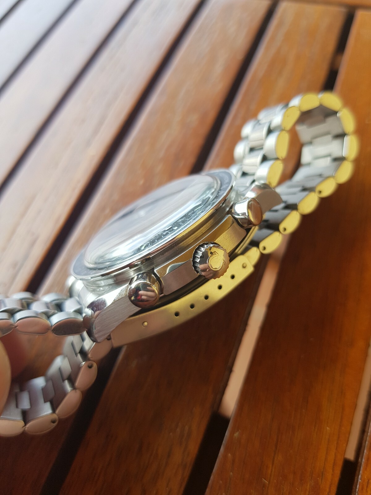

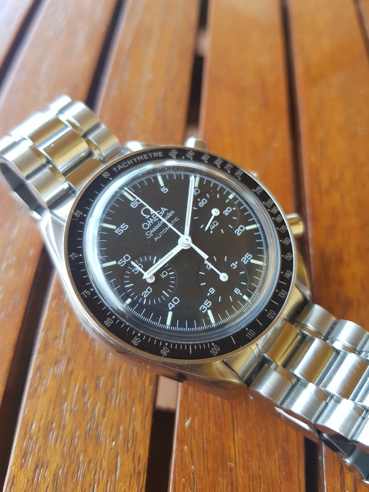

Czy Omega ze zdjęć jest oryginalna i czy jeśli jest, to czy widać jakieś poważne minusy w związku z jej stanem? Pod wątpliwość oryginalności dla mnie podchodzi fakt, że sprzedawca oferuje też na jednej z aukcji AP Royal Oak z napisem "Quartz" na tarczy, a nie wiem, czy taki kiedyś powstał.
Skoro nie wiesz czy taki powstał, to dlaczego miałoby to o czymkolwiek świadczyć na tak lub nie ;) ?
Omega oryginalna, ale o sensowności zakupu tego modelu świadczy stan mechanizmu.
Instagram.com/jfszymaniak
Dobra, jednak faktycznie są takie modele :) Nie wspomniałem, że ostatni komentarz u tego sprzedawcy to negatyw z komentarzem "False" (Ebay) dotyczący Cartiera Santos, więc to też mnie trochę niepokoi. Ale jeśli oryginał, to faktycznie pozostaje kwestia tego nieszczęsnego mechanizmu. Na tym zdjęciu nie ma tragedii, ale sprzedawca nie mierzył dokładności, twierdzi tylko, że zegarek jest w bardzo dobrym jak na te lata stanie i nigdy nie był polerowany. Zapytam o zmierzenie dokładności, bo już wiem, że serwis tego mechanizmu może wynieść ponad tysiąc złotych, więc wole od razu kupić dobrą sztukę.
Lepiej zapytaj kiedy był serwisowany bo dokładność o niczym nie świadczy.
Sprzedawca nie ma żadnych info na temat serwisu, ale twierdzi ze mechanizm jest bardzo czysty i dziala prawidlowo, a chronograf rowniez perfekcyjny. Teoretycznie zawsze bede mogl ją zwrocic , jak cos bedzie nie tak, a cena jest calkwiem niezla moim zdaniem.

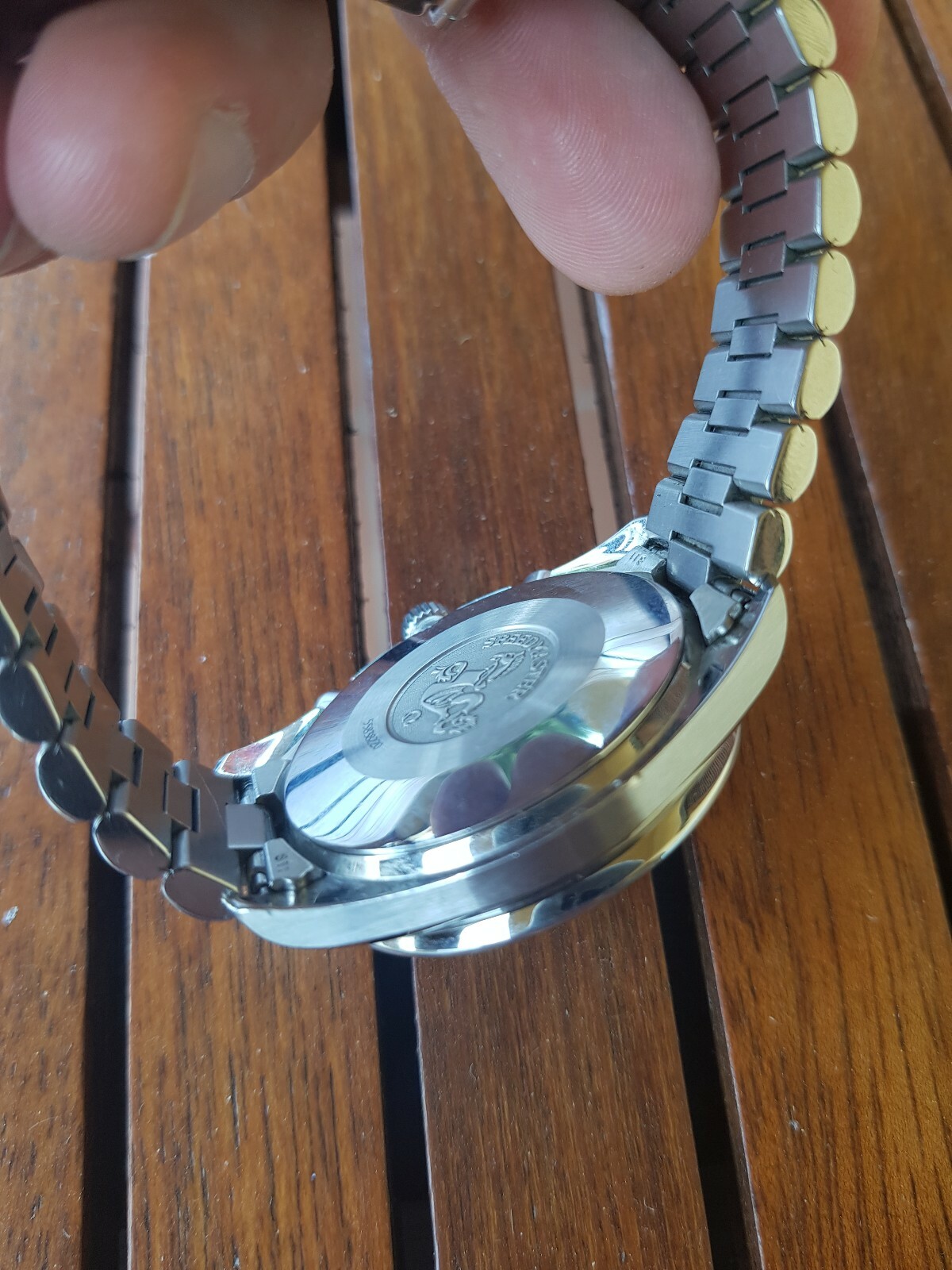

Poza wgniotką przy deklu bardzo ładny stan koperty. Dekiel jest nie wypracowany, a krawędź bezela nawet w stanie idealnym jak na ponad dwudziestoletni egzemplarz.
Gość Classified
Oprócz uzupełnienia ubytku na kopercie i ew polerki to tam faktycznie nie ma co robić.
Hmm twierdzić to sobie można. Ja bym jednak zweryfikował  w dobrym serwisie, teoretycznie możesz zwrócić a praktycznie facet Ci powie że popsułeś...
Zegarek przyszedł, jest przepiękny, ale niestety jak na razie odchyły z tego co widzę to ponad 1 sekunda na godzinę więc nie jest dobrze. Fakt, że zegarek ma zapewne ponad 20 lat, ale to jednak Omega.
To, że to Omega nie ma żadnego znaczenia każdy mechanizm bez serwisu zaczyna źle działać, a odchyłkę 24 s. na dzień to jeszcze nie dramat, jeżeli jest stała i nie ma innych problemów. Nie zmienia do faktu, że trzeba tej Omedze zrobić przegląd...
Gość Classified
Najpierw idź z nią na przegląd a potem się martw.
Generalnie zewnętrzny stan jest zjadliwy (uzupełnianie ubytków i polerka/szczotkowanie rozwiążą sprawę). To, że mechanizm jest czysty tzn wydaje się czysty i z zewnątrz nie ma zanieczyszczeń wcale nie mówi nic o tym, w jakim stanie są zębatki, naciąg, łożyska. Nie wiadomo kto to smarował, czym, jak i kiedy. Stan regulacji też nieznany.
Daj znać jak poszło.
Jednak potestowałem trochę dłużej i wychodzi na to, że podczas 2 dni testów, odchyłki wynoszą stałe 7-8 sekund/dobę, co jest według mnie bardzo dobrym wynikiem.
