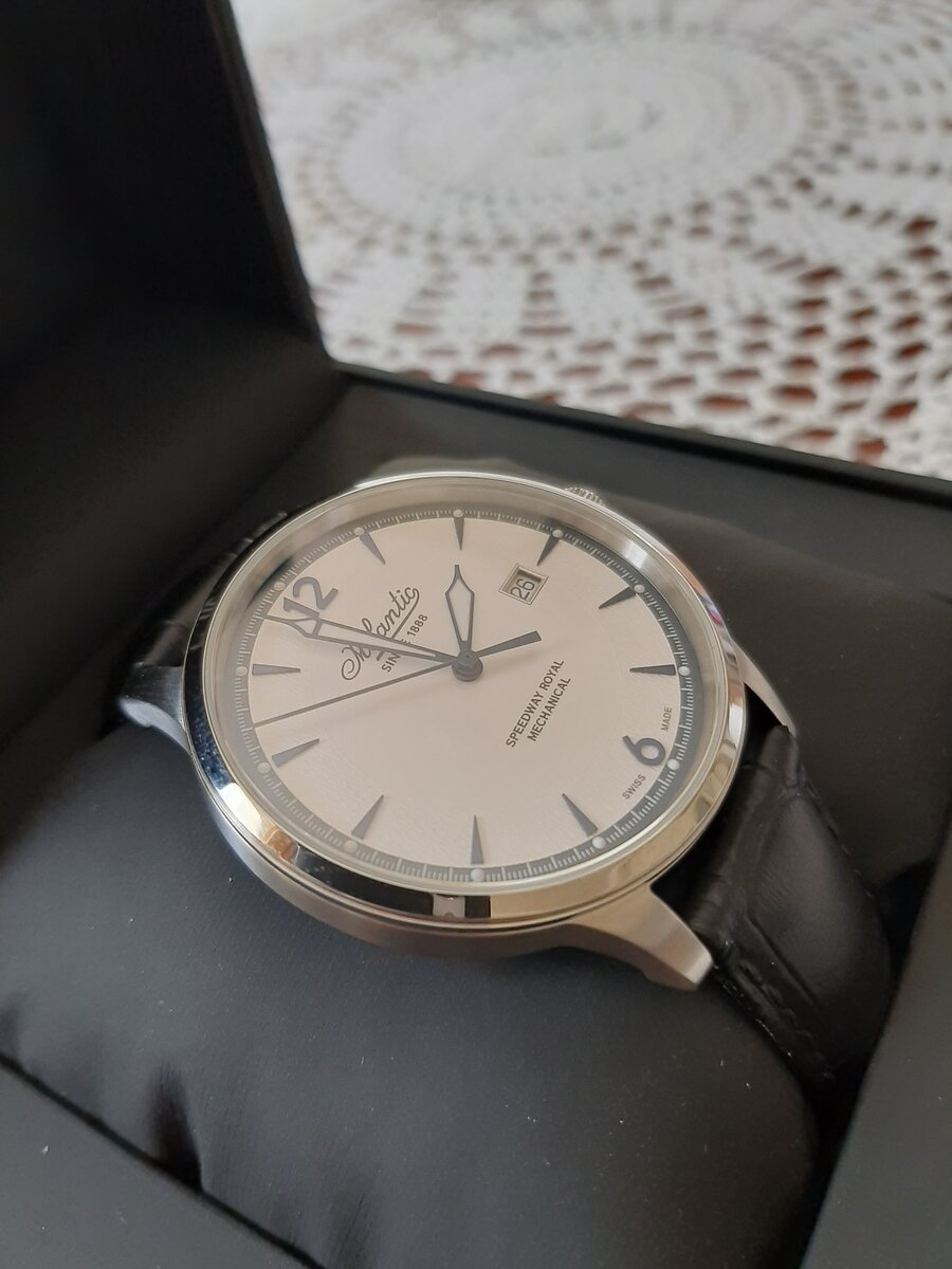

Dzień dobry,
Zakupiłem zegarek 53654.41.95R atlantic worldmaster. Wydaje się, że nie posiada on stop sekundy? Czy można w prosty i bezpieczny sposób wymusić zatrzymanie się mechanizmu, żeby dokładnie ustawić czas lub czy można to jakoś łatwo zrobić w przypadku mechanizmu ETA 2804-2?

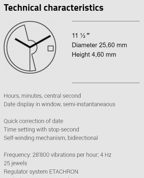

Jeśli to faktycznie ETA 2804-2, to powinna być "stop sekunda".
https://www.eta.ch/e...mecaline-2804-2

w linku który podałeś jest napisane że ma datę a mój zegarek nie ma więc nie wiem czy to ten mechanizm. Ale informacje na stronkach są ze to ten, chociaż też znalazłem że po prostu eta 2804:
https://www.google.c...r-53654.41.95r/
