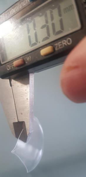

Dodatkowe Pytanie:
 Brakuje szkiełka, niby nic.
Pomierzyłem suwmiarka średnicę wnętrza ramki i pokazuje 42,0 (1) mm czyli teoretycznie skiełko 420 , 421, jakie osadzic ( to zegarek z deklem na szkiełko..

Dodatkowe Pytanie:
Wielokrotnie już na tym forum pisałem - w Gdańsku jestem w stanie dobrać, dociąć i wygiąć praktycznie każde szkiełko mineralne.
Pytanie tylko o opłacalność. W Twoim przypadku jest to szkiełko do krytej kieszonki i dorobienie jego wielokrotnie przekroczy jej wartość.
Taniej będzie poszukać na znanych portalach aukcyjnych, a i tak zakup będzie chyba droższy od zegarka ;)
trzeba tylko pamiętać że te szkiełka są bardzo cienkie  i muszą idealnie pasować bo nie da się ich raczej doszlifować.
Tak więc prawdopodobieństwo że kupisz za pierwszym razie pasujący wymiar jest małe.

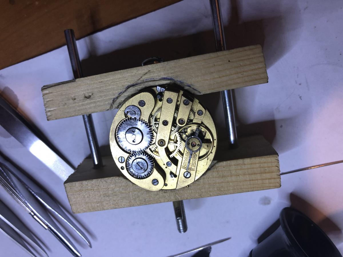

Poczułem dzisiaj co to znaczy trzymać lupę w oczodole. :rolleyes:
 mysiałem "nawlec włos " na koło balansowe i do "chwytu"
 zacna zabawa: na 1 godzinę w moim wykonaniu.
 Zgubiłem zatyczkę mocującą włos i musiałem dorabiać z drucika mosiężnego..
 potem  inne trudności (z oswietleniem) i....
 I.... udało mi się nie poplątać, nie pokrzywić włosa.. :D
mechanizm zaczął żyć..
To była próba na mechanizmie "wykopkowym"...
Ch@@@ra to wciąga... :unsure:
Edytowane przez mkl1
Pozdrawiam Mirek

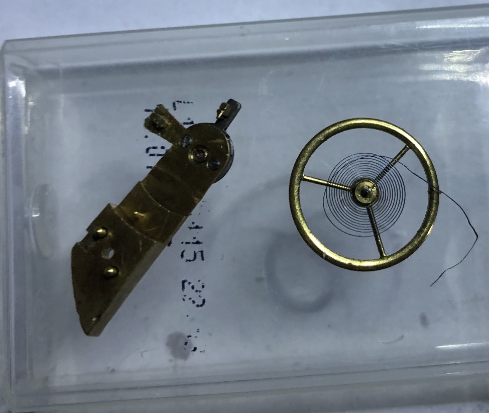

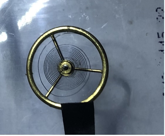

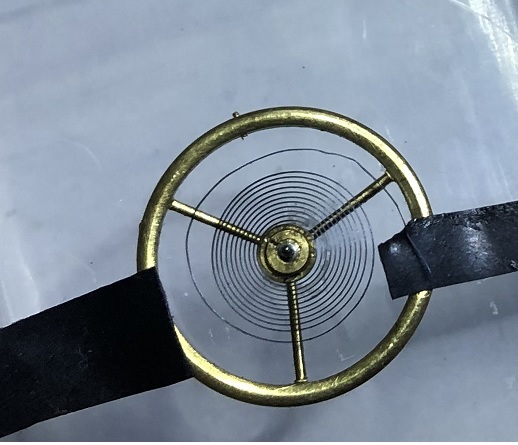

Proszę o pomoc
Łopaologiczny sposób na prawidłowe ułożenie włosa w Spiralę Arhimedesa
Włos teraz jest tak uformowany, że jest "ściągniety na jedną stronę, a dodatkowo wa zwoje "dolne" są szerzej ni górne.
 Balans, "kuleje" i nie przechodzi pełnego wahnięcia..
POMOCY

Trening czyni mistrza... Masz odpowiednie pęsety?
Pokaż fotki, lub szkice
 to sobie zrobię..
 jakieś tam mam, zawsze można robić kolejną, tylko muszę wiedzieć co i jak- kształt końcówek
Pozdrawiam Mirek

Pokaż gdy zrobisz... włos najlepiej prostuje się zdjęty z balansu.
Tego się boję
 bo mogę go nie założyć więcej :(
ale sposób mocowania koła  z linku mi się podoba..
Pozdrawiam Mirek
Proszę o pomoc
POMOCY
Witaj, przecież wysłałem Ci na PW instrukcję oraz jak wyprostować włos ;)
i jak zrobić za nieduże pieniądze przyrządy do prostowania włosa.
A teraz mnie zmuszasz do poszukania jeszcze raz - zamiast zajmować się naprawa zegarków  :angry:

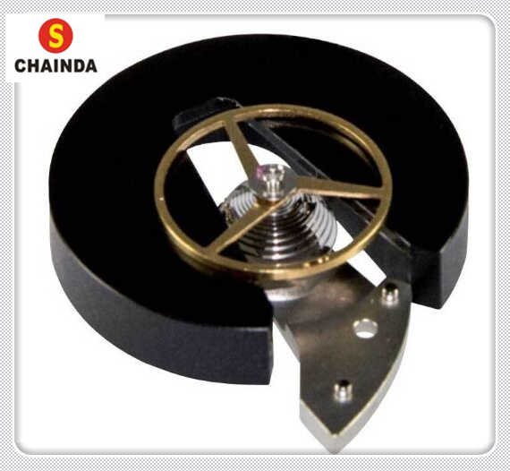

wybacz nie chce mi się grzebać w skrzynkach z narzędziami dlatego zdjęcia z katalogu.

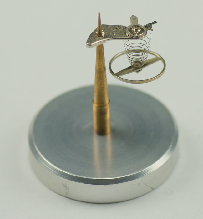

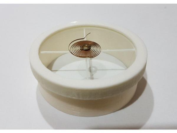

Włosa nie układa/prostuje się na balansie tylko najlepiej na płaskiej powierzchni
najlepiej podświetlonej rozproszonym światłem od spodu wtedy widać jak się układa.
Ja osobiście używam do tego przyrządu pierwszego od góry, nie musi być od razu Bergeona
wystarczy zwykła płytka pleksi z wywierconym małym otworkiem na pierścień włosa (ale szklana płytka jest lepsza).
Pozostałe narzędzia z tego zdjęcia też się przydadzą do włosa.
A jeśli nie chcesz stosować mojego patentu z igłami to kup lub zrób sobie dwie pincety włosowe
i pracując obiema na raz możesz dowolnie zginać włos (nr 4 i 5 ze zdjęcia poniżej)
A potem to tak jak powiedział Krzysztof - trenuj lub jak mawiają Ślązaki "trynuj".
I tak jak też Ci napisałem jeśli tylko można to lepiej wymienić włos na nowy lub nawet z odzysku
bo ten wielokrotnie zginany nigdy nie będzie miał pierwotnej sprężystości.
Roman

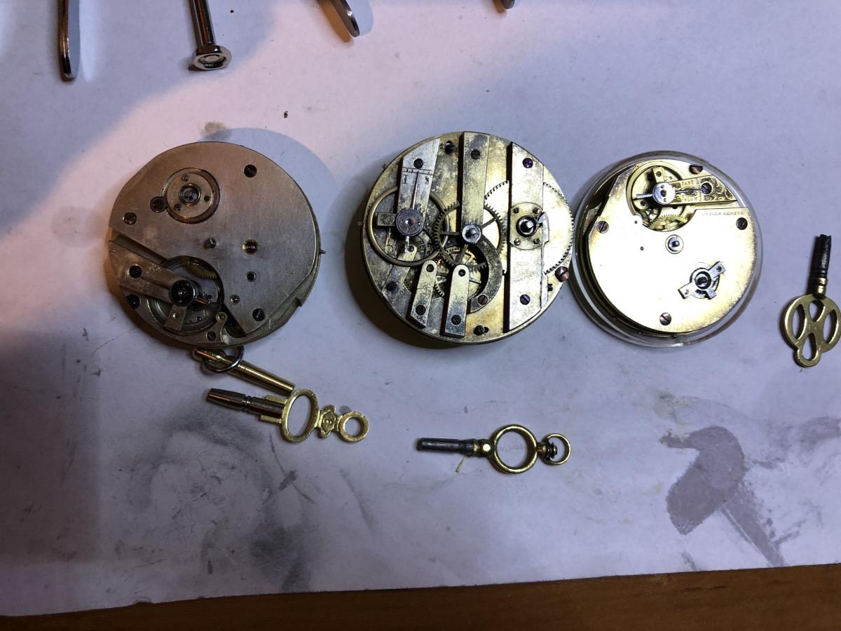

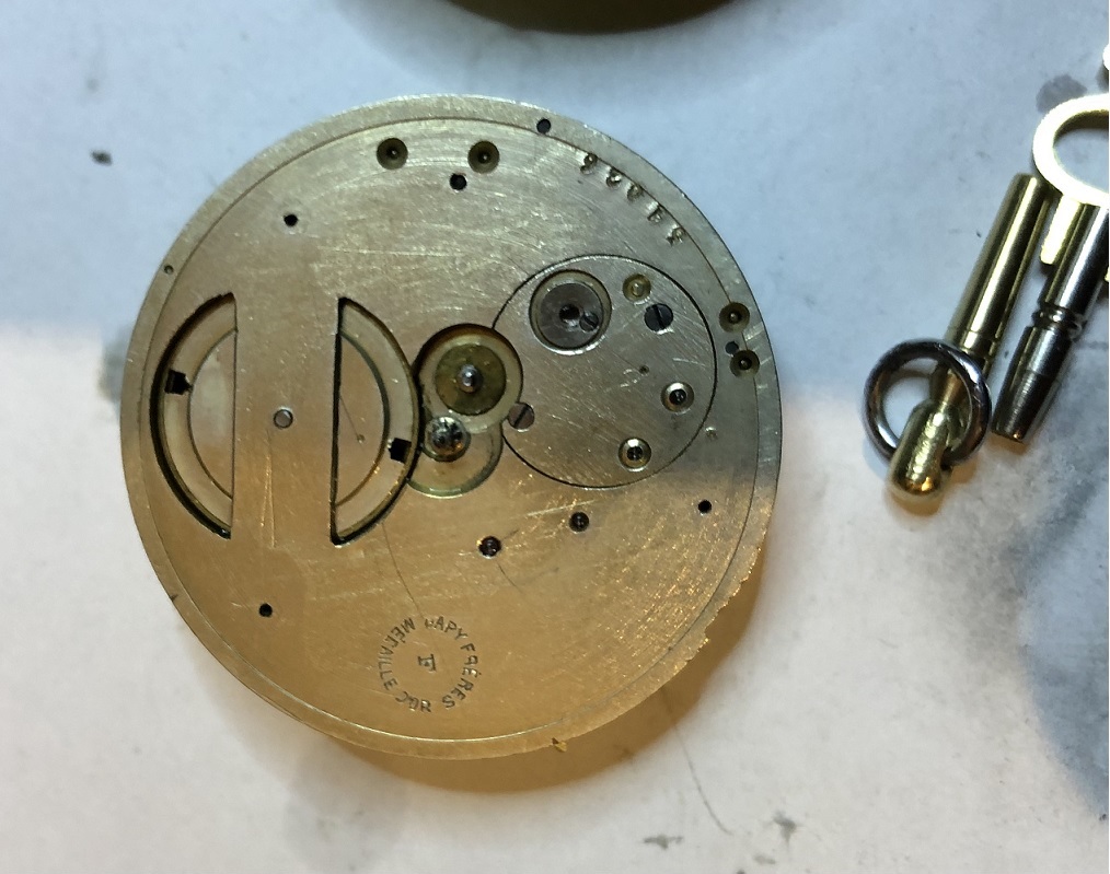

 Wczoraj i dzisiaj miałem wenę :)
 uruchomiłem 3 mechanizmy
poprostowałem włosy, wyczyściłem, złożyłem

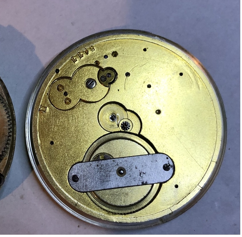

ale powiedzcie mi jak montowane były tarcze do tych "pełnopłytowych
Nie ma otworów pod nóżki
post-110630-0-89687600-1575217668_thumb.jpgpost-110630-0-35193800-1575217691.jpgpost-110630-0-36420100-1575217905_thumb.jpgpost-110630-0-72517600-1575217937_thumb.jpg
Co yo za firmy "coś tam GENEVA"
  i "coś tam FERY"
Pozdrawiam Mirek

Tarcza mogła być mocowana na wcisk (metalowy pierścień na brzegu tarczy) - widuje się tu i tam takie rozwiązanie.
Co do wymiany tampona w cylindrze... cholernie trudne i łatwo złamac. Są do tego specjalne narzędzia.
Jeszcze górny, jeśli nie jest bardzo ciasno pasowany, da się delikatnie wypchnąć od spodu i wyciągnąć, ale dolny - katastrofa...
Miłego dnia!
Cześć
 Masz może jakieś info o tych producentach( napisy na werku- fotki wyżej) ( to kluczykowce  i te są naprawione(wymieniłem jedną oś w mniejszym, a większego (Fery coś tam) wyczyściłem)  i  są sprawne...
ps
Masz może rysunek narzędzia do wybijania tamponów.. zrobiłbym sobie takowe...
Pozdrawiam Mirek
Jedno wygląda na Japy Freres (J uszakodzone, ale powinno byc J) -znany francuski producent z Beaucourt.
Co do narzędzi - jak się ładnie usmiechniesz do kiniola, to może cię poratuje - on umie praktycznie wszystko :)
Ja bym się tego misiał od kogoś nauczyć - jakpisałem- czasami dośc łatwo udaje się wypchnąć górny tampon zwykłym, cienkim "szpikulcem", natomiast jak prawidłowo wymieniac tampony w cylindrach - nie wiem :( Po prostu z założenia nie kupuje cylindrów z uszkodzona osią ;)
