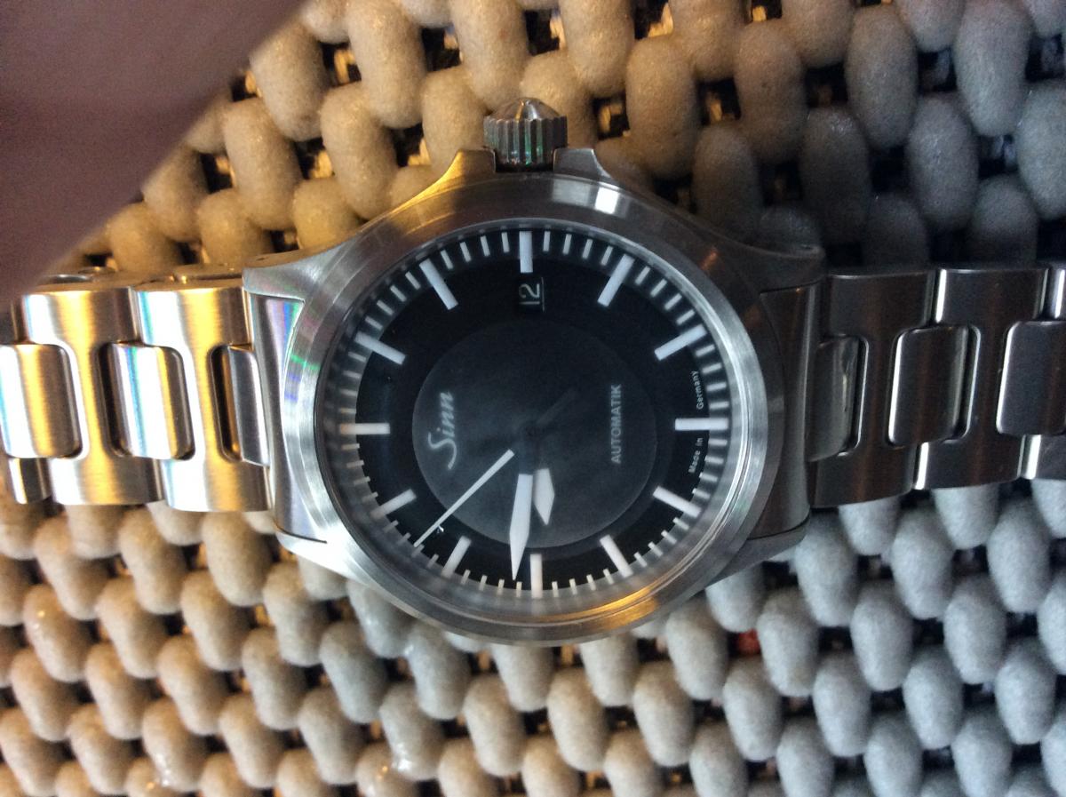

Panowie pojawił się u mnie problem z Sinnem 556. Po powrocie do domu zauważyłem kondensację na wewnętrznej stronie szkiełka. Wcześniej problemów nie było. Nie używałem zegarka do pływania ani nie wpadłem na szalony pomysł kąpieli z zegarkiem na ręce. Zawsze dokręcam koronke do pierwszego oporu. Czasem, po gorącym dniu, myje zegarek w mocno letniej wodzie uważając na to żeby strumień nie był skierowany na koronkę. Czy problemem jest amplituda temperatury? Nie powinna. Może wadliwa uszczelka? Ale jakiś czas nie był myty a wcześniej nie zauważyłem żeby odstawiał takie numery. Napisałem do producenta i czekam na odpowiedź. Jeśli doświadczenie kolegów pomoże z wdzięcznością przyjmę rady i uwagi. Dzięki.

Sagi ciąg dalszy. Po radach i wyjasnieniach kolegów zakupilem silka żel i w szczelnie opakowanym folią pojemniku trzymałem zegarek na grubej pierzynie z silki przez 5 dni. Po wyjęciu na środku tarczy wciąż była lekka mgiełka. Zakręciłem koronkę i wsadziłem zegarek pod wodę. Pokrył się mleczną mgłą od wewnątrz a po kuracji letnią wodą i zejściu mlecznego nalotu na wskazówce sekundnika zauważyłem kroplę wody. Zaznaczam że koronka była zakręcona do oporu. Rozumiem że w takiej sytuacji musi mieć miejsce nieszczelność i pozostaje serwis producenta. Czy ktos mial gwarancyjne doswiadczenie z Sinnem? Dzieki
Serwis Sinn (albo inny) i, zalecam, nie czekać.
Zegarek wyraźnie jest nieszczelny.
