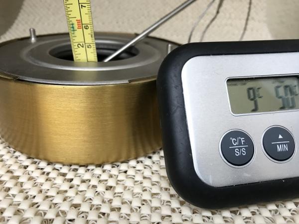

To była długa naprawa...
Padł mieszek. Dzięki pomocy kolegów z forum (dzięki  :) ), po próbach lutowania i napełniania werdykt był jednoznaczny - nie da się, nieszczelność jest na bocznej, pracującej fałdzie i wcześniej czy później na skutek ruchu łata się rozlezie. Na zatoce mieszki są, ale z komentarzem wystawiającego w stylu "nie jestem ekspertem, widziały gały co brały.. :wacko: ", co przy cenie, kosztach dostawy i ryzyku czyniło całe przedsięwzięcie niespecjalnie atrakcyjnym.
Po dość długim poszukiwaniu wybrałem ofertę Mike Murray'a z Mike's Clock Clinic oferującego części w dość rozsądnej cenie (tzn. dla nas - drogo), ale dawał dwa lata gwarancji na mieszek i nie za wysoki, jak na Stany, koszt wysyłki. No i nie ukrywał, że jest to część z odzysku, z konkretnego rocznika, napełniona i sprawdzona. Przesyłka była u mnie w niecałe 3 tygodnie.
Korzystając z lodówkowej temperatury na balkonie dosyć łatwo i bez pośpiechu że się ogrzeje umieściłem go w baniaku ze sprężyną i dla pewności zrobiłem pomiary jak na zdjęciach. Wygląda, że OK , wstawiłem do zegara i czekam, obserwując zostawiony znacznik na kole zapadkowym :) .

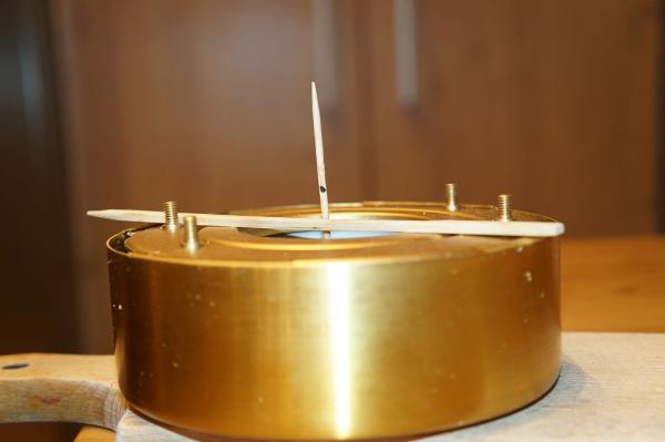

Zmianę masz gdzieś ok 15mm. Myślę, że to dobry wynik.
Jak ja sprawdzałem działanie w puszcze po napełnieniu to miałem 13mm. (puszkę wsadziłem do lodówki(zamrażarki) a potem trzymałem w temp pokojowej)
Naprawę puszki zrobiłem pierwszy raz w 2015 i po roku cały chlorek metylu "poszedł w gwizdek".
W 2016 zasięgnąłem porady u Karola, poprawiłem błedy , napełniłem jeszcze raz , no i chodzi do dzisiaj.
Znalezienie mikro nieszczelności w warunkach domowych to jest wyzwanie.
