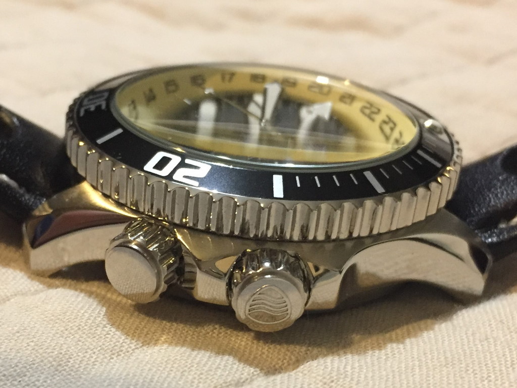

Bezel koperty ma średnicę około 40mm, więc rozmiar... ani duży ani mały. Taki - w sam raz.
Ten model występuje w wersji czarnej i granatowej (chciałem granatową, ale wyprzedana).
Kopertę wykonano ze stali nierdzewnej, większość powierzchni jest polerowana, a górne powierzchnie uszu są szczotkowane.
Bezel jest jednokierunkowy z zapadką. Ma troszkę luzu, ale jest on akceptowalny.
Zegarek wyposażono w dwie zakręcane koronki - jedną do nakręcania i ustawiania wskazań, drugą - do ustawiania wewnętrznego pierścienia GMT (inaczej niż w modelach Vostok Europe - pierścień nie posiada zapadki). Koronka do ustawiania wskazań jest sygnowana logo Amfibii, które jednak po jej zakręceniu jest idealnie do góry nogami - nie wiem, czy jest to taka koncepcja projektanta, czy po prostu tak akurat wpadło).
Koronki posiadaja sprężynki, więc są stabilne po odkręceniu (tzn nie latają jak w zwykłych amfibiach), niepokoję się jednak o żywotność gwintu - mam uraz psychiczny od czasu awarii mojego VE K-3. Póki co nie zaobserowałem zmian  po około 20 odkręceniach...
Koperta jest gruba, bo taka ma być. Akurat w przypadku "nurków" nie ma to znaczenia, one mają być grube i tak jest w tym przypadku.
Szkło lekko wypukłe, szklane.
Jakość wykonania... dobra.

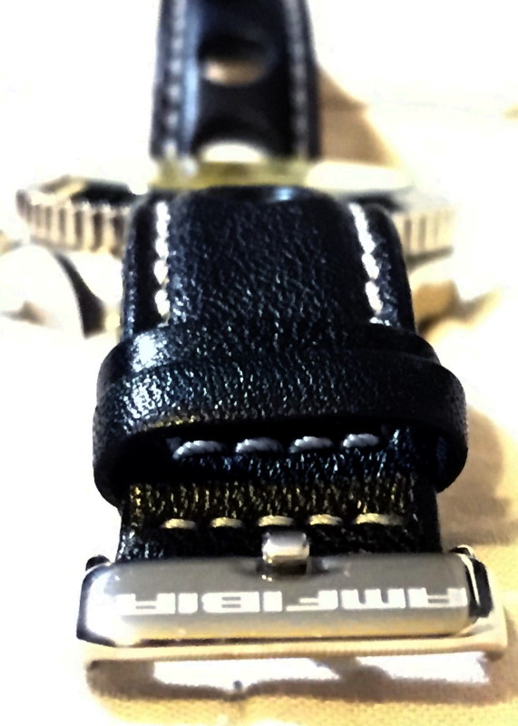

Fabrycznie zegarek posiada gruby, czarny pasek z białym przeszyciem i dużymi, ozdobnymi otworami. Jakośc paska - dobra, zobaczymy, jak będzie z trwałością.

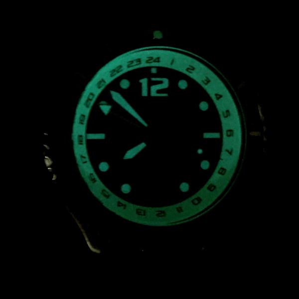

Luma jest wszędzie (indeksy, pierścień GMT i wszystkie wskazówki), natomiast świeci niezbyt mocno i raczej krótko - tradycyjnie dla produktów z Czystopola (widać, ze tu "nie odrobili lekcji").
