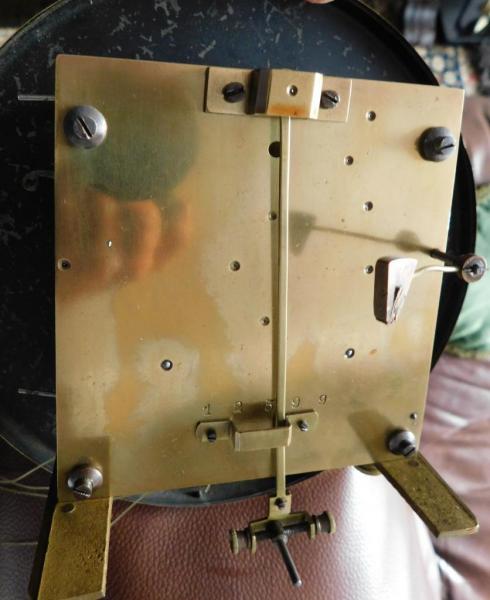

Jeżeli śruby regulacyjne palet kotwicy są od strony tylnej płyty to według bazy Tatyany jest to Borussia.
Tu zdjęcie podobnego numeru mechanizmu z bazy Borussi.
Mówiąc szczerze, to nie zwracałem na to uwagi, ale rzeczywiście wychodzi, że zarówno pierwsze mechanizmy Borussii jak i potem sygnowane Kappela mają regulację kotwicy od strony pleców. Popatrzyłem teraz i z pośród wszystkich które mam dostępne 'mostkowce' mają regulację od czoła. Również tez wątku : http://zegarkiclub.pl/forum/topic/159640-hamburger-handelsgesellschaft-deurer-kaufmann/?do=findComment&comment=2618673
Popatrzyłem na mój i jest taki jak poniżej. PM1122 też ma kotwicę od czoła...
Może moja teoria skręca w bok, ale ta regulacja we wszystkich 'mostkowcach' jakie widziałem od strony tarczy i fakt, że w zasadzie można znaleźć ciągłość prawie od początku numeracji aż do 45 000 raczej skłania mnie do wniosku, że to może być całkiem inny producent niż Borussia / Kappel.
http://zegarkiclub.pl/forum/topic/159640-hamburger-handelsgesellschaft-deurer-kaufmann/?do=findComment&comment=2502752
Naturalnie nie upieram się przy tym i czekam co mądrzejsi powiedzą :)

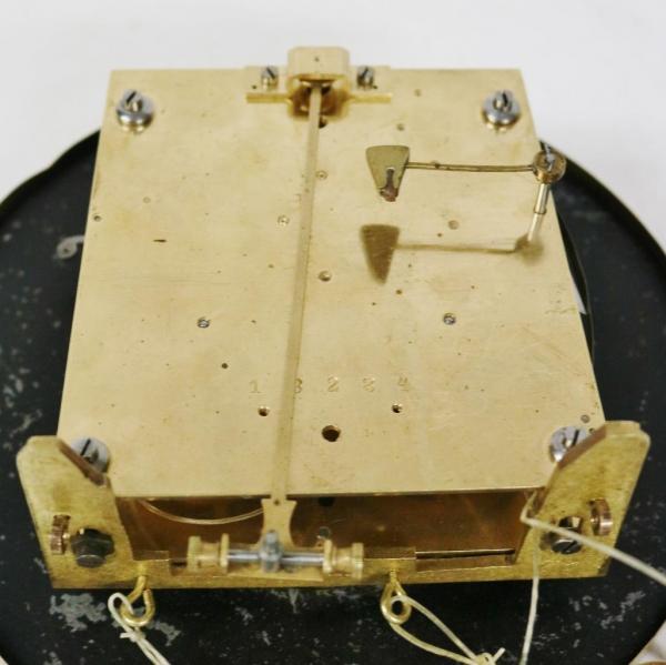

PM1122:

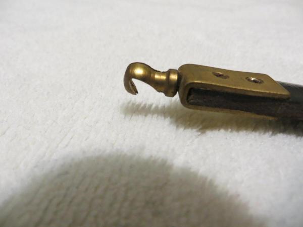

Porównaj zawieszenie wahadła z 5883:
https://zegarkiclub.pl/forum/uploads/monthly_03_2019/post-90701-0-79483200-1553087785.jpg
... i jak możesz - porównaj z Borussiami...
PM1122:

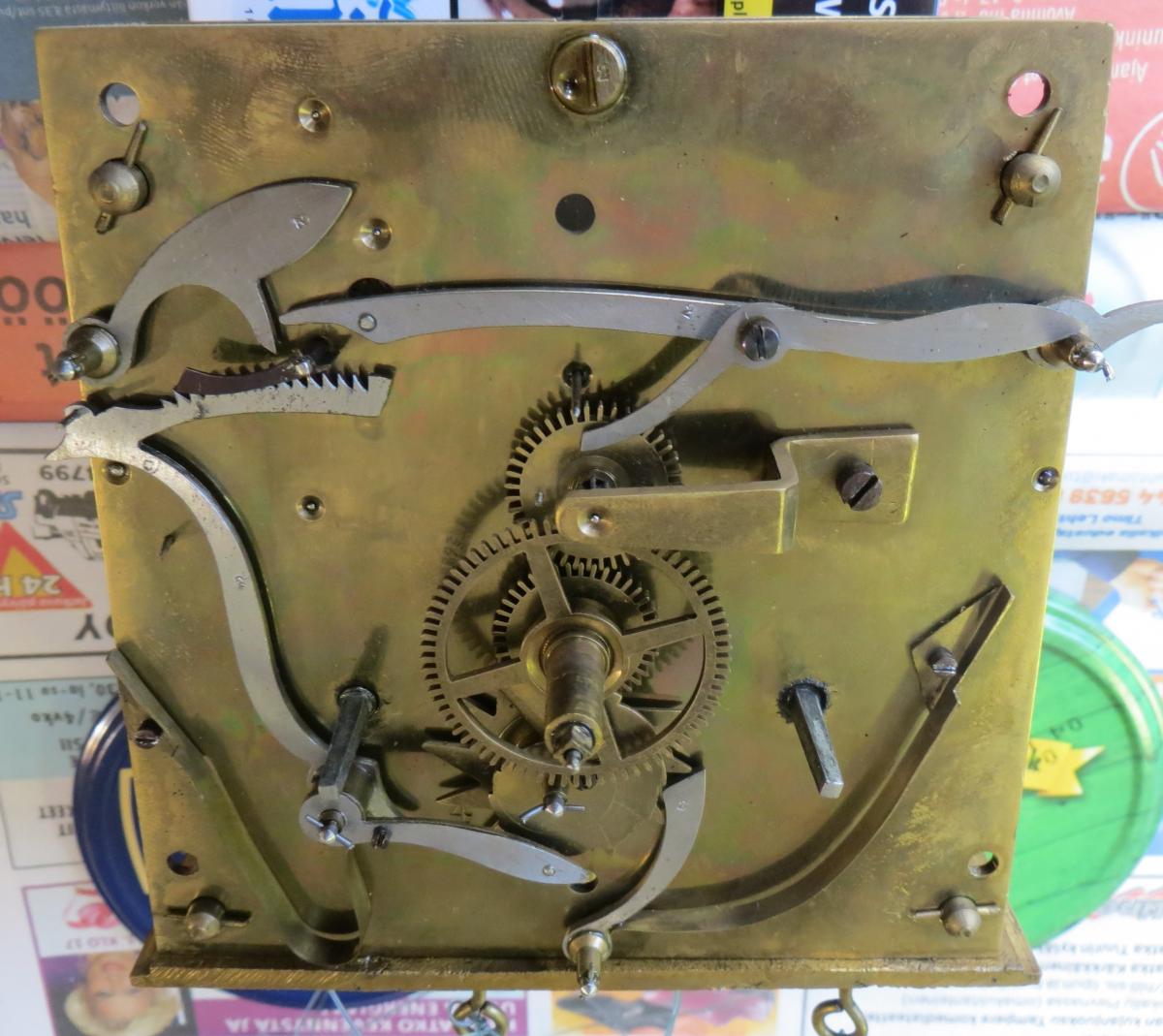

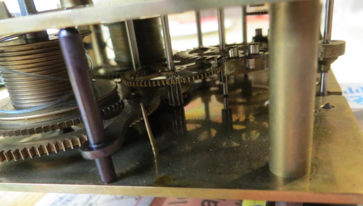

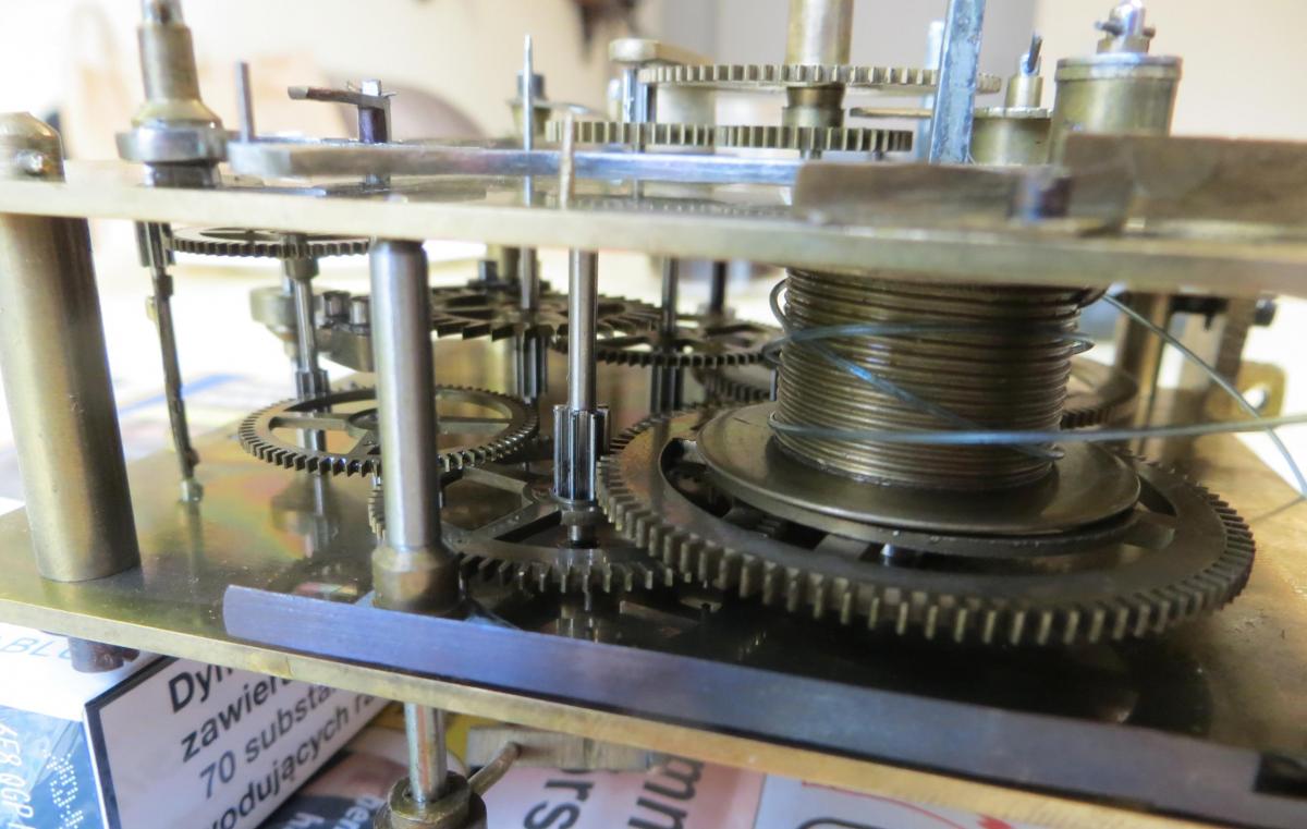

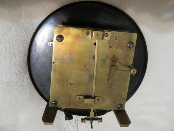

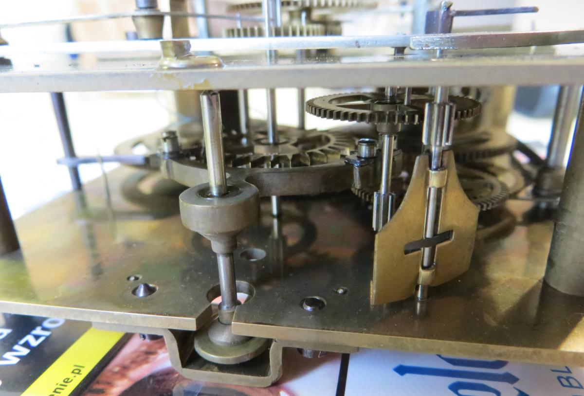

Ok . Rano zdejmę tarczę , to zobaczymy jak to od czoła się ma :)
Jak mówiłem , tak zrobiłem , czyli zdjęcia przedniej płyty.
Wszystko po to, by dać materiał do porównań i ułatwić rozgryzienie tematu - co jest kogo i jak z tym przejmowaniem było.
No chyba duży materiał , który można umieścić w bazie danych :)
Sądzę , że to jednak Kappel . Bo i w bazie Tatyany, jest w katalogu ,, Kappel 1 ,,
Mechanizm, jest taki sam, jak Leskosa , który jest tam także umieszczony.  Kotwica , gdzie palety są od strony przedniej płyty ( od strony tarczy ). Jeśli dobrze myślę , to główny szczegół u Kappel , to ogranicznik wahadła i numer nad nim .
W Borussi ( ewentualnie Kappel-Borussia) , ogranicznik , to kołki , a numer pod nim ( na samym dole płyty )
Miałbym prośbę do Tatyany , za co z góry dziękuję :) , by pokazała typowy 100% mechanizm Borussi i główne szczegóły , które są 100% Borussi . :)
Ułatwiłoby, rozpoznawanie, a i pomogło w szukaniu cech wspólnych, lub rozbieżnych z Kappel.

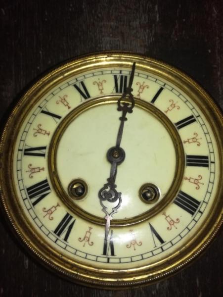

OK .. dzięki. Zależało mi na tym przedostatnim zdjęciu. Moja wizja jest taka:
Kappel przejął działalność Borussi razem z numeracją i kontynuował ją. Nie ma numeracji równoległej... jest ciągłość. Popatrzyłem sobie trochę wczoraj wieczorem na zdjęcia mechanizmów i moje spostrzeżenia są takie:

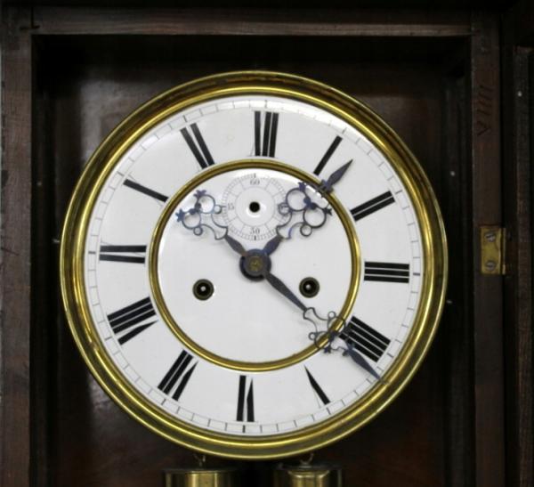

1. Taka 'gała' jak w wypadku Twojego wahadła pojawia się w mostkowcach 1056, 5883 (DK), 37753, 407x7, 42884 ... no i na Twoim. U Borussi i Kappela - mam na myśli tych bezmostkowych i z otworami na dole płyty - są typowo 'haczykowe'. Wnioski naturalnie w oparciu o niewielkie zasoby jakie mam do dyspozycji.
2. W mostkowcach młotek gongu od samego początku (1056) do końca 453xx jest trójkątny. W sprężynowcach też tak jest, w moim również. Borussia od 784 aż po koniec Kappela ma młotek okrągły. To poniekąd cecha 'rozpoznawcza' :)
3. O przykręcaniu regulowanych palet było wczoraj. Borussia / Kappel od pleców, wszystkie mostkowce (łącznie z 1056 i Twój też) od czoła (sprężyny mają tak samo).
4. Wskazówki które są u Ciebie pojawiają się w mostkowcach od +/- 30xxx i tak już do końca numeracji jaką mam, czy 453xx. Ja mam pierwszy z takimi 30723. Są one charakterystyczne dla całej produkcji Borussi i potem Kappela. Zdjęcie 55xxx sygnowany przez Kappela mam właśnie z takimi.
Ale we wcześniejszych mostkowcach pojawiają się inne wskazówki. W 7047, a potem 19291, 22223, 23043, 28866. Zasobów na potwierdzenie niestety jest mało, ale z tych które posiadam - nic mi tej koncepcji nie burzy. Wcześniej pojawiały się jeszcze inny wzór wskazówek. To jest trudniejsze do obrony, ale wskazówki lekko 'endlerowe' pojawiają się na mostkowych 1056, 5883 (DK) i jeszcze mam dwa inne zdjęcia, ale nie jestem w stanie potwierdzić numerów ich mechanizmów.
5. Jeszcze jeden szczegół który zauważyłem dziś. Mostkowce mają od początki (1056) aż do 12599 'proste' zakończenie dołu wychwytu. Potem aż do końca, czyli 453xx są już łuki po bokach. Takie zakończenie wychwytu obowiązuje we wszystkich Borussiach i Kappelach. Wg mnie zmiana podobna do tej ze wskazówkami, mająca swoje odbicie w późniejszej produkcji.
Odważyłem się wrzucić nierozpoznane sprężynowce z 4-ro ramiennym kołem godzinowym do jednego worka z mostkowcami ze względu na sygnaturę DK. Ale wydaje mi się, że jest sporo cech wskazujących że to ten sam producent. Z tego co kojarzę - nie są znane przypadki sprężynowych mechanizmów sygnowanych przez Borussię lub Kappela.
Więc wg mnie Twój zegar to nie jest ani Kappel, ani Borussia. To jest producent, który funkcjonował niezależnie od Borussi i myślę, że przed nim. Roboczo nazwałem sobie go 'mostkowcem', ale myślę, że może to być to, czego szukają zegarowcy od dawna.

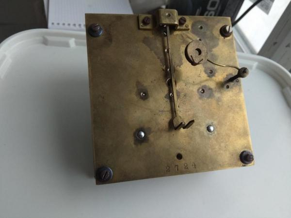

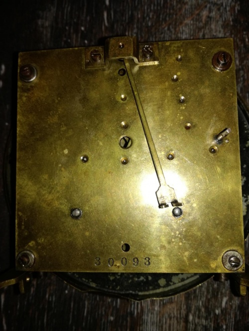

Ostatnio dodałem do folderu "Borussia" dwa mechanizmy sprężynowe:
2_724
post-90701-0-53181900-1582136275_thumb.jpgpost-90701-0-32649000-1582136285_thumb.jpgpost-90701-0-16584600-1582136301_thumb.jpg
30_093
post-90701-0-26457300-1582136319_thumb.jpgpost-90701-0-80815000-1582136326_thumb.jpgpost-90701-0-39834100-1582136332_thumb.jpgpost-90701-0-59892500-1582136345_thumb.jpgpost-90701-0-90152400-1582136356_thumb.jpg
