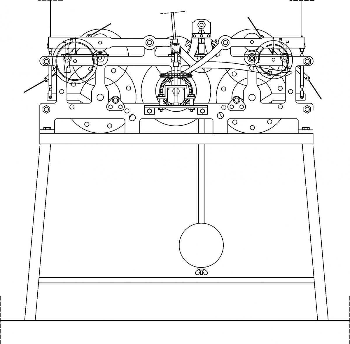

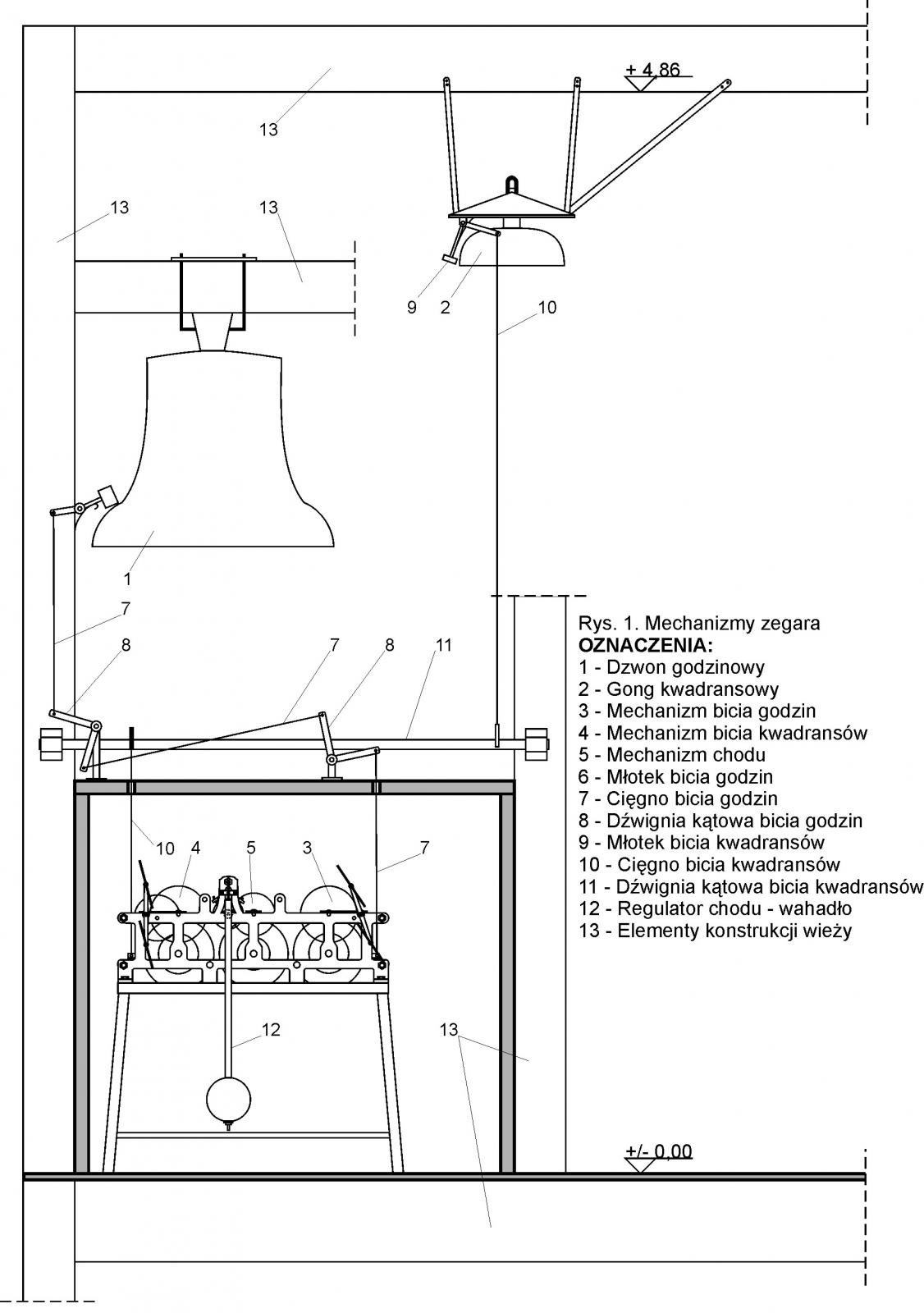

Ponieważ nie dało się zrobić zdjęcia mechanizmu z odpowiedniej odległości więc pomyślałem od czegóż jest oko, ołówek, papier i coś do mierzenia. I oto poniżej przedstawiam rysunek mechanizmu. Dla czytelności rysunku pominąłem silnik elektryczny i urządzenia związane z podnoszeniem obciążników. Te elementy zamieszczę na kolejnym rysunku.
Widok od strony pędni i przekładni kątowej

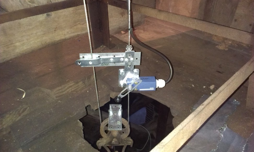

A oto urządzenia do podnoszenia obciążników:
Wyłączniki krańcowe 3 i 4 musiałem zamontować, gdyż sprzęgła cierne na kołach napędowych 7 i 8 nie spełniały swojej roli i blokując podnoszenie obciążników przy działającym silniku napędowym niszczyły wychwyt. Takie rozwiązanie ktoś zastosował chyba 20 lub 30 lat temu i zegar nie mógł chodzić. Obciążniki nie opadały w tym samym czasie i nie były podnoszone na jednakową wysokość przy pomocy jednego silnika. Dlatego zastosowanie wyłączników krańcowych rozwiązało problem. Uff! :)

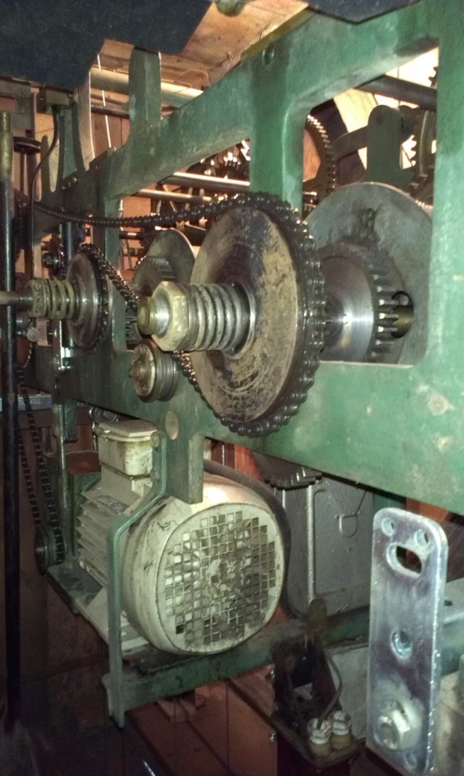

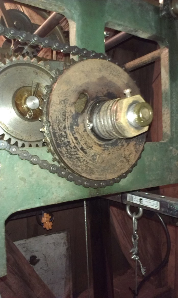

Sprzęgło cierne podnoszenia obciążnika chodu
Sprzęgło cierne podnoszenia obciążnika bicia godzin

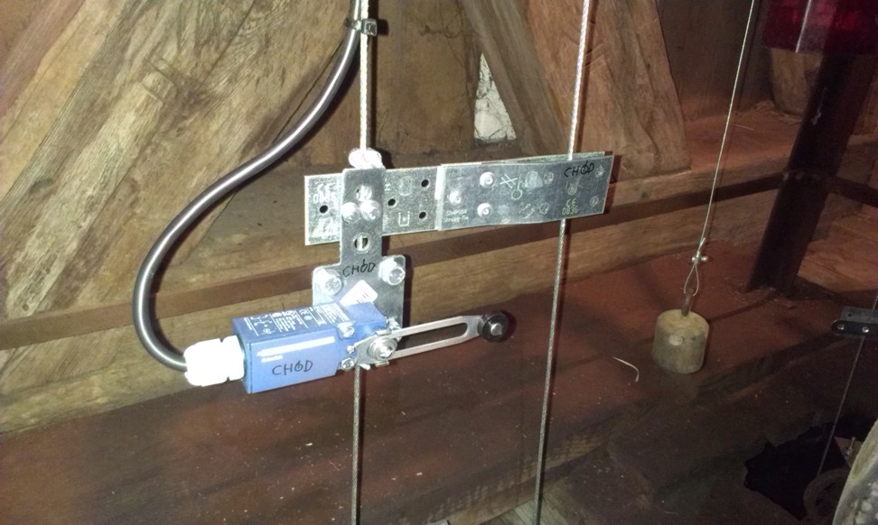

Wyłącznik krańcowy obciążnika bicia godzin
Wyłącznik krańcowy obciążnika chodu

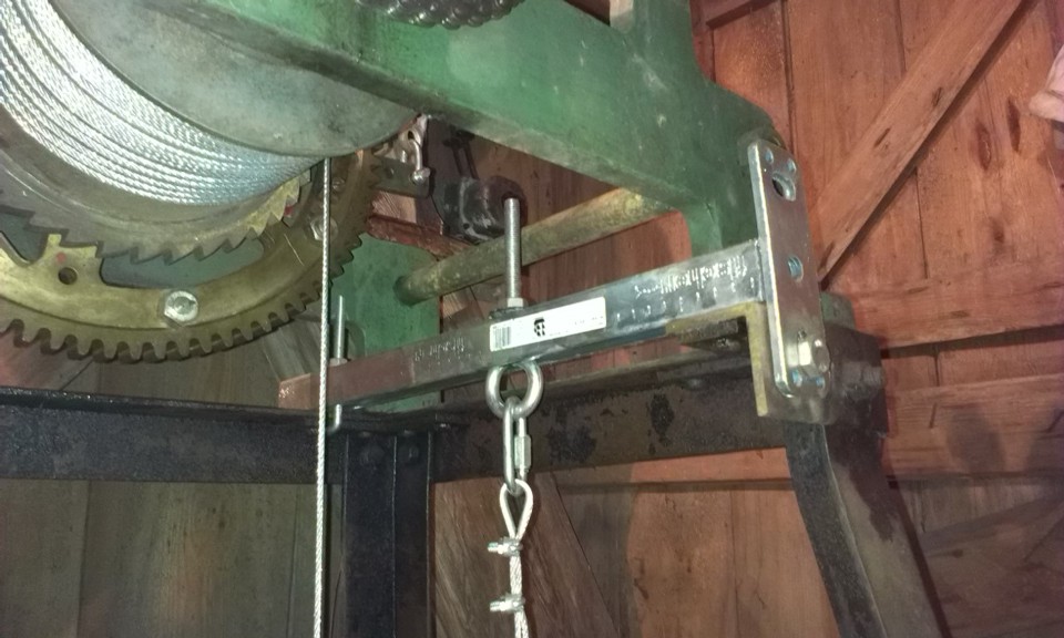

Sposób zamocowania liny obciążnika bicia godzin
Do tej pory linki obciążników były zamocowane na jakieś dziwne węzły - psie uszy zawiązane dość przypadkowo do różnych elementów mechanizmu zegarowego.

Automat funkcjonuje? Po co są te koła z  prostym zębami na wielowypustach przy bębnach?
Te koła to przekładnie obiegowe. Podczas opadania obciążników przekazują moment napędowy do mechanizmów bicia i chodu, a podczas "nakręcania" czyli gdy silnik podnosi obciążniki w górę, nawijane są liny na bębny napędowe bez utraty momentów napędowych.

Ten wyłącznik krańcowy na linie obciążnika chodu - zostawię
A to sprzęgło cierne na bębnie napędowym bicia godzin - zostanie i będzie pracowało po zablokowaniu obciążnika aż do momentu gdy pozostałe obciążniki osiągną górny poziom i zatrzymają się w wyniku zadziałania któregoś wyłącznika krańcowego.
Obciążniki chodu i bicia kwadransów poruszają się "zgodnie" i razem osiągają te same poziomy (na dole i na górze).
