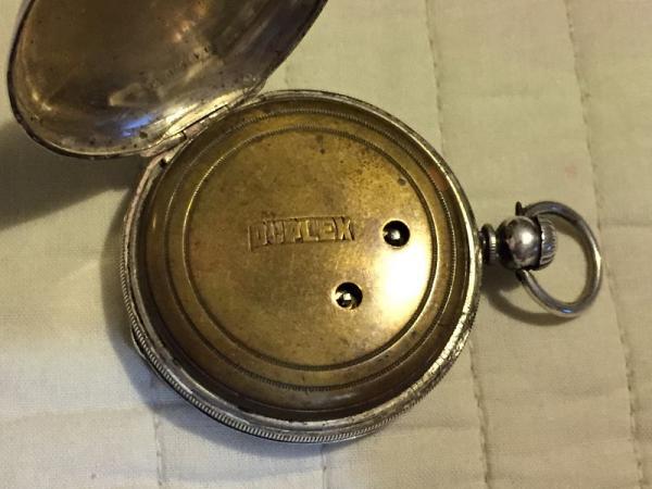

Duplex...

Tak sobie z nudów przeglądałem neta i znalazłem mój zegarek :-) Muszę ze wstydem przyznać, że myślałem że wychwyt jest uszkodzony, bo jakoś przeskakiwał :D Mam jeszcze parę chińskich dupleksów i jak na złość żaden nie działa, a że mam też sprawną stareńką angielską kieszonkę z tym typem wychwytu, i ten zegarek chodzi "płynnie" to pomyślałem, że tu jest coś nie tak :D Dobrze, że przynajmniej przyniósł Ci dużo radości :-)
Akurat zegarki tej firmy nie miały szklanych dekli, tylko metalowy.
Chiński duplex ma koło wychwytowe typu "crab teeth". Rozdzielone na końcach zęby koła wychwytowego, wyglądające jak szczypce kraba, powodują efekt przeskakiwania zęba na naciętej rolce umieszczonej na osi balansu.
