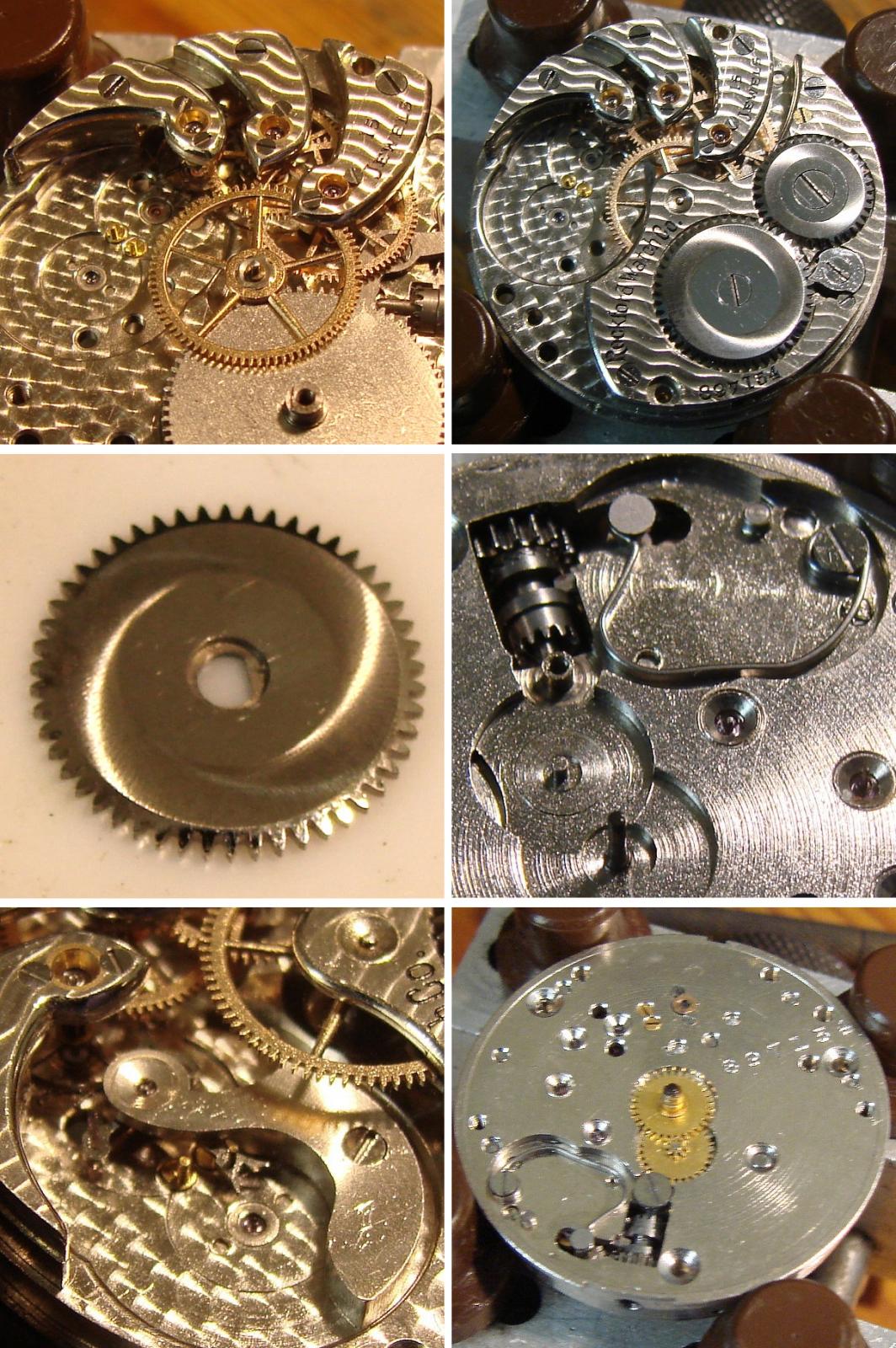

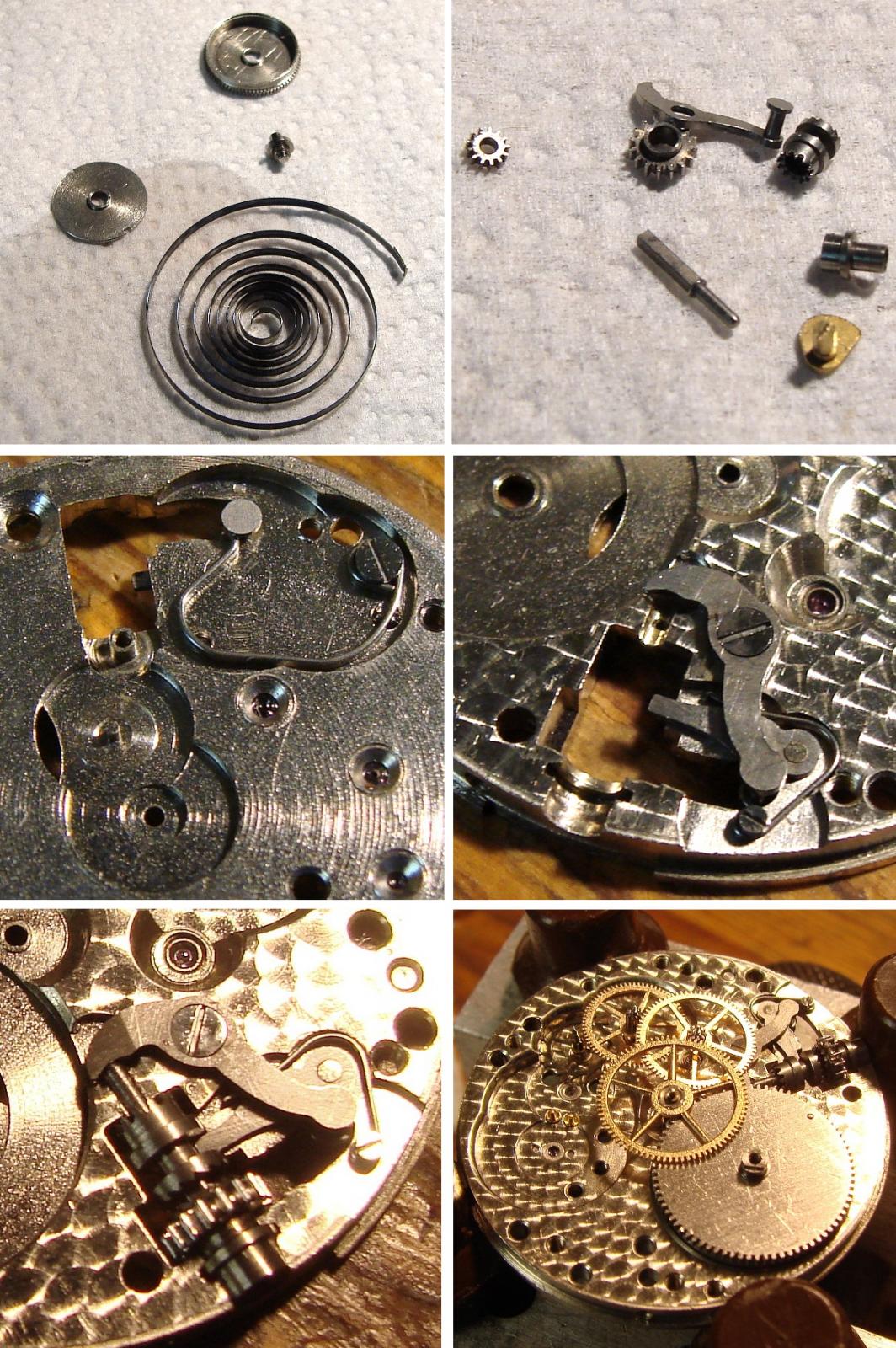

Mechanizm (rozm. 0) niczym się w zasadzie nie wyróżnia, natomiast posiada "upiorny" - w przypadku zegarków naręcznych - mechanizm nastawczy z dzielonym wałkiem.
Złoty element mechanizmu naciągowego to blokada umożliwiajaca zablokowanie mechanizmu w pozycji do nakręcania po wyjęciu z koperty.

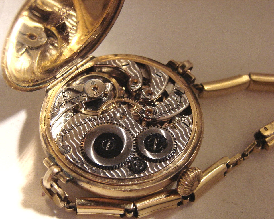

Mechanizm dobrej jakości, stalowy wychwyt, złocone koła przekładni...
Chodzi tak sobie, by włos jest tak zardzewiały, że "z tej mąki nie będzie chleba"... Momentami słychac jak zwoje o siebie zahaczają...

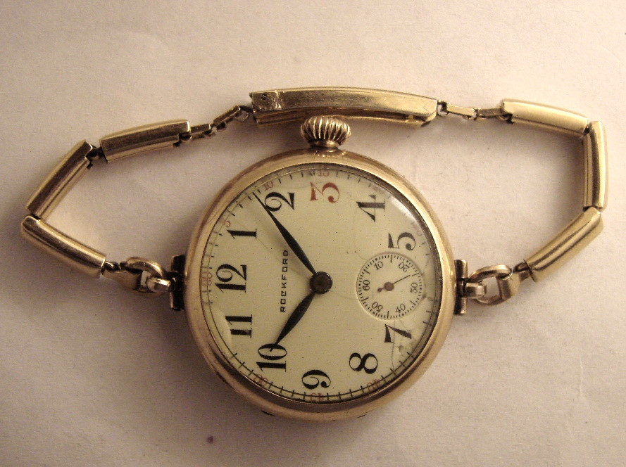

Tak to wygląda w całości. Tarcza kiepska, wskazówki wymienione...
Bransoleta oryginalna. Zapięcie nie daje się otworzyć, więc ne przymierzę ;)

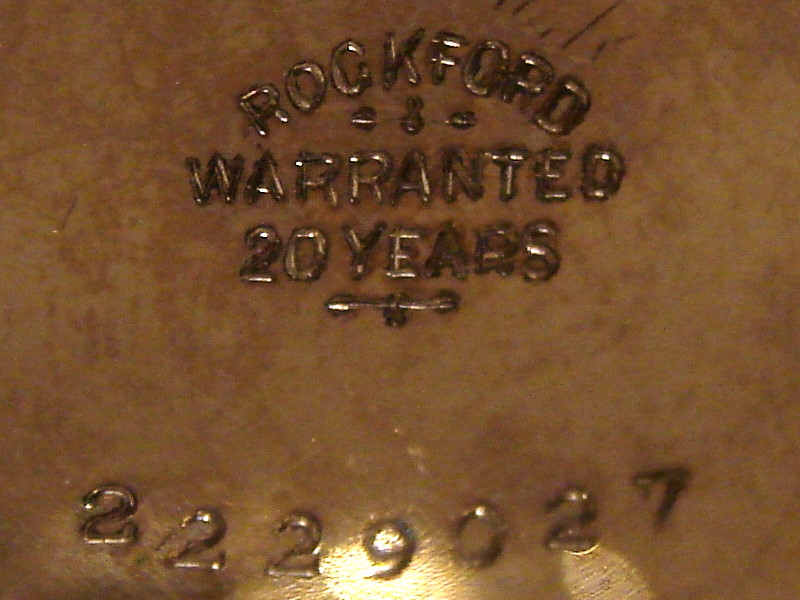

Dekiel na zawiasie, ale najważniejsze, ze to koperta...
...fabryczna. Nie wiem, kto robił dla Rockforda te koperty (o ile wiem nie sama fabryka w Rockford), ale wiadomo, że okresowo RWCo wypuszczała (już od końca XIX wieku, zresztą) fabrycznie poskładane, kompletne zegarki z sygnowanymi kopertami.
