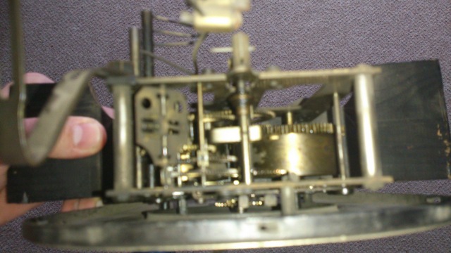

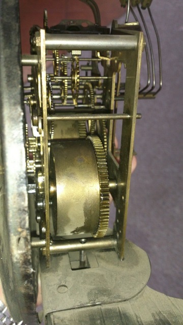

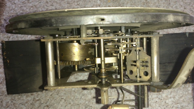

z uwagi na zainteresowanie tym typowym (NIETYPOWYM BEKEREM) dodam pare rozbieranych fotek od przodu może ktoś dostrzeże coś typowego lub nie typowego dla GUSTAWA BECKERA

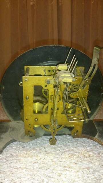

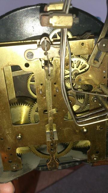

Witam jestem nowy na forum. Czy jesteście w stanie określić czy jest to oryginalny zegar gustav becker, z którego roku może on pochodzić oraz co oznacza litera K na mechaniźmie
post-66068-0-94183300-1383114173_thumb.jpgpost-66068-0-49876900-1383114217_thumb.jpgpost-66068-0-57718200-1383114247_thumb.jpg

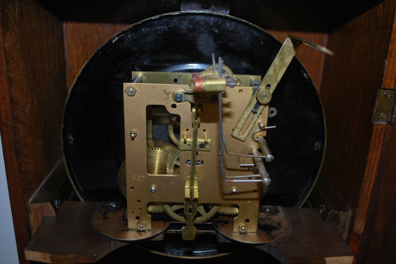

Wygląda na to, że jest Ok, tylko niezbyt dobrze widzę wnętrze skrzynki, czy nie ma tam wolnych otworów. Widzę natomiast brak ramki tarczy i dziwną podkładkę pod werkiem.
Zegar z lat międzywojennych.
W środku nie widać żadnych wolnych otworów. A z tą dziwną podkładką to dokładnie o co chodzi i gdzie ona się znajduje. Ale sądzisz że jest to oryginalny  zegar Gustav Becker?
Przesłać jeszcze jakieś dokładniejsze zdjęcia?
Nie wiadomo, aczkolwiek występowanie takiej literki jest odnotowywane. Najpewniej to skrót od czegos: rodzaju zastosowanej kotwicy, mechanizmu bicia, rodzaju zębników.
H znaczyło Hohltrieben - zębniki latarkowe. A Twój zegar jakie ma ? Zrób zdjęcie mechanizmu z góry i z boków.

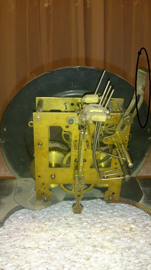

Patrząc na zdjęcie werku z lewej strony pomiędzy mechanizmem a szufladą (deseczką)do której jest przykręcony widać duży kawałek czegoś co nie występuje oryginalnie przy zegarach. A z drugiej strony widoczny jest ślad po podobnym elemencie.
Chodzi o ten element zaznaczony na zdjęciu na czarno? A jak nie to spróbuj zaznaczyć o co dokładnie chodzi?
Z góry dziękuję za odpowiedź.
Trzebaby zobaczyc ile jest miejsca od tarczy do plyty tylnej mech.
Wyglada jakby bylo tu za szeroko i mech. wisial w powietrzu nad szuflada.
Moze wlasnie dlatego dano te kawalki blachy...
Gong jest GB i skrzynia tez.

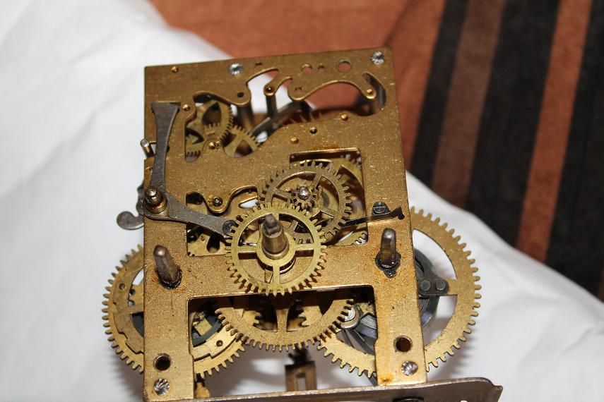

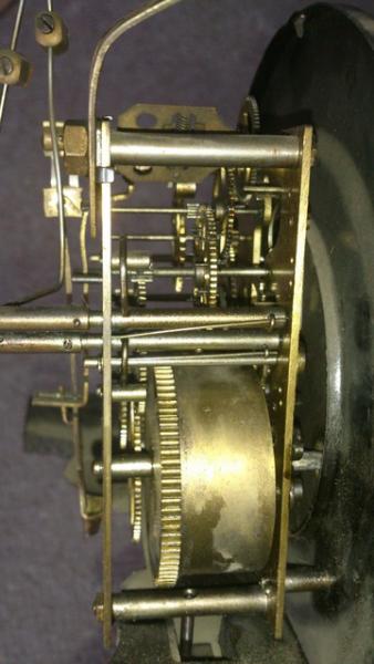

Przesyłam zdjęcia mechanizmu.
Sądzisz że ktoś to sam zrobił czy tak powinno być jak zegar wychodził z fabryki. a ile cm powinno być i dokładnie między czym a czym trzeba zmierzyć?
Przesłać jakieś inne zdjęcia?
Dzięki za odpowiedź.

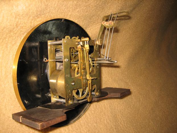

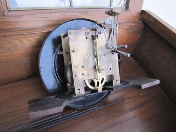

Blaszane podkładki pomiędzy werkiem a drewniana półką są moim zdaniem oryginalne. Spotkać je można w sporej części Beckerów z tego okresu. Dlaczego nie we wszystkich - nie wiem. Warto zwrócic uwagę, ze półki do których zastosowano te podkładki maja bardzo głębokie wcięcie, tylna płyta werku ledwo się ma się gdzie na nich oprzeć. Może to wieloprętowy gong wymusił taki jej kształt. . Brakuje tylko pierścienia tarczy.
Cztery zegary wzięte "z brzegu".
. post-6402-0-74881000-1383136998_thumb.jpgpost-6402-0-72366300-1383136999_thumb.jpgpost-6402-0-95772900-1383137000.jpgpost-6402-0-19895300-1383137002_thumb.jpg
. attachicon.gif82b9425d37a7771a.jpgattachicon.gif3648235922_6.jpgattachicon.gifpodpisanenowe2610nr1082.jpgattachicon.gif77753612128943945766.jpg
A orientujesz się co może oznaczać litera K na mechanizmie? Dam dokładne zdjęcia mechanizmu. Aha a do czego służy ten blaszany element który zaznaczyłem na czarno? i mam jeszcze pytanie wydaje mi się ze dźwięk w tym zegarze jest stłumiony jakby nie czysty. W zegarze kominkowym inaczej czyściej go słychać?
O K już pisałem kilka postów wcześniej. A dźwięk to wypadkowa budowy skrzyni, gongu, materiału tłumiącego na młoteczkach, wreszcie tego, z jaka siła uderzają w pręty i w jakiej odległości od nich się zatrzymują.

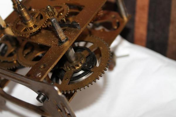

Twój werk ma frezowane (pełne) zębniki. Ale czy skrót pochodzi od nich ? Volltrieb nijak nie pasuje. Może są jakieś inne niemieckie dla nich określenia.
Ten płaskownik służy do blokowania. Jeżeli go zagniesz do pierwotnego kształtu pod kątem prostym, to w prosty sposób zablokujesz nim młotki odkręcając nakrętkę która go trzyma.

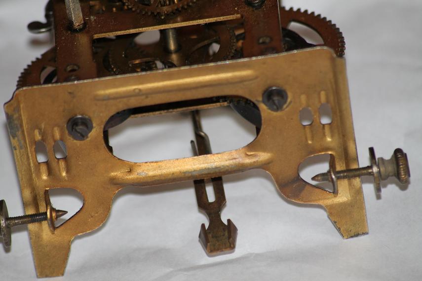

A wracając do blachy to zmylił mnie jej brak po drugiej stronie. To jest taka nowinka techniczna którą wprowadził producent, unifikując szuflady, aby pasowały do różnej szerokości skrzynek (deseczki powinny się rozsuwać po popuszczeniu śrub).
