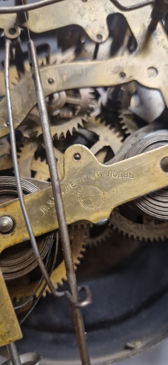

Oto kolejny zegar z mechanizmem Schwarzwalda.
Już wróciłem do Polski. Dziękuję, odebrałem priv, może byś wrzucił i tutaj ze dwa, trzy zdjęcia mechanizmu? Czy na płytach jest jakaś punca Chmielewskiego?

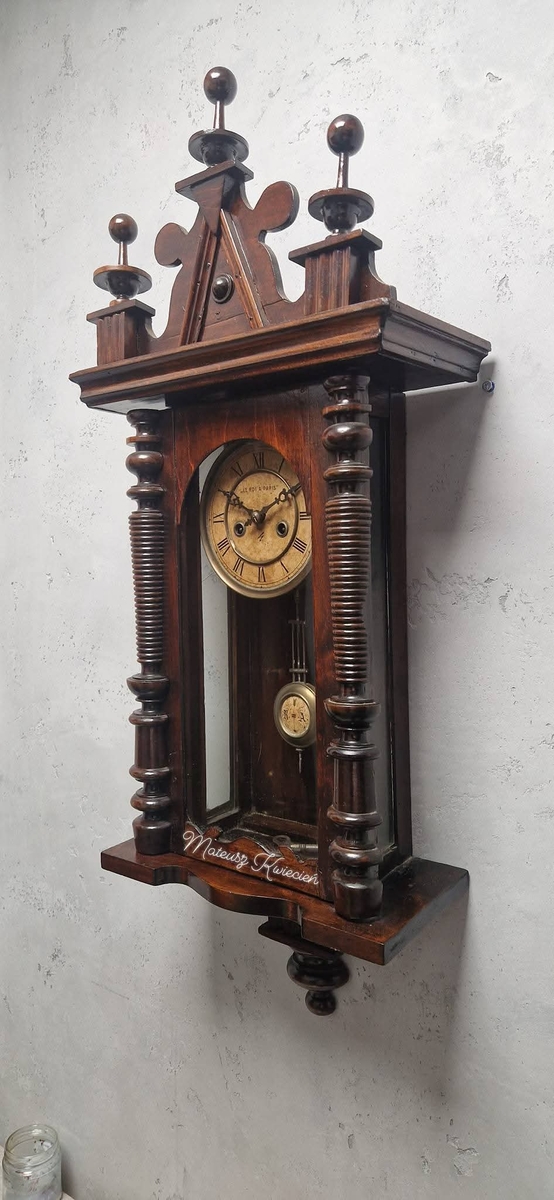

Witam, niedawno stałem się właścicielem starego zegara (drewniana skrzynka, wiszący z wahadłem) podobno mechanizm Leib Chmielewski, należał do prababci, potem babci, teraz jest mój (w rodzinie od ponad 100 lat). Z rodzinnej historii tylko wiem tyle, że u babci się popsuł, dłubał w nim zegarmistrz, a później amatorsko dziadek. Chciałbym go odnowić i przywrócić do życia, tylko wcześniej chciałbym się dowiedzieć czy to na pewno Leib Chmielewski czy w tej skrzynce nie powinien być inny mechanizm. Nie mam pewności czy mechanizm przy którejś naprawie nie został zmieniony. Chciałbym wiedzieć czy Leib Chmielewski produkował takie skrzynie zegarów jak moja, zdjęcia zamieszczone niżej - dzięki uprzejmości kolegi (mi jakoś nie wyszło) proszę o wszelkie możliwe informacje na temat tego zegara.
Pozdrawiam Grzegorz Chyła
Edytowane przez Rokers
Z tego co wiem to Chmielewski korzystał  przede wszystkim z werków Junghansa. Skrzynie najprawdopodobniej dawał robic u miejscowych stolarzy. Zagwostke dają widoczne otwory po srubach ponizej sanek. Ale odciski sanek sa takie same jak one same.
 Wydaje się, ze ktoś ponownie mocował werk, tak aby tarcza była widoczna w całosci po uprzednim niedokładnym montazu.
Ale to są moje dywagacje. A co o tym sadzą koledzy ?

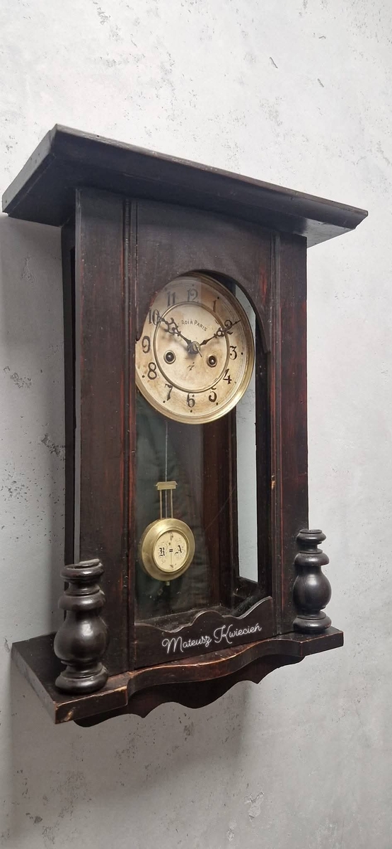

Witam. Kolega nabył kolejnego Lejba. Może propozycje skrzynki. Zdolny to sobie poradzi, wzorca brak.
Edytowane przez kumite
dodatek

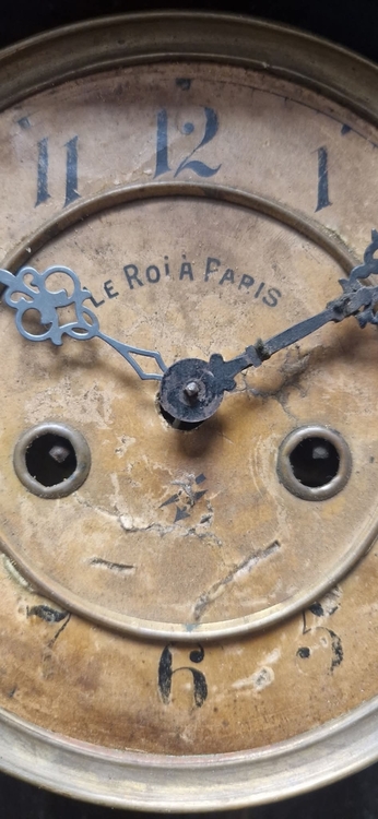

Od dłuższego czasu wisiał na alle... jako Le Roi...
Na jednym ze zdjęć po dużym powiększeniu można
było dostrzec sygnaturę.
Cena spadała, więc kupiłem i mam Lejba Chmielewskiego.
Szkoda, że nie ma skrzynki i wahadła, ale coś się dopasuje. IMG_20210508_164733.thumb.jpg.95599144a975a6de0713235b420d95ae.jpg
