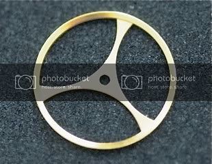

Rozpoznaje wersje 2824 po nastepujacych detalach:
standard: etachock + niklowe kolo balansu
elabore: incablock + niklowe kolo balansu
top: incablock + glucydurowe kolo balasu
cosc: jak top + grawer numeru certyfikacji
etachock + niklowe kolo balansu:
incablock + glucydurowe kolo balansu:
Pierwsze zdjecie z postu powyzej przedstawia raczej wersje elabore. Na drugim zdjeciu nie widac kola balansu wiec trudno cos powiedziec ale ze wzgledu na zdobienie moze to byc wersja top.
