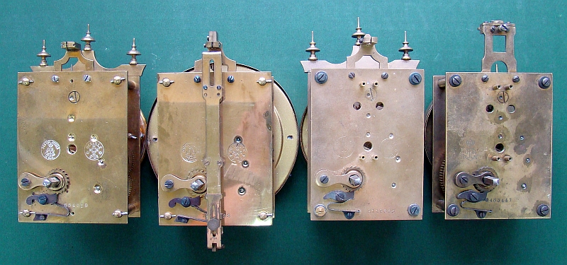

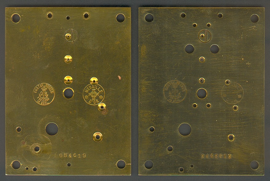

Według Ciebie roczniaki GB miały osobny rejestr? Jesteś w błędzie! Zobacz zdjęcia, znowu będziesz miał okazję się zdziwić.
  1. Bardzo stary, 1,6 mln - rok 1903, przyjrzyj się dobrze, bo wg Ciebie to brat dziadkowego
  2. 2,0 mln - rok 1908, płyta jeszcze na kołeczkach, osłona włosa z blokadą transportową
  3. 2,1 mln - rok 1911, płyta na śrubkach, otwory do obserwacji pracy palet, osłona zdemontowana, inna zapadka i spężynka
  4. 2,4 mln - rok 1926, inny wspornik górnego mocowania włosa, mechanizm sygnowany kotwicą GB (taką samą jak u dziadka), pochodzi z okresu przejmowania fabryk GB przez Junghansa, ale numerację trzyma świebodzicką
Masz tutaj przegląd 25 lat produkcji roczniaków Gustava Beckera na Śląsku. Wszystkie mechanizmy mają wychwyt Grahama z wymiennymi (przestawnymi) paletami (patent GB?), frezowane zębniki, masywne płyty - jednym słowem żadnej partaniny. Co było później, to mnie nie interesuje, bo już nie dotyczy Świebodzic.

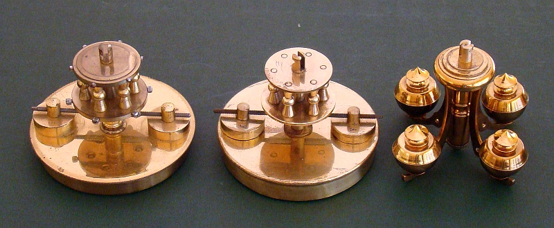

Teraz o wahadłach. Przedstawiam zdjęcie trzech typowych wahadeł stosowanych w świebodzickich roczniakach:
  1. wahadło najstarsze, można je spotkać w zegarach nawet z 1915
  2. najczęściej spotykane, stosowane od roku 1910
  3. najmłodsze, z lat 20. i później
To oczywiście nie wszystkie, a tylko typowe. Były np. ze szklanymi zbiorniczkami z rtęcią, z pierścieniem kompensującym zmiany temperatury, z jedną, olbrzymią kula, do szkieletora itp.
Do Twojego roczniaka powinno być wahadło nr 3 (na 90%) lub 2 (10%)

I w płytach różnice widzę.
Ale najciekawsze jest to, co dołączył w rzeczonej księdze z reklamowych opisów Czcigodny Tran ponad cytowanym obrazkiem nr 118. "Jahresuhrem mit massiven Trieben"... albo jeszcze piękniej "Relojez de 400 dias con piniones macizos".
No i już całkiem na pewno nic nie wiem, poza odczuciem, że tytułowy Becker jakiś taki skundlony jest jednak...

Nie ma żadnego bałaganu w numeracji zegarów Beckera, były trzy rejestry: Freiburg, Braunau i Schramberg. Ten ostatni wydaje się nie rozpoznany, co wcale nie znaczy, że numeracja nic nie określa, bo po co by ją robiono? Wielu ekspertów, a nawet autorów publikacji, myli się w interpretacji numerów, ale to forum jest w stanie prostować pomyłki. Post dotyczący błędów w numeracji należało traktować humorystycznie. Przy 2,5 milionach wybitych numerów; ile pomyłek można popełnić? To oczywiście retoryczne pytanie.
Co do przedstawionego zdjęcia - trzy rodzaje płyt z kilkunastu jakie robił Becker... no i o czym ma to niby świadczyć ?

Przegląd płyt będących w seryjnej produkcji w latach 1900-1926. Były tylko cztery (nie kilkanaście) modele, wszystkie są na moim zdjęciu. Każdą płytę GB z tego okresu da się zidentyfikować i datować - dlatego zamieściłem to zdjęcie. W tym okresie fabryka nie wprowadziła żadnych zmian w mechaniźmie zegara. Załączam na dowód skan dwóch płyt: jedna #1684619 (niedobita jedynka na początku) z roku 1904, druga #2442612 (ostatnia dwójka nabita na wcześniejszej ósemce) z roku 1925. Zabawne, dwie płyty i dwa błędy w numeracji, ale datowanie jest precyzyjne. Te dwie płyty złożone razem mają otwory na osie dokładnie w tych samych miejscach! Wniosek: wszystkie roczniaki GB z tego okresu miały ten sam mechanizm, różniły się tylko obudową i drobnymi modyfikacjami. Gdybyś zechciał sprawdzić w swojej książce, jak autor datuje te płyty, byłbym zobowiązany. Na skan raczej nie liczę, ale może... zważywszy ile nowych informacji otrzymałeś przy okazji dyskusji. Mnie dla tych kilku płyt Beckera nie opłaca się kupować książki.

Z przyjemnością poczytałem książke: 400-Day Clock Repair Guide Charlesa Terwilligera wydaną przez The Horolovar Company. Jestem pełen podziwu dla tego kompendium, którego pierwsze wydanie pochodzi z roku 1953. Ze względu na swoje hobby szczególną uwagę zwróciłem na beckery. Płyty roczniaków pojawiają się tam w trzech grupach:
  1. Płyty BHA: 3 szt. (2 klasyczne i szkieletor) datowane 1900, 1905, 1907 - takie szły do Ameryki
  2. Płyty GB: 2 szt. i tutaj mamy dziadkową (Plate 1147) i taką jak w poście 5. (Plate 1149) datowane 1900 i 1907
  3. Płyty Gustav Becker: 15 szt. datowane od 1902 do 1910. Poza dwoma: trapezową i szkieletorem pozostałe są prawie identyczne, różnice tkwią w sygnaturach, napisach (Made in Germany, Germany), numerach, otworach na słupki lub sprężynkę zapadki itp.
Zastanawia zupełny brak płyt datowanych latami 1911-1926 i później. Dlaczego? Przecież fabryka Beckera nie zaprzestała produkcji - mamy katalogi. Klucz do datowania beckerów jest w Appendiksie 70. Start od nr. 1_500_000 w roku 1900 i przyrost 90 tys. corocznie do roku 1905 (nr 1_950_000). Od tego roku 100 tys. corocznie do 1912 i tabelę kończy nr 2_650_000. John Hubby numeruje beckery osiagając 2_494_001 w roku 1926, Karl Kochmann podaje dla tego roku 2_244_868. Mój najmłodszy becker ma nr 2_352_645 (katalogowy kwadransiak) i pochodzi z połowy lat 20.
Liniowy model Terwilligera nie może być prawidłowy, bo:
  1. wyczerpuje pulę numerów beckerów już w roku 1912 i dalej co?
  2. roczna produkcja fabryk Beckera w okresie prosperity (rok 1900-1905) osiągnęła 75 tys. numerowanych zegarów rocznie i później już tylko malała, więc 90 tys. i 100 tys. to założony dużo za duży poziom produkcji
Nie dziwi już teraz dlaczego prawie wszystkie roczniaki GB na eBayu pochodzą 1907?2 roku. Co do Jungansa, to w publikacji nie ma ani jednego, a roczniaki robił.
Osobnym zagadnieniem jest datowanie płyty dziadka i sąsiedniej. To że płyta 1149 pochodzi z 1932 r. wykazałem cytując katalog GB za Tran Duy Ly. Dziadkową płytę autor umieścił obok widząc podobieństwa mimo zupełnie różnych konstrukcji mechanizmu (może podobne były obudowy, albo wręćz identyczne - tak sądzę). Do płyty dziadkowej przypisane jest wahadło 4-kulowe - w roku 1900 takie wahadło w zegarze GB nie miało prawa się pojawić!
Dziadkowi mogę jeszcze poradzić zmierzenie grubości blachy z której zrobiono płyty. Jeśli będzie to 1,75 mm (czego jestem pewien) to późny becker, jeśli 2,25 mm to nie wiem. Z drugiej strony przytoczyłem tyle argumentów za rokiem 1932 lub później i niemalże tyle samo, że nie może to być 1900, że sam już nie mam wątpliwości. Z trzeciej strony: gdyby jakimś cudem dopuścić rok 1900 dla mechanizmu dziadka, to zegar ten byłby składakiem.
