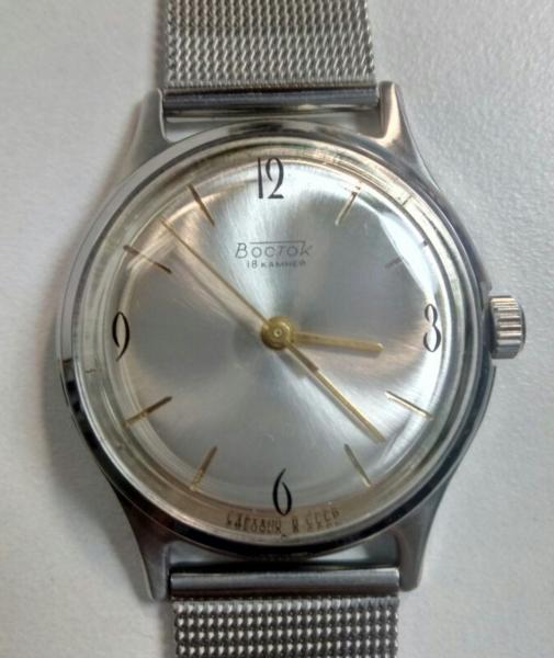

Proszę podpowiedzcie czy ktoś z Was widział tą konfigurację tarczy i wskazówek w stalowej kopercie jak na zdjęciu w jakimś katalogu? Składak czy oryginał?
Nie ma go w żadnym katalogu ale uważam że była taka konfiguracja. Widziałem takich trochę.
Co to za wynalazek? Jeśli takiego nie było to skąd tarcza?

Panowie czy któryś z tych dwóch zegarków jest chociaż zbliżony do oryginału? Nie ukrywam, że oba odpowiadają mi pod względem wyglądu, ale też nie chciałbym typowego składaka.
Wostok jest taki jak ma być. A poljot  :(

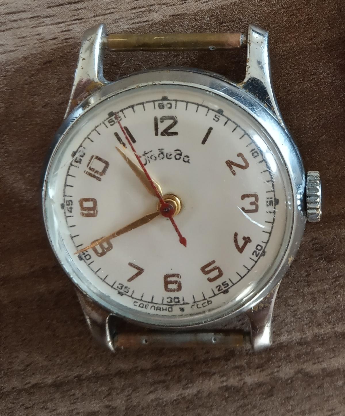

Witam
Mógłby ktoś pomóc określić jakie lata produkcji są tej Pobiedy (ZIM) i jaki numer katalogowy (model) to jest bo jakoś w katalogach nie natrafiłem.
Bardzo będę wdzięczny za pomoc
Ktoś coś wie w temacie, proszę o jakieś informacje
