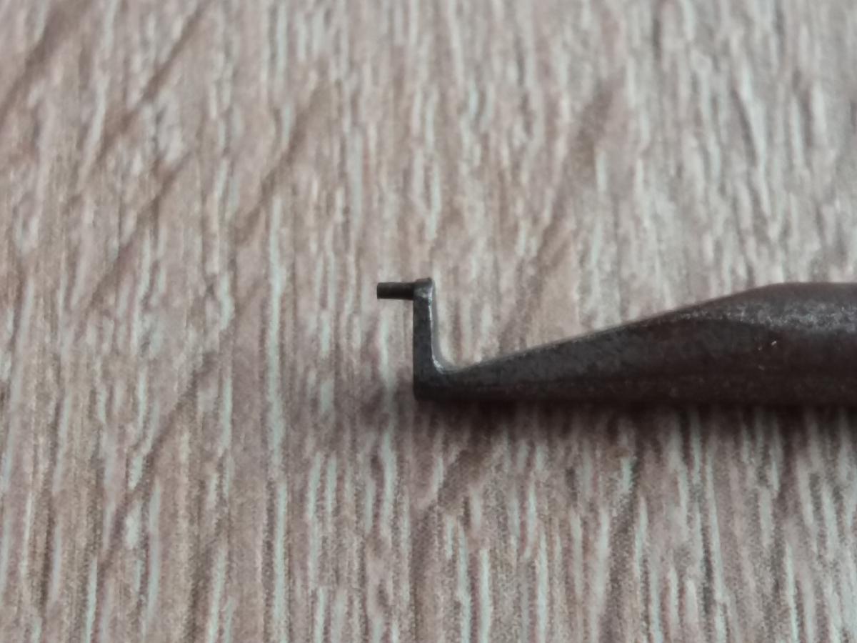

Do nabycia osi balansu do cylindrów jest taki nabijak
Co do odrobienia to najlepiej szukać u zegarmistrza "nowych" osi które zostały mu ze starych zapasów.
Tak jak Kol. wempiełqr napisał potrzebny do tego jest odpowiedni wybijak
a najlepiej zestaw wybijaków dobrze byłoby też mieć ławeczkę do wybijania
na zdjęciu od góry zestaw wybijaków, ławeczka
zapasowe cylindry, zapasowe tampony.
Oczywiście potrzebne są też imadełko, nabijarka, młoteczki  i.t.p.
Oczywiście można to robić bez tego typu narzędzi ale trzeba mieć wtedy
dużo wprawy a te narzędzia znacznie ułatwiają robotę.
Dzięki za fotki. Młoteczek mam :) ławeczkę i wybijaki/ nabijaki także, tyle że do osi balansów wspólpracujących z kotwicą, a nie do cylinderków; będę musiał sobie zmajstrować taki wybijak... chyba że mój znajomy zegarmistrz, a jednocześnie charytatywny nauczyciel posiada takie, to może pożyczy, lub odstąpi za niewielką opłatą - sam już raczej nie naprawia cylindrów.
