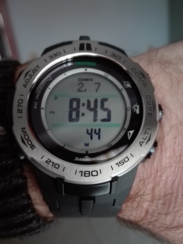

Proszę koledzy podeślijcie instrukcję po polsku dla tego jegomościa,bo dostałem ale z krzaczkami.Z góry bardzo dziękuję.52debae52c145a26974d84e0df97913d.jpg
Tąpnięte z MI6.
Edytowane przez wacha56ks
Ciężko będzie o instrukcję do tego modelu. Nigdy nie było go w oficjalnej sprzedaży w Polsce ..
Ale generalnie ustawienia w tym module są banalnie proste. Jak coś to pisz wacha56ks :)

Ok.Dzięki.W zasadzie trochę go ustawiłem,nie mogę znaleźć przejścia na 24 godzinny tryb,chyba że nie ma.
Tąpnięte z MI6.
Lewy górny przytrzymujesz, a następnie zmieniasz lewym dolnym do wybranej zmiany funkcji.
Pokaże się w okienku. Następnie prawym górnym 12/24h :)
GW-9400-1ER, MTG-910DA, GD-350-1BER, GWG-1000-1A3ER, G-9000-1VER, GW-3500B-1AER, G-9300-1ER, GWN-1000B-1BER, MTG-960DE-2VER, GWG-1000-1AER, GX-56-1AER, GW-6900A-9ER, GW-7900RD-4ER, GW-4000-1A3ER, GW-M5610BC, DW-003H-4T, PRW-3500-1JF, G-7800-1ER, GW-7900-1ER, SPF-60D-7AVER, GW-9300CM-1ER, OC-108D-1A, GST-W100D-1A4ER, GDF-100-4ER, GW-A1000, GXW-56-1BER, GW-3000M-4AER, GW-A1100R-4AER,  GX-56-4ER, GX-56GB-1ER, GWF-D1000-1ER, GWN-1000-2A, GD-X6900-1ER, GW-9400-DCJ, GD-X6930E-9ER, GPW-1000GB-1AER, GW-A1100-1A3ER, GB-6900B-1ER, GW-9200-1E, GWF-D1000B-1ER, GD-400-4ER, GD-X6900SP-1, GWX-8900C-3ER, GD-X6900SP-1JF, GD-X6900 SUPRA, MTG-S1000BD-5AER, GD-X6900FB-8, GW-M5610-1ER, MTG-G1000D-1A2ER, GWF-1000-1C, GWN-Q1000-1AER, GF-8250CM-2ER, GX-56BB-1DR, GA-100ST-2AER, GWX-8900B-7ER, GAW-100-1AER, MTG-S1000D-1AER, GPW-1000-4AER, GPW-2000-1AER, GPW-1000-1BER, GD-X6900CS-7CR, MTG-S1000D-1A4ER, GW-6900BC-1JF., GPW-1000TBS-1AER, MTG-S1000BD-1AER, MTG-S1000V-1AER, GD-X6900MH, GR-B100-1A3ER, GPR-B1000-1ER.
Instagram
Jakoś mi się udało ustawić.
Nie wiem jeszcze jak wymusić synchronizację ręcznie,ciskam i nic nie mogę znaleźć.
Tąpnięte z MI6.
W trybie timekeepingu przytrzymaj prawy dolny przycisk przez około 2 sekundy, aż w okienku zacznie migać "RC!". Pamiętaj, że zadziała tylko wówczas, gdy masz już ustawioną właściwą strefę czasową oraz nie masz aktywnego timera.
