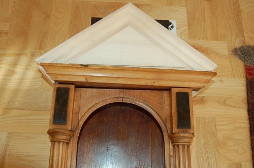

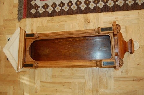

No ja właśnie mam taka sytuacje z moim Reschem który po zakupie wyglądał tak:
po oczyszczeniu i dorobieniu górki (jeszcze niewykończonej) obecnie wygląda tak:
broda i plecy są ciemniejsze bo zostały nasączone olejem lnianym który pięknie konserwuje drewno i wydobywa jego rysunek oraz pogłębia kolory.
Mam w tej chwili właśnie problem z nasyceniem olejem drewna ponieważ szybciej wsiąka on w drewno bardziej doczyszczone a wolniej tam gdzie została politura widac to powyzej brody oraz na plecach. W literaturze którą dysponuję jest właśnie zalecenie aby przed politurowaniem nasaczyc drewno olejem i faktycznie kolor jest wtedy piękny (zobacz mojego beckera po renowacji na temacie album Gustav Becker. Tam do czyszczenia politury użyłem spirytusu oraz preparatu na bazie oleju który wsiąkał i pogłębiał rysunek drewna a potem ułatwiał politurowanie.
Jeśli nie chcesz smarować skrzyni olejem to uważam że trzeba najpierw słabą 4% politurą zagruntować świeże drewno a potem politurować 14% i 8% politurą aż uzyska się mniej więcej ta sama grubość co na pozostałym fragmencie z oryginalną politurą a wtedy politurujesz już całość 8%.
Ja osobiście na w/w Reschu chce spróbować z olejem. Potem zagruntuje te fragmenty które były wyczyszczone do surowego drewna i dalej ja napisałem wyżej. Zobaczę co z tego wyjdzie. Najbardziej mnie martwią plecy. Coś za bardzo ściemniały bo broda wyszła ładnie. O postępach napiszę
