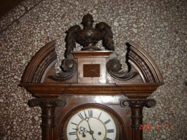

RENOWACJA SKRZYŃ STARYCH ZEGARÓW
Czyli muszę kupić fornir orzech modyfikowany nakleić go klej do drewna lub butapren ? delikatnie przeszlifować i nałożyć politurę na fornir a pozostałe drewno ;) ,tralki bejcować? i wszędzie ma być politura nawet na tralkach,liściach, te zakamarki trudno będzie politurować tam tam chyba ma być lakier ?
:D Poczytaj trochę najpierw jakieś fachowe dzieła o fornirowaniu oraz politurowaniu i zanim zaczniesz "renowację" tej skrzyni poćwicz najpierw na czymś mniej potrzebnym. Nałożenie forniru można wykonać znośnie bez specjalnych ćwiczeń (ale butaprenem to możesz sobie skleić stare papcie...), natomiast prawidłowe nałożenie politury to proces czasochłonny i wymagający dużo wprawy, a dla mających wprawę to żadne zakamarki nie są straszne.
Piotr Ratyński
Do ściągania powłok kup sobie Scansol. A co do tralek- żadnego lakieru!
Ja bym kupił jakiś ciekawy fornir z orzecha o ładnych przebarwieniach potem można go przykleić na mokro klejem skórnym albo kostnym zgodnie z tradycyjną kilkusetletnią metodą albo kupić współczesny klej do forniru, który nie pozostawia przebarwień i przykleić (metoda nowoczesna nieodwracalna). Różnica w klejeniu tymi dwoma metodami jest taka iż pierwsza jest jak pisałem odwracalna tzn po namoczeniu możesz stosunkowo łatwo odspoić fornir w drugiej jak klej wyschnie to przepadło.
Po przyklejeniu forniru politurowanie (polecam internet na ten temat). Tralki i rzeźbienia ja polituruję pędzlem bo tamponikiem nie da się dojść do wszystkich zakamarków. Nie widać ze zdjęć czy te zdobienia i tralki są odklejone od skrzyni czy nie. Jeśli tak to łatwiej ci się zapolituruje gładkie powierzchnie nowego forniru na drzwiczkach i skrzyni a potem jak będziesz miał odcień po zapoliturowaniu to podbejcujesz sobie tralki na zbliżony odcień i pociągniesz pędzelkiem z politurą 2-3 razy a potem przykleisz na miejsce.
Panowie dzięki za rozjaśnienie sytuacji Wasze wskazówki i rady są dla mnie bezcenne, bo o renowacji starych mebli to w necie sporo ale o zegarach to niema tak dożo.
A więc kupię fornir i będę eksperymentował z położeniem politury na innej desce nie na elemencie z zegara, co do politury to może skorzystam z tej strony o jeszcze jakiś pumeks będzie potrzebny a i wszystkie tralki z mojej skrzyni są po odrywane poukładałem je tylko tak do zdjęcia powyżej. Tylko na drzwiach zostały liście bo boję się ze je połamię no ale do położenia forniru będę musiał je oderwać, Panowie dam znać co i jak zrobiłem a w razie wątpliwość będę pisał. Cześć
Powodzenia. A na marginesie są książki o renowacji poszukaj w necie pod haslem ''Konserwacja mebli zabytkowych''

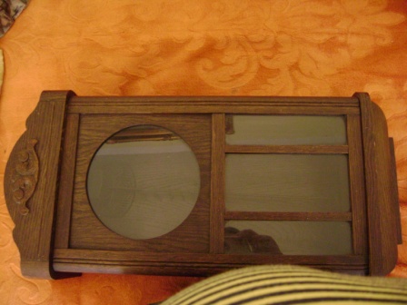

Cześć Wam zakończyłem pracę nad swoją skrzynką trochę to trwało ale w końcu jest efekt, możne nie jest to zrobione idealnie,zawsze można się do czegoś doczepić ale rodzinie się podoba a i ja jestem zadowolony jak na pierwszy raz. Przypomnę ze kleiłem fornir i nakładałem politurę i kilka detali trzeba było dorobić u stolarza.
Fotka1
Fotka2
Fotka3
Fotka4
Zdjęcia jak ten zegar wyglądał wcześniej są parę postów wyżej,jeszcze raz dzięki osobom z tego forum za cenne rad i wskazówki.
Edytowane przez Mars 2

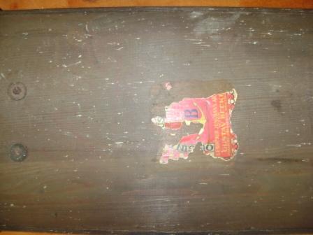

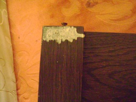

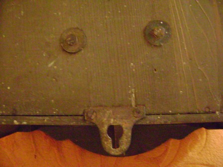

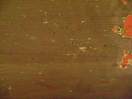

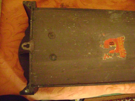

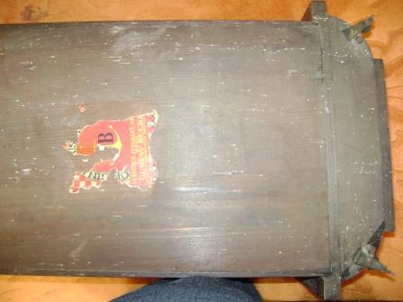

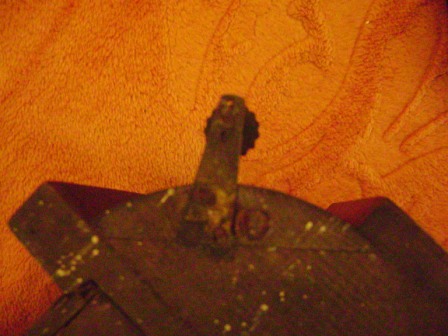

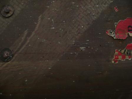

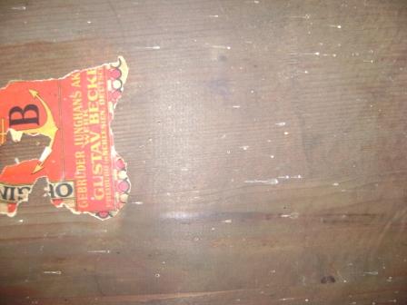

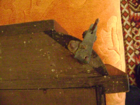

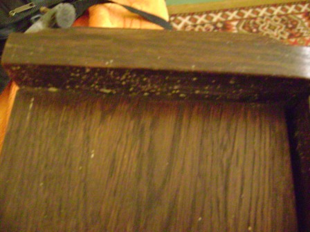

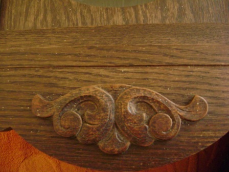

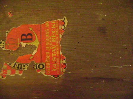

Ponieważ zabieram się właśnie za renowacje zegara GB - Junghans, jest w koszmarnym stanie. Zdjęcia wrzucę wkrótce. Po raz pierwszy się za to zabieram i pewnie będę potrzebował pomocy. Na razie chciałem was zapytać o środek przeciw kołatkom i innym o nazwie XIREIN. Czy ktoś z was go stosował? Czy spełnia swoją rolę w praktyce ? I po pierwsze jak go używać. Na instrukcji jest żeby pędzlem pokryć całą powierzchnię. Zatem czy mam pomalować całą szafę, czy wstrzykiwać w otwory po kołatkach, a może jedno i drugie. Czy przedtem oczyścić drewno jakimś zmywaczem np. denaturatem lub czymś innym. Co polecacie.
Edytowane przez Łukasz Erlich
Żółte plamki to od farby ze ścian. Dziurek jest sporo ale stan raczej w normie.
Zatem powtarzam moja prośbę i pytania.
Ponieważ zabieram się właśnie za renowacje zegara GB - Junghans, jest w koszmarnym stanie. Powyżej zdjęcia, myślę że jednak nie jest aż tal tragicznie. Na razie chciałem was zapytać o środek przeciw kołatkom i innym o nazwie XIREIN. Czy ktoś z was go stosował? Czy spełnia swoją rolę w praktyce ? I po pierwsze jak go używać. Na instrukcji jest żeby pędzlem pokryć całą powierzchnię. Zatem czy mam pomalować całą szafę, czy wstrzykiwać w otwory po kołatkach, a może jedno i drugie. Czy przedtem oczyścić drewno jakimś zmywaczem np. denaturatem lub czymś innym. Co polecacie. Czyli jak usunąć kołatki. Ostatnie fotki są całej szafy i jedno detalu. Mam pytanie jak po odrobaczeniu zabezpieczyć politurę, czym przetrzeć żeby odtłuścić i nie zniszczyć drzewa. Czy nasmarować olejem lnianym? Czy jakimś preparatem. I najważniejsze czym pomalować dziury po kołatkach. Z góry dziękuję za pomoc i wszystkie rady.
Edytowane przez tarant
połączenie 4 kolejnych postów
Bardzo w skrocie - bo bylo na forum.
Ja uzywam Starwaxa Fongitol.
Jest w spray-u z igla i rurka do aplikacji w otwory lub szczeliny.
Tak tez aplikuje. Nastepnie owijam folia i czekam ...jak dlugo mam cierpliwosc, czasami miesiac czasami 2 tygodnie.
Twoj zegar nie wyglada zle, po wytruciu kolatek zamaskuj otwory barwionym woskiem, lub zwlyklym i podbarw sam.
Wczesniej umyj powierzchnie.To chyba tyle.
Do odswiezania powierzchni uzywam StarWax Wosk na terpentynie i wosku pszczelim.
Kupilem to w markecie. Dlaczego ta firma? Ktos polecal i sa dorbej jakosci oraz dostepne.
Ja używam Fungitolu jak Ulan oraz Xireinu. W tym drugim przypadku stosuję metodę "totalnej eksterminacji" czyli malowanie i dodatkowo wstrzykiwanie strzykawka z iglął w poszczególne dziury. Potem pakuję skrzynie do worka i szczelnie zamykam na kilka dni (powiedzmy tydzień). W twoim przypadku sprawa nie powinna byc zbyt trudna. Skrzynia jest dębowa a ebiny sie nie politurowało. Wystarczy jak pisał Ulan wosk. Dziurki też mozna uzupelnić woskiem barwionym w pałeczkach (starwax)
