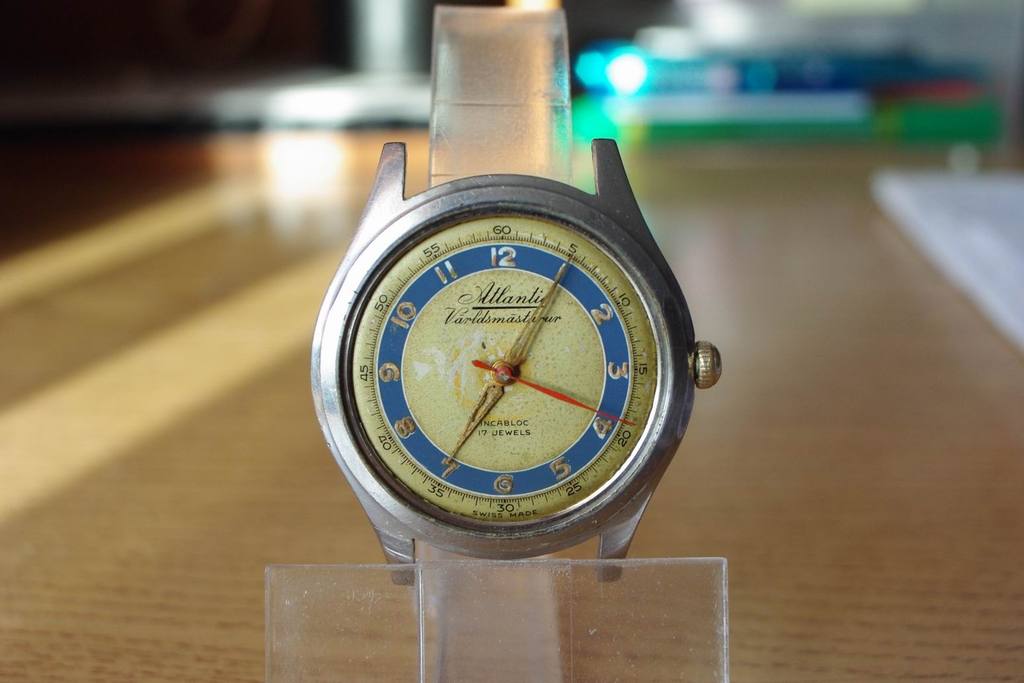

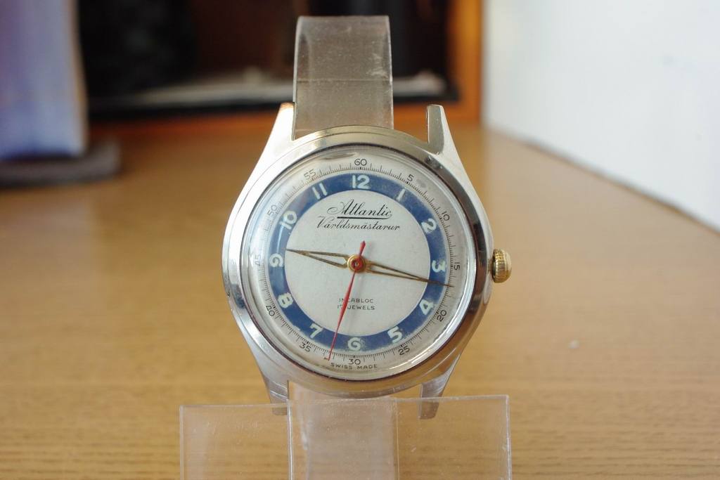

Atlantic Varldmastarur
zegarek przed myciem:
Dołączona grafika
i zegarek po myciu:
Dołączona grafika

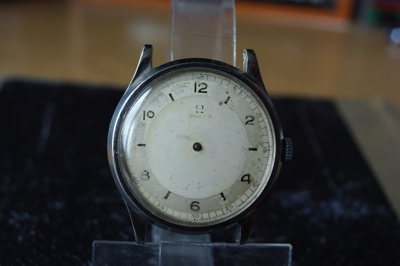

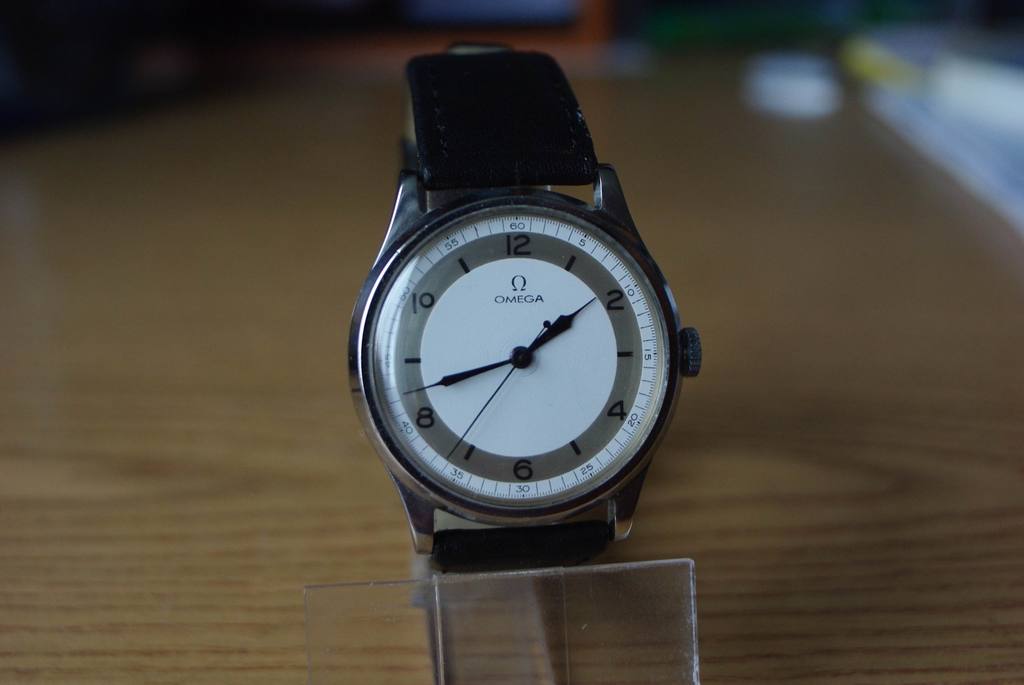

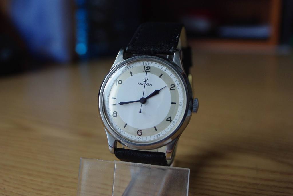

Omega
przed renowacją:
Dołączona grafika
po renowacji:
Dołączona grafika
Dołączona grafika
Pokazujcie efekty odświeżania swoich zegarków. Im więcej ich zobaczymy, tym bardziej wyrobimy sobie zdanie na temat tak kontrowersyjny, jakim jest renowacja tarcz.

Po:
Gdzie dostales szkielko? Ile kosztowalo?
Wyszedl super, wczesniej to byl...szrot. Polak potrafi - gratulacje.
