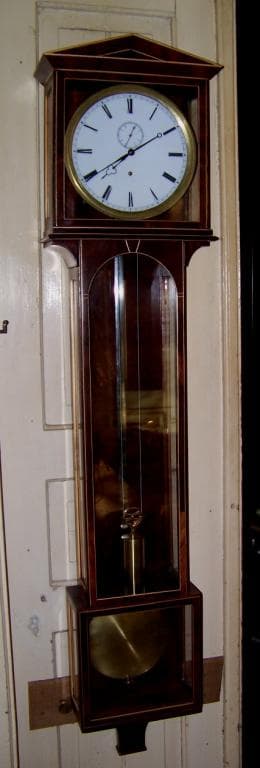

Zegar Laterndluhr
Regulator miesięczny
Wahadło inwarowe pełno-sekundowe.
Tarcza mleczna malowana ręcznie średnica z ramką 26 cm .
Ramka monetowana.
Soczewka 18 cm.
Maszyna złocona z kutą kotwicą.
Długość całkowita 155 cm.
Użytkownik tarant edytował ten post 10 październik 2010 - 14:22

To Ci jeszcze trochę posuję nastrój, w nieco bardziej wyrafinowany sposób :) :
Zegar Laterndluhr
Ramka monetowana.
Soczewka 18 cm.
Ten wyrafinowany sposób pojawił się na ale...
Nie do końca rozumiem, czy ten zegar jest nie dokońca "prawdziwy" ?

"Nie do końca" to niebywale liberalne stwierdzenie.... Inna sprawa, że w opisie nie ma ani słowa o tym że skrzynia czy tarcza są oryginalne.
ani z którego jest okresu, ani o tym co ten zegar ma wspólnego z Wiedniem itd.
Duże znaczenia ma tu ten wstęp:
"Zalecam uważne czytanie każdej aukcji! ":)
W zasadzie w opisie nie ma nic niezgodnego z prawdą, no może zegar nie jest wiedeński tylko w stylu wiedeńskim i ramka nie jest monetowana tylko moletowana, ale to sa już drobiazgi...

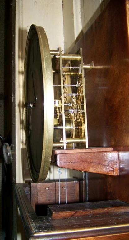

Zwróćcie uwagę na ten zegar.....
zegar
Dawno nie widziałem takiego mechanizmu na All.
Dołączona grafika
Dołączona grafika
Dołączona grafika
Dołączona grafika
Dołączona grafika
Mam do zaoferowania zegar z podziałem astronomicznym, w pełni sprawny. Tarcza nowa - replika ze szkła sodowego, z wypalonymi cyframi, ramka też replika. Całość oprócz wymienionych elementów w pełni oryginalna po profesjonalnej renowacji.

Zwróćcie uwagę na ten zegar....Dawno nie widziałem takiego mechanizmu na All.
Tylko po co ten podział?

Jak to jest z tym układem regulatora asronomicznego ? W sumie konstrukcja jest prostsza? Kłopot z przekładnia godzinową jest mniejszy czy też nie ?
Mechanizm nie posiada wtedy przekładni godzinowej na jednej osi - układ astronomiczny był stosowany w zegarach precyzyjnych przede wszystkim dlatego, żeby zmniejszyć ilość oporów na osi minutowej, zakłócających chód zegara (a wskazówka minutowa miała z tego powodu często przeciwwagę), a układ wskazówek wykluczał pomyłkę przy odczycie (każda wskazówka na innej osi). Jednak w tego typu zegarach jak ten z przykładu to w zasadzie nie ma powodu, żeby go zastosować, bo ewentualny zysk na dokładności jest w zasadzie niezauważalny dla normalnego użytkownika, z powodu i tak mało dokładnego wychwytu (wychwyt spoczynkowy), a do użytku domowego lepszy jest konwencjonalny układ wskazówek (przyzwyczajenie, powszechność).

Taki regulator można zrobić przerabiając przekładnię wskazań. Należy wykonać nowy ćwiertnik i koło godzinowe 1:12 tak by oś bębna linowego przechodziła przez oś koła godzinowego i jest podział. Trochę nie pasuje mi też kotwica.
A poza tym wahadło na drewnianym kijaszku to do podziału pasuje jak wół do karety.
