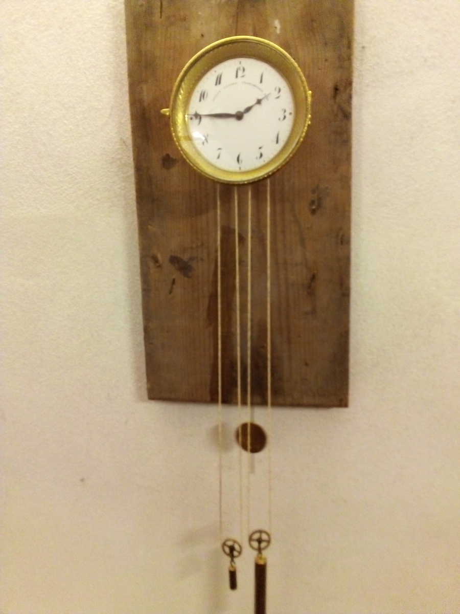

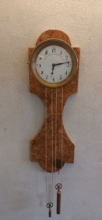

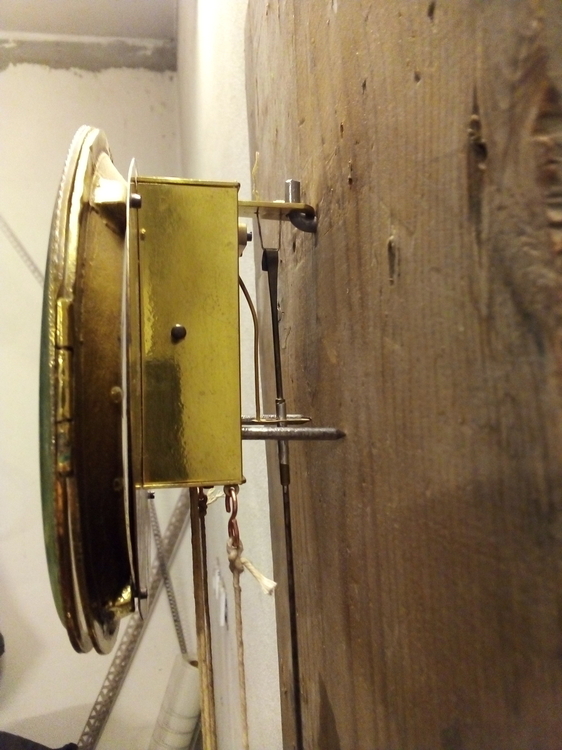

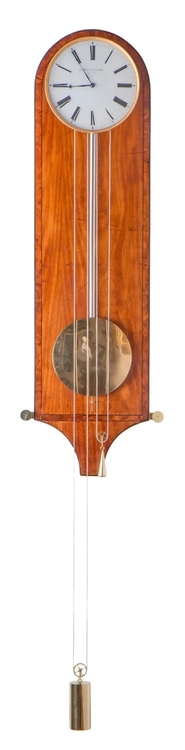

Jak panstwo mysli, zegar mial obudowe, albo podkladke, bez obudowy, bez podkladky?
48 minut temu, Marian72 napisał(-a):
Moim zdaniem, on był bezpośrednio na ścianę wieszany. Odpowiednio wkręcony hak w ścianie i tymi dwoma kołkami opierał się o nią. Oczywiście, te dwa kołki podpierające, robiły w ścianie nieduże zagłębienia ( no, otworki ) dające mu stabilizację. Ale w efekcie tego, trochę ją uszkadzając. Jednakże, jeśli zegar miał wisieć w danym miejscu przez lata, to małe dziurki w ścianie nie stanowią problemu.
Można chyba dorobić odpowiednią podkładkę, ale mocowaną na stałe na ścianie ( co najmniej na dwa wkręty ) - a na niej zegar i w tej podkładce dać hak i otworki na oparcie kołków.
Tak  jest, wiener brettluhr, bardzo fajne zegary, na mojim brak podkladky z drewna sľachetnego, zegar na desce?

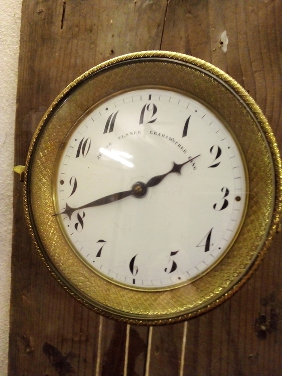

Chciałbym pokazać "wiedeńczyka "w projekcie francuskim. Entourage furniture - Ludwik Filip. Zegar -Austria/Austro-Węgry, ok. 1840+.Wymiary 108/28cm.Rezerwa chodu 8d.Szafka - politura, górka/ broda wtórna. Werk, tarcza 18, pełna, porcelana, opaska odlew nie pospolity. Wahadło obustronny mosiądz.
bogdan
A Mantegna oryginalny?
2 godziny temu, bogdan47 napisał(-a):
Gratuluję, bardzo ładny zegar i pięknie się prezentuje. Mam pytanie odnośnie datowania tego zegara. Dlaczego ok. 1840 +? Ten plus według mnie to przynajmniej 15 lat.
Soczewka wahadła wydaje mi się starsza niż reszta zegara. Nie wiem po co na drewnianej półce mechanizmu dodatkowe drewniane dystanse.
Bezpieczne datowanie tego zegara według mnie, to 1855-1860.

Witam, ja ten plus bym skorygował do r. 1850-1855, ze względu na palety nie regulowane. Być może było cos na rzeczy odnośnie soczewki  (awers oblutowany?), ale w tym czasie dominował obustronny mosiądz, a nie awers -ocynk.
Oryginał mistrza Andrei spoczywa sobie spokojnie i dostojnie w Pinacotece  w Mediolanie, ale to kopia najlepsza, bo z netu. Chyba jednak zrobię zrzutkę na wykup, by coś wartościowego, obok "Damy" było w Polsce. Nie wiem o jakie dystanse  na półce chodzi?

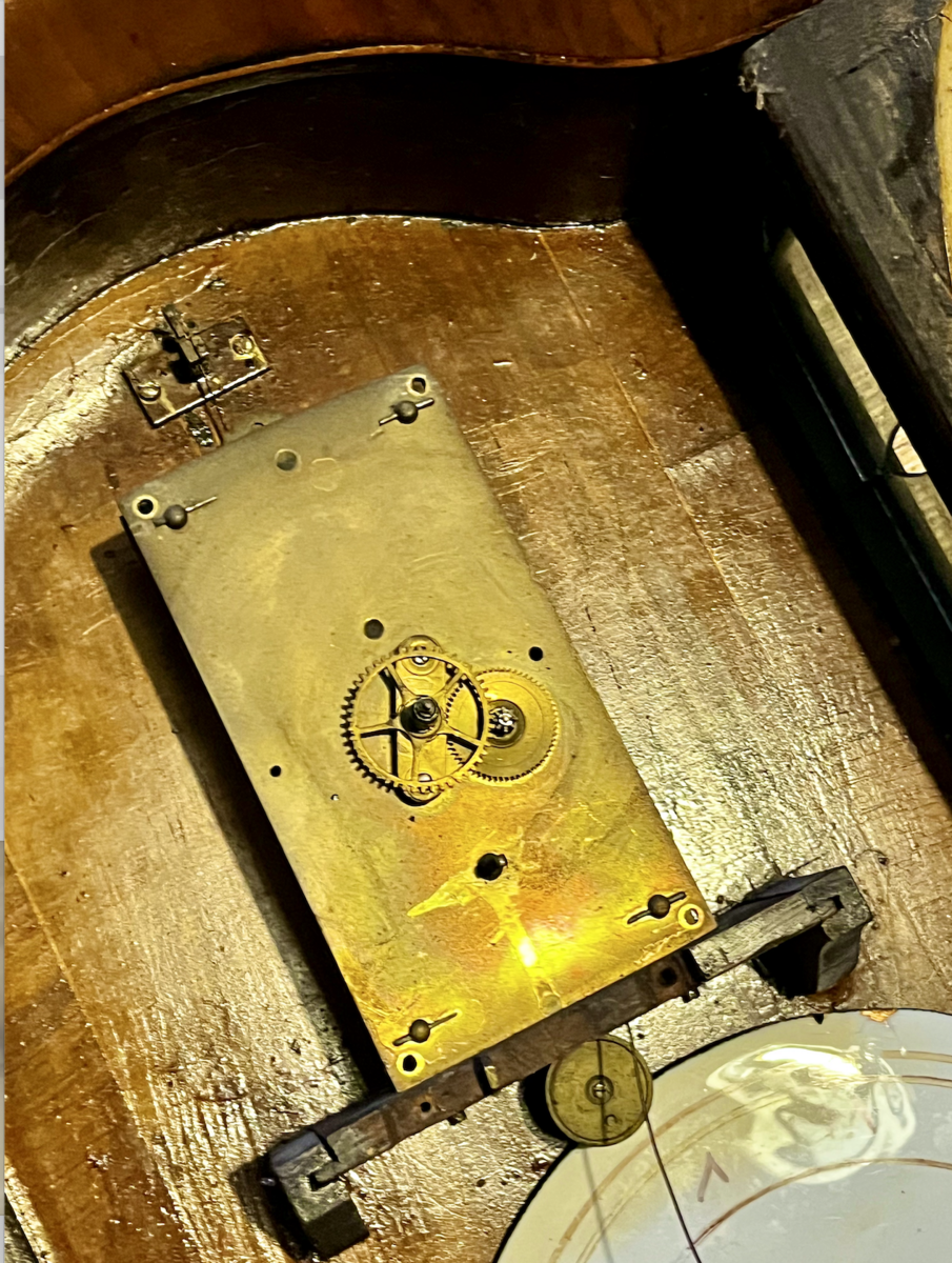

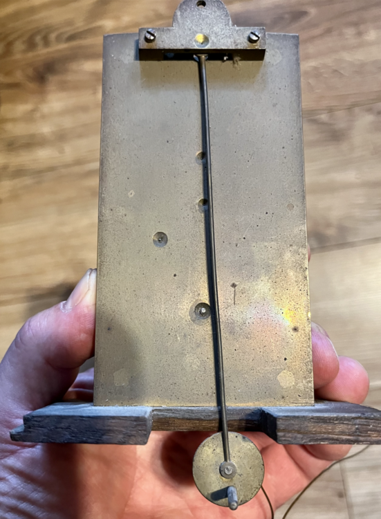

Witam serdecznie,
można datować ten zegar na około 1855 rok, nie ma o co kopii kruszyć, ale nie ze względy na wychwyt Grahama z regulowanymi paletami czy bez regulowanych palet (jeżeli dobrze rozumie  sens pierwszego zdania ) ale głównie z uwagi na styl obudowy. Cechą charakterystyczną  zegarów z terenów CK. Monarchii  jest właśnie zupełny brak wychwytu Grahama z regulowanymi paletami ("kute kotwice"). Regulowane palety pojawiają się dopiero IV ćwiartce XIX wieku.
Jeżeli chodzi o soczewki wahadła dwustronne z mosiądzu czy z podkładem cynkowym w tym okresie występują. Po powiększeniu zdjęcia pod soczewką wahadła nakrętka do regulacji jest już na skraju "odpadnięcia". W zasadzie nie istnieje regulacja. Według mnie ta soczewka wahadła może nie pochodzić od tego zegara.
 Dystanse na półce mechanizmu zaznaczyłem na zdjęciu.
PozdrawiamIMG_20230417_170108.jpg.f40101972be875c91dc5205e5a5c511fkiuoiu.jpg.74319b4f78cf8509847c740b7a7efc36.jpg
9 godzin temu, Młot Thora napisał(-a):
Witam serdecznie,
Była wykonana próba dociążenia wahadła, gdyż mechanizm może być od dłuższej skrzynki, stąd brak regulacji... Była też próba uniesienia werku z tego samego powodu...

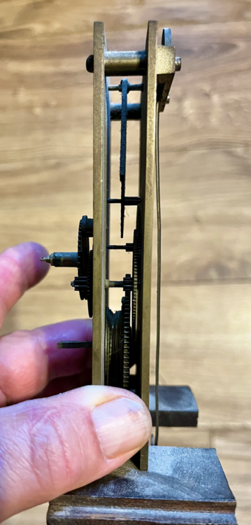

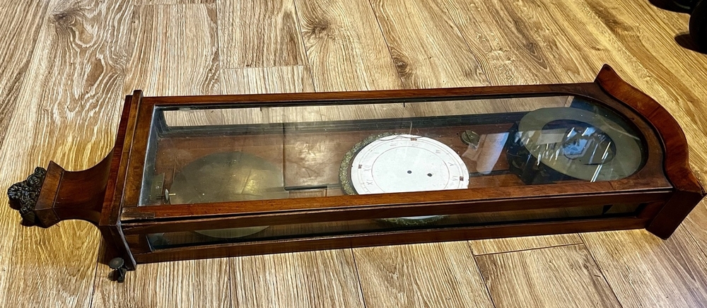

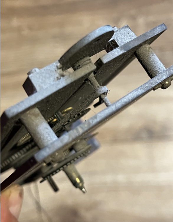

Trafiłem dziś ciekawy zegar. Wszystko wskazuje ze to wiedeńczyk. Skrzynka prosta , wygląda na orginalną i raczej taką jest ze względu na specyfikę werku. Zegar widać był odnawiany zwego czasu , ale troche minęło lat. Szyby oryginalne, niestety politura przemalowana szelakiem na pędzlu , ale da się to doprowadzić do prawidłowego stanu. wahadło -na cieniutkim "metalpyndlu" wydaje się oryginale, brak ciężarka. Sam werk bardzo cieniutki - odległość między płytami to 10 mm a rozmiary werku normalne. Wygląda na tygodniówkę. Bezel chyba z epoki , tarcza z podkłądem (18-tka) oryginał, ale starte napisy ktoś próbował "odnowić" pisakiem (da się przywrócić). Jak pisałem Skrzynia bardzo cienka - ma 8,5 cm grubości Wychylnik, pionizery raczej oryginalne. Szacuje wstępnie na przedział 1840-1850(?) jak sądzicie ?
Jak zacznę przy nim dłubać pokażę postępy ;)

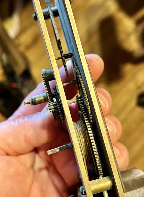

Czytałem że linka ma być tak dobrana aby na bębnie była zwinięta na jedną warstwę,
w tej konstrukcji jest to możliwe ?
bęben jest szeroki to powinno wystarczyć , ciekawa konstrukcja, jak na sztukę dla dyplomu .
Nie słyszałem o takiej zasadzie osobiście i wiele wiedeńczyków , w tym miesięczne, które mam mają drugą warstwę i działają bez problemu. Oczywiście istnieje ryzyko klinowania się linki w pierwszej warstwie, ale osobiście nie spotkałem się bezpośrednio z takim przypadkiem, stosując naturalny catgut... Całość skrzyni zegara , jest zdecydowanie smuklejsza , bo standard głębokości całkowitej, który obserwuje we wiedeńczykach to tak okolice 10,5 cm.
Nie za bardzo wiem o co chodzi z tym dyplomem ...?  🤔
