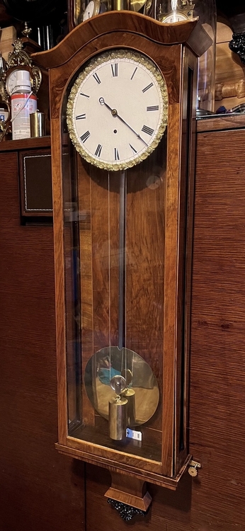

Powiem ci, że w naturze o wiele lepiej niż na zdjęciach. Apple podkręciło coś w ustawieniach zdjęć i wychodzą nienaturalnie podkoloryzowane i wyostrzone. Nie mogę wrócić do starych ustawień, bo zmienili soft aparatu 😞.
A zegar też mi się podoba ✌️... Fajnie jest uratować coś przeznaczonego na części i przywrócić do pracy ✌️.

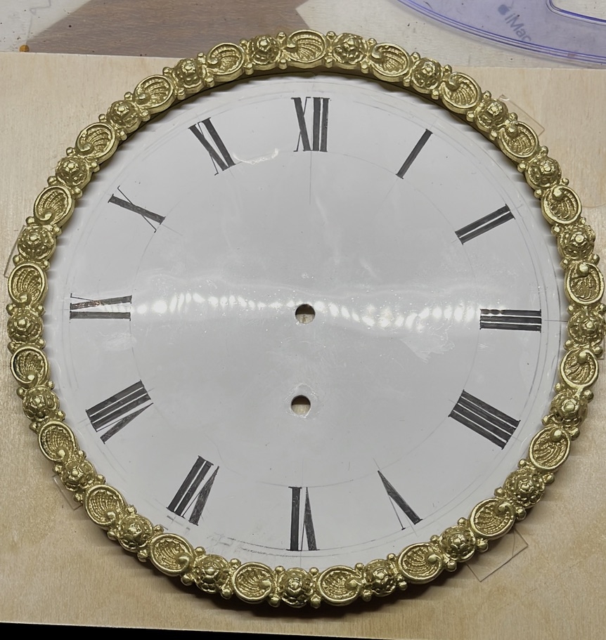

Została mi ostania grubsza rzecz. Odtworzenie napisów na tarczy (+ małe zaprawki). Będzie zabawa :blink: na kilka dni...

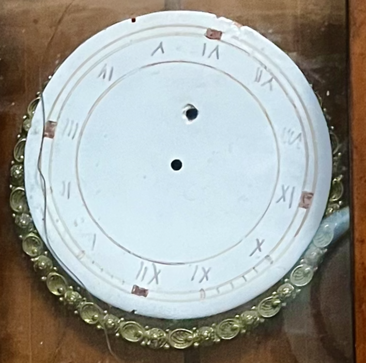

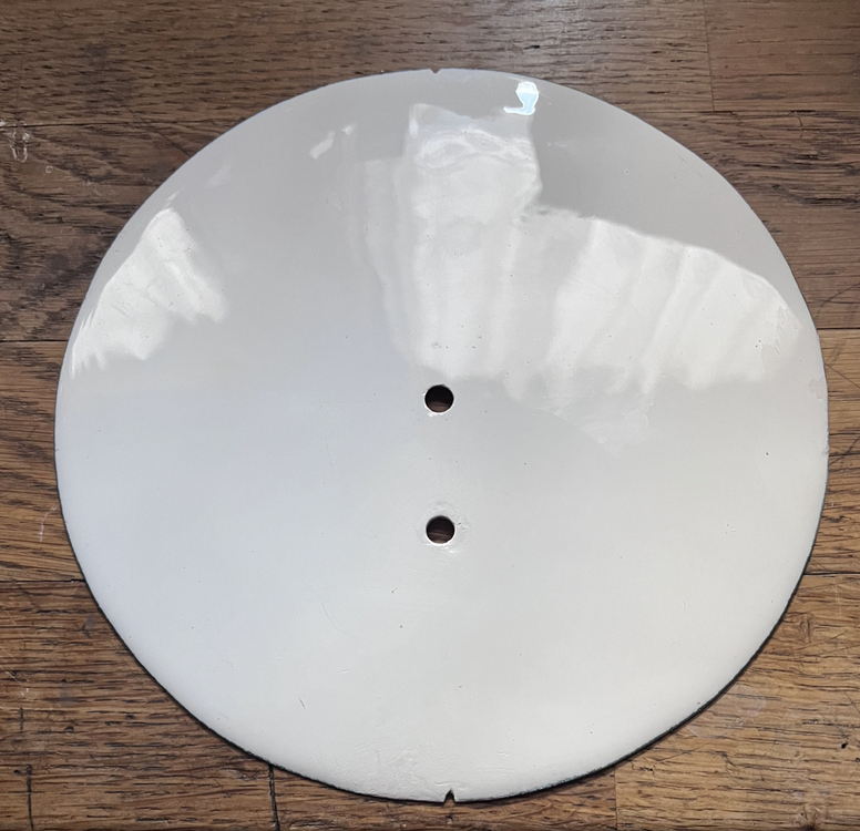

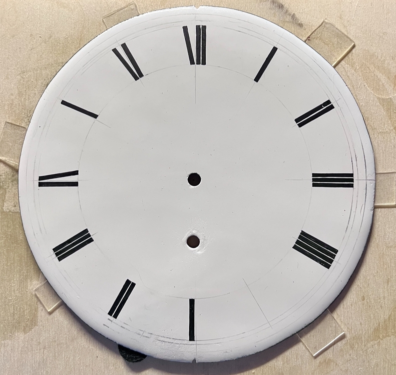

Pierwszy krok "na" tarczy ... uzupełnienie ubytków... po 24h lakier "paznokciowy" hybrydowy . Miejsce na warstwę lakieru pozostawione - powinno być ok...

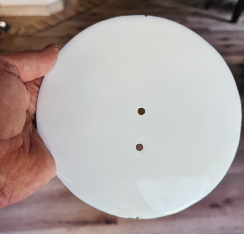

Kolejny krok w naprawie tarczy 😉 (jeszcze nie koniec )

23 godziny temu, LESKOS napisał(-a):

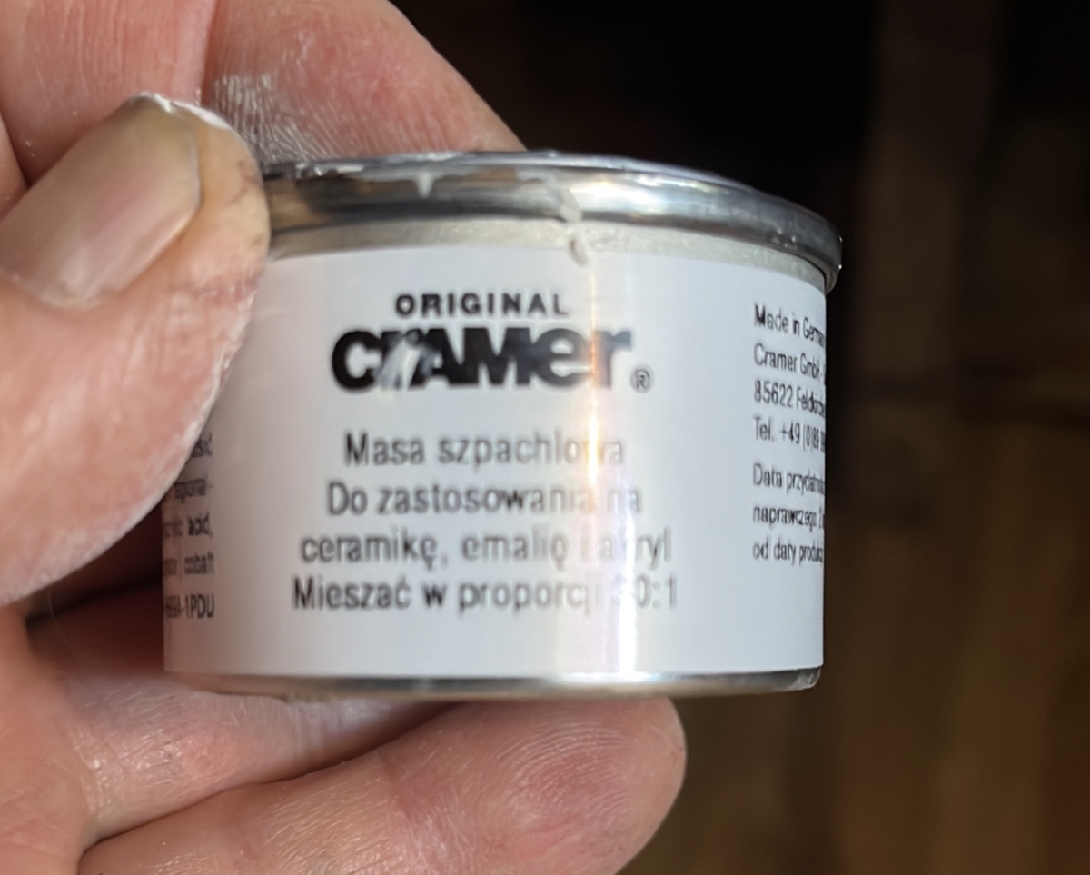

Czym uzupełniłeś ubytki, jakąś masą akrylową?
Lakier hybrydowy -  czy światłoutwardzalny?
Czym będziesz się wzorował przy nanoszeniu cyfr
- jakiś wiedeńczyk?
Pozdrawiam Jacek
Edytowane przez JASI
"Na żadnym zegarze nie znajdziesz wskazówek do życia"
Szpachlówka akrylowa dwuskładnikowa - schnie 1,5-2h,
Tak światłoutwardzalny - na razie dwie warstwy , będzie trzecia - kosmetyka lakieru - delikatnie aceton (metoda prób i błędów) - ale można też zwykły akrylowy. Zawsze acetonem można zmyć warstwę i poprawić jakby się coś działo 😉

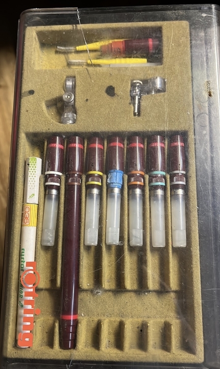

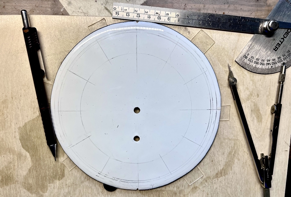

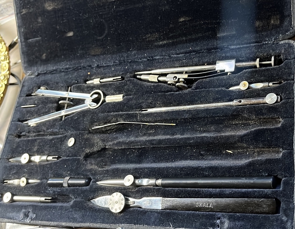

Rysuję linie pomocnicze cyrklem i ołówkiem oraz ołówkiem litery , po czym tusz akrylowy w rapidografach... zabawa...
Wzorów mam sporo - kilka przykładowych oryginalnych tarcz takie jak te poniżej. Coś dopasuje ... 😉

Dziękuję bardzo za wyjaśnienia.
Już sobie wyobrażam efekt końcowy.
Podziwiam Twoje prace od początku.
Piękny zegar z ciekawym mechanizmem.
Pozdrawiam Jacek
Dziękuję za dobre słowo 🙂Mam nadzieję ze wszystko się uda zrobić zgodnie z zamierzeniem ✌️

 Dla ciekawych co dalej 😉

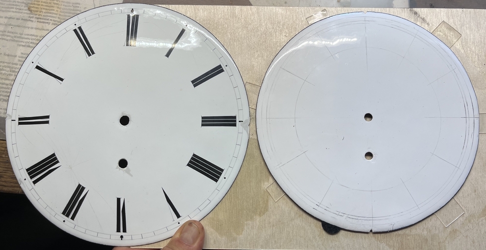

no i tarcza ze wzorcem cyfr ...
Czasem lepiej powiedzieć coś, nie mówiąc NIC!  🤔
Na dziś koniec ... krawędzie poprawiać będziemy po 24h końcówką 0,25 linie cienkie 0,1 mm. Ale to jutro 😉
Ciężko maluje się na porcelance, nieporównanie trudniej niż na szkle matowym...

a.. z nudów dorysowałem ... jutro pracujemy nad poprawkami i jakością

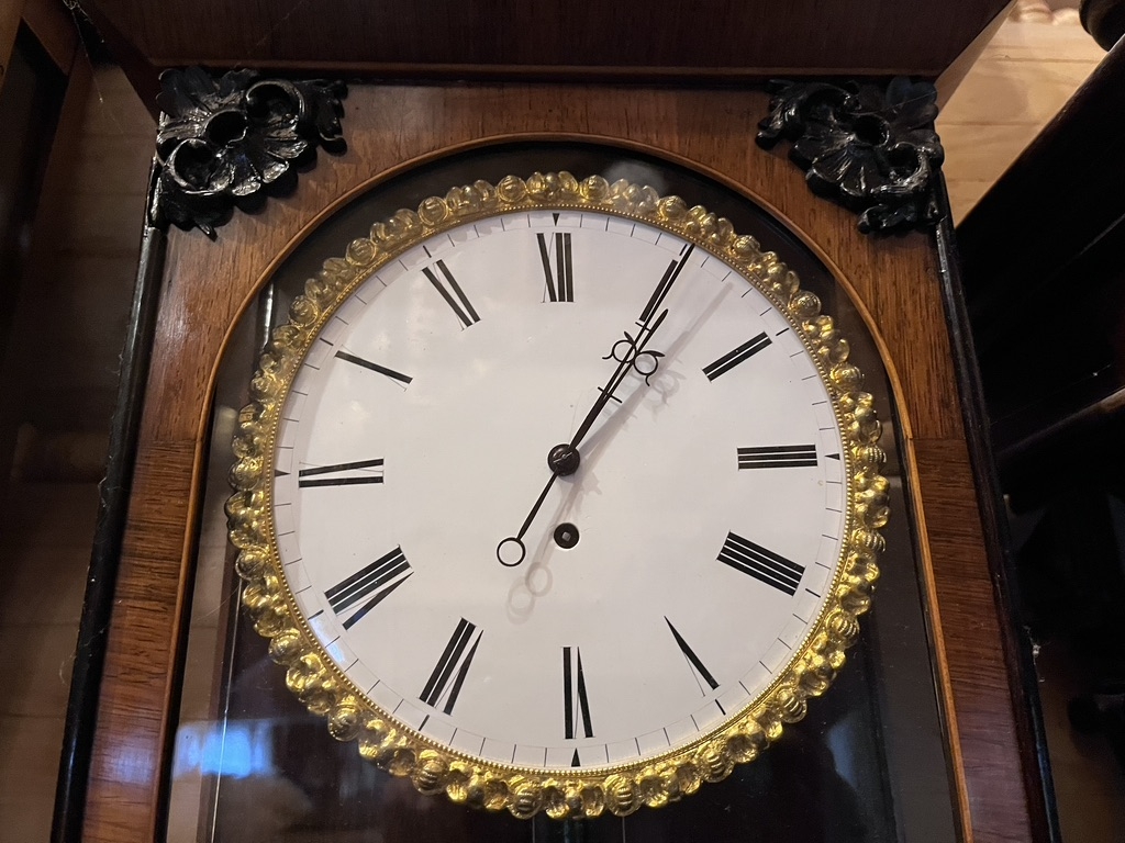

Ostatecznie wyszło tak ... ale jestem mniej niż średnio zadowolony ... temat "na porcelanie" do dopracowania. To nie jest to co chciałbym osiągnąć...

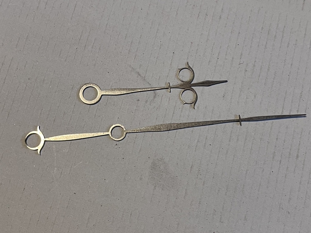

Niestety wskazówki też do dorobienia... ta na zegarze to testowa. Wzór mam wycięty, trzeba wypolerować, dorobić okucia i oksydować ....
Ps dziś minął tydzień pracy , a rezerwy zostało na więcej niż dobę ... wychodzi że te dwa tygodnie rezerwy są jak najbardziej realne.

Niemniej zakładając, że mialem punkt wyjściowy jak poniżej ... może tragicznie nie jest ... (to tak sam do siebie🥴)

Tak sobie myślę, że tu by nawet grafika pasowała w kolorze granatowym...
A wiesz że myślałem o tym ? ale jakoś nie mogłem się zdecydować ...

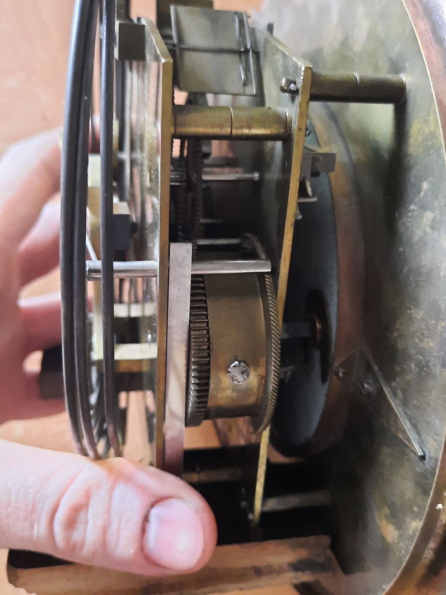

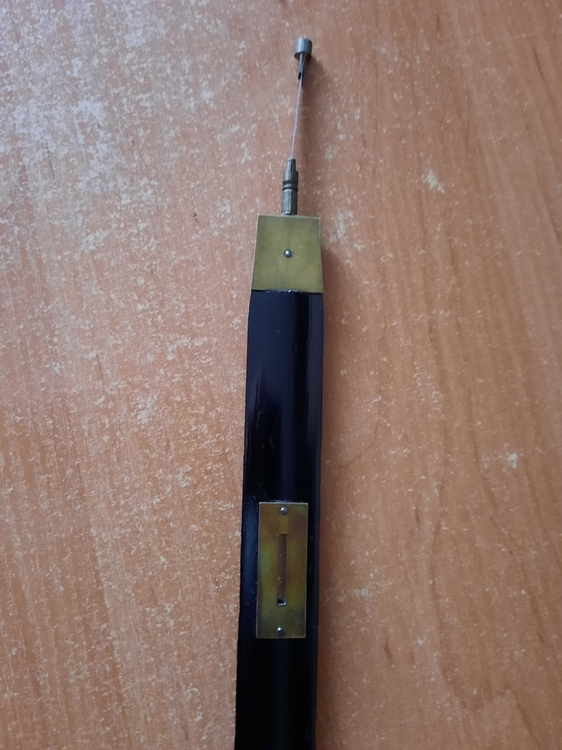

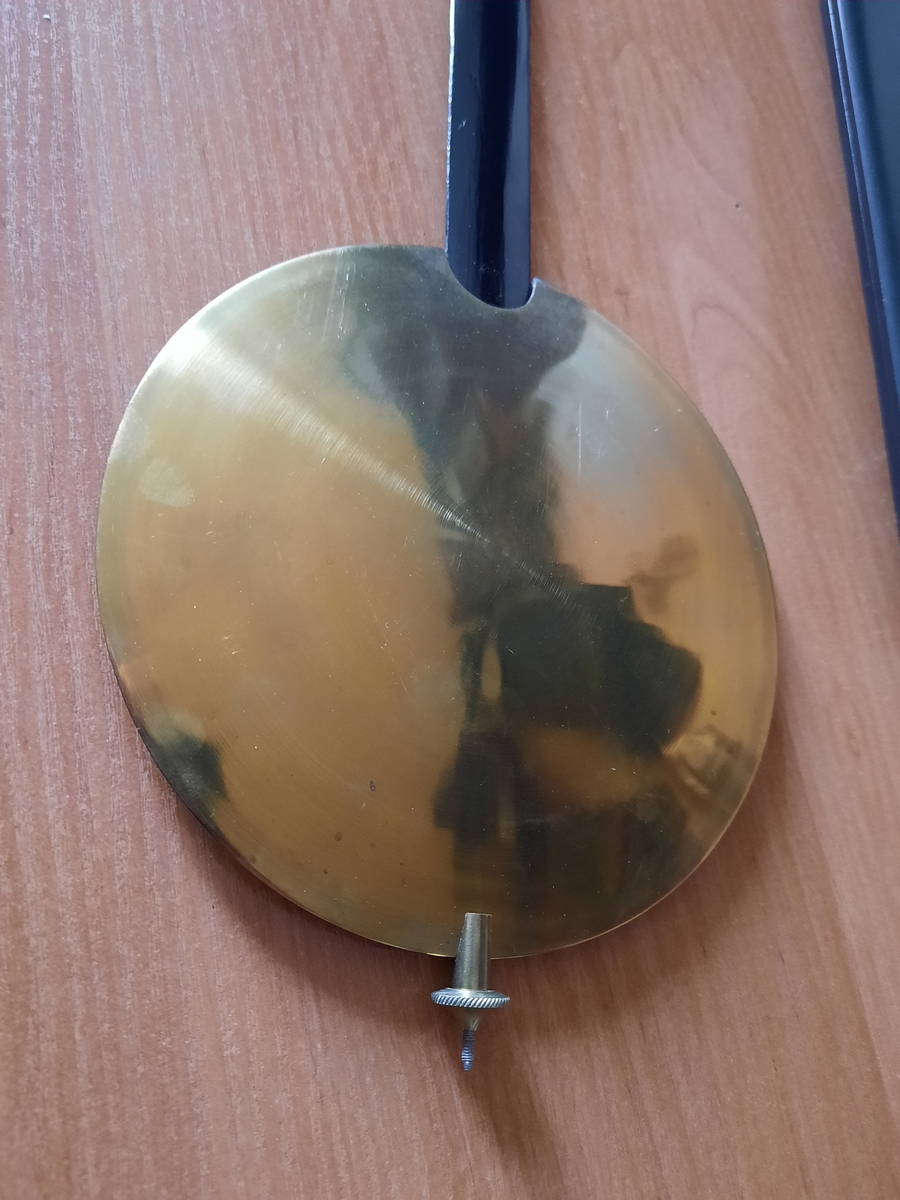

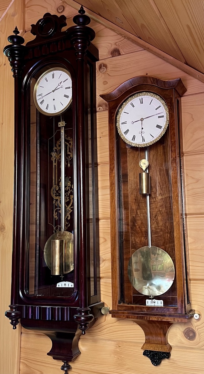

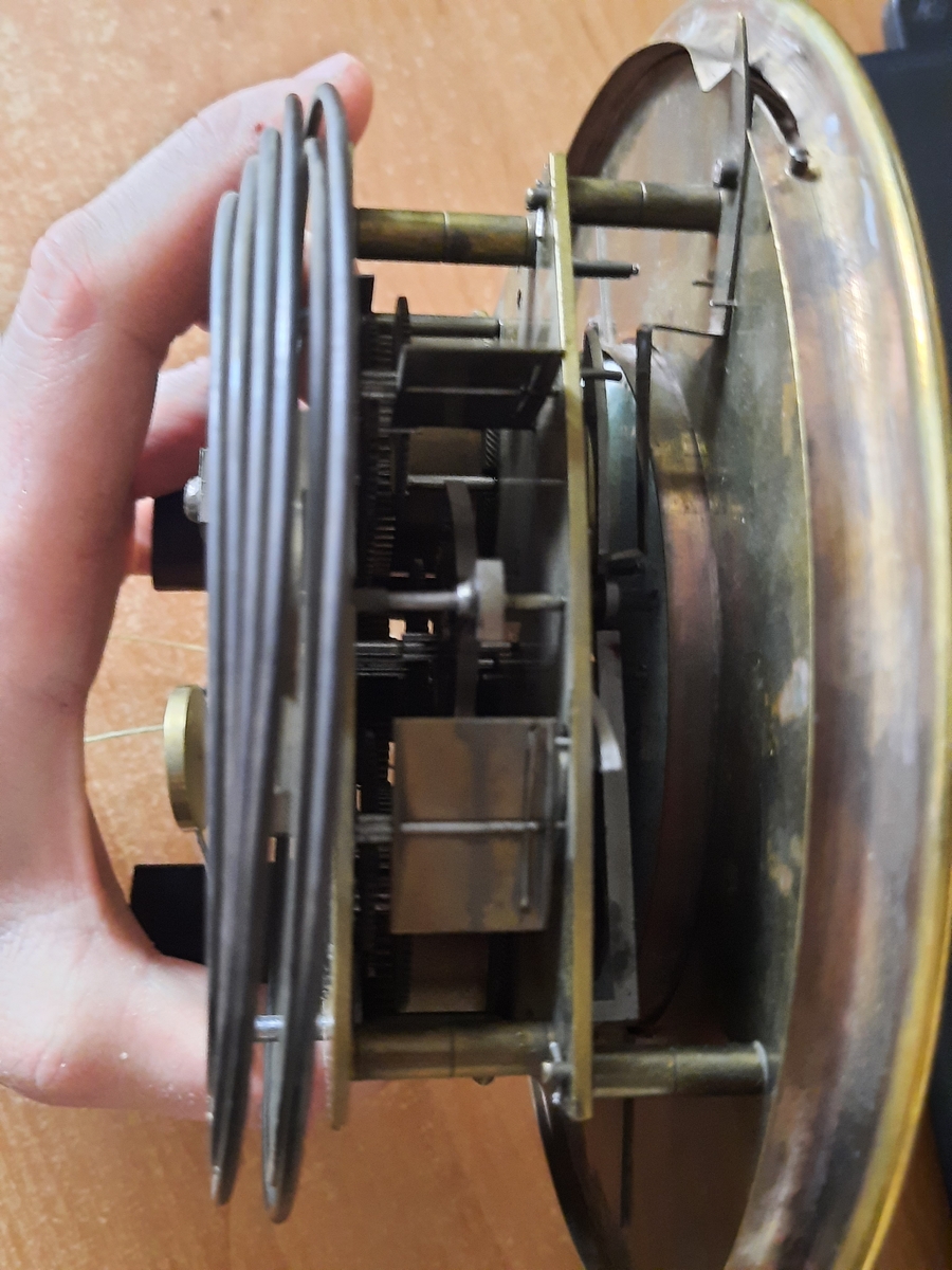

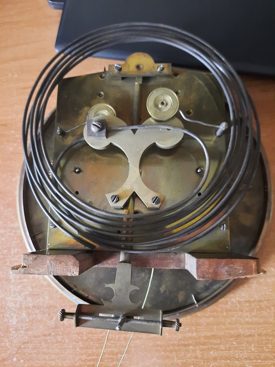

Dla odmiany kupiłem swego czasu coś takiego rezerwa chodu po pełnym nakręceniu to około 30 godzin. Kwadranse i godziny napędzane ze sprężyn. Widziałem już kilka tego typu zegarów, ale sądziłem, że czas chodu będzie wynosił minimum 72 godziny. Długość wahadła wraz ze sprężynką to 51cm. Wydaje mi się, że zegar podchodzi pod Austro-Węgry dlatego ośmieliłem się tutaj wrzucić zdjęcia.
Pozdrawiam Paweł

Co do długości chodu spotkaliście się już może z taką wersją "jednodniową"?
Edytowane przez bajmar
Pozdrawiam Paweł
Z jednodniową nie, kwadransową hybrydę 72h mam ... 30h - to tylko chodzik wagowy miniaturę (8cm tarcza).
Wiesz może ktoś miał taką potrzebę 😉 - codziennego nakręcania 😉 trudno powiedzieć. Wygląda, że faktycznie pochodzi ze "stajni wiedeńskiej" . Taka lira typowa dla wczesnych lat 60-tych moim zdaniem.
Ładnie się prezentuje .
Dziękuję. Właśnie prędzej spodziewałbym się napędu 72 godzinnego, ale czym dalej w las... tym człowiek przekonuje się, że jednak jeszcze wszystkiego nie widział 😉
W tym przypadku tarcza 18,5.
Pozdrawiam Paweł
