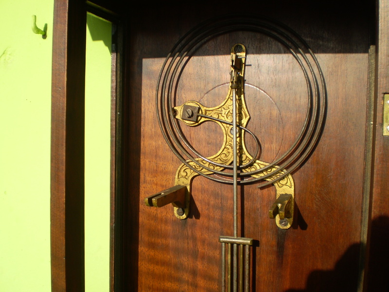

Natrafiłem na takiego oto Świebodzickiego Beckera:
Poniżej ciekawa przeróbka mocowania młoteczka i gongu:
Jak widać z powyższych zdjęć sanek jakis zegarmistrz przerobił mocowanie młoteczka który powinien być na płycie podobnie zresztą jak gong. Miałem podobny przypadek z moim Beckerem w którym ktoś próbował instalować gong prętowy. Tam musiałem dokupić mosiężną podstawę i gong oraz zamontować go na płycie mechanizmu
Zainteresował mnie ten zegar m.in ze względu na skrzynię która ma bardzo ładną formę nawiązującą do biedermeiera. Na górkę mam już nawet pomysł.
Oczywiście sprzedający zapewnia że jest to oryginalne rozwiązanie mechanizmu ale po otworach w sankach widać że tak nie jest. Myślę że można tą przeróbkę zostawić jako ciekawostkę sztuki zegarmistrzowskiej :( . Sanki nie mogą być oryginalne jeśli gong był na płycie. Zresztą chyba GB nie robił sanek z oznaczeniem patentowym "Patend"
Wskazówki też jakieś takie późniejsze niestety.
Ciekawy jestem waszej opinii.
Oj, oj, będzie wojna. Kolega Ulan tez sobie na niego zęby ostrzy. Czy gong jest dorabiany - czy to jakiś prototyp ? Opisany jest PATENT, po niemiecku. Tamtejszy UP działał od roku 1877, zegar jest z około 1880. Nie jestem do końca przekonany, ale takiej opcji wykluczyć nie można.
Piotr
Jak najbardziej oryginalny patent przyznany samemu mistrzowi Gustawowi.
Wydany 28 marca 1881r - więc jest to jeden z pierwszych mechanizmów z tym rozwiązaniem technicznym.
Widziałem już taki rodzaj bicia w innych zegarach więc nie jest to tylko prototyp ale nisko seryjne rozwiązanie systemu bicia.
Adam Mroziuk
AM
Tak wiele zegarów, a tak mało czasu.
No i znowu się czegoś nowego dowiedziałem. :( Wygląda na to że w pośpiechu nie zamontowali śruby powyżej mocowania gongu bo otwór w sankach jest chyba wykonany w tym właśnie celu. Głównie z tego powodu coś mi się nie zgadzało. Przyznam iż moja ocena wynikała wprost z dośc powszechnej tendencji przerabiania w XXw. starych XIXw.gongów spiralnych. Byłem prawie pewny że to jedna z takich właśnie prób zrealizowana przez jakiegoś zegarmistrza. A tu taka niespodzianka.

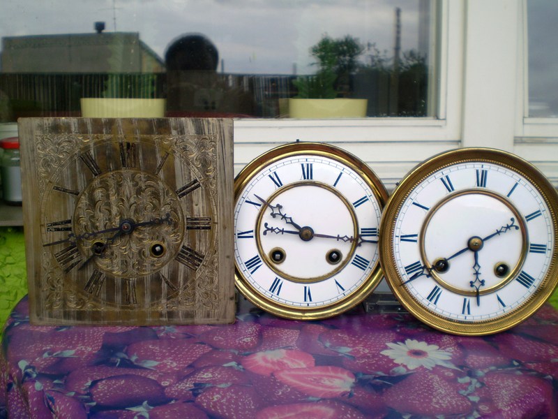

To taki chodziczek 1880 ode mnie:
By ulan65 at 2010-11-26
Edytowane przez tarant
A haczyk do czego - do awaryjnego podwieszenia linki jak sprężyna pęknie ?
Piotr
Mocowanie mechanizmu wyglada podobnie do tegoz samego w lince.
Moze pomylono sie w montarzu?
Nie zwrocielm uwagi wczesniej.<_<
Tarant to ma oko! Faktycznie wygląda na pomyłkę w czasie montażu. Ulan takie błędy są wielce wartościowe z kolekcjonerskiego punktu widzenia. To trochę jak błędy w druku na znaczkach pocztowych :D. Masz szczęście do nietypowych rozwiązań w Beckerach ;)
