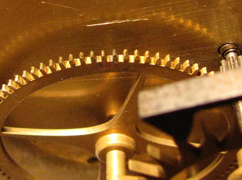

Witam,
Mam coś, co pewnie przytrafia się dość często.
Tak więc, w kukułce wcześniej już prezentowanej znalazłem wyłamany ząb, myślę że przyczyną była pęknięta sprężyna.
Może ktoś zechce się podzielić doświadczeniami i podpowie jak wmontować nowy ząb.
Jakieś tam mgliste pojęcie o tym mam ,ale wolę sam bez uprzedniej konsultacji nie zaczynać
Uploaded with ImageShack.us
Ząb się wstawia...robi sie trapezowate wycięcie w kole i wstawia w to miejsce wstępnie docięty ząb. Dorobienie 1-2 zębów nie jest problemem. Ale to już zdecydowanie zajęcie dla doświadczonych no i z odpowiednim warsztatem. Chyba nigdy nie dojdę do takiego poziomu.
O tak jak tutaj. Implant obwiedziony czerwoną kreseczką:
Edytowane przez tarant
Piotr
W tym nieszczęściu masz dużo szczęścia, akurat w tych zegarach zęby są grube i dość prymitywne.
W miejscu ułamanego zęba, w obręczy koła musisz wywiercić lub wyciąć trapezowy otwór o średnicy nieco większej niż grubość zęba.
Następnie dopasować na wcisk kawałek mosiądzu, lekko zanitować, uważając aby nie pokrzywić koła. Następnie wypiłować nowy ząb według wzoru, czyli pozostałych zębów.
Powinno się udać, takie prace wykonywali uczniowie na pierwszym roku praktyki.
Powodzenia.
Pozdrawiam Jan
Gdy koło zębate jest cienkie, aby być pewnym, że ząb nie wypadnie lepiej jest przylutować ząb srebrnym lutem reparacyjnym zamiast zaklepać. Podgrzanie do kilkuset stopni powoduje to że mosiądz robi się bardziej miękki, ale w przypadku kiedy nie mamy mozliwości wyfrezować nowego koła to idziemy na kompromis...

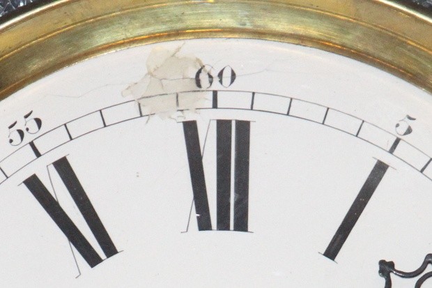

Patrząc się na powykruszaną emalię w tarczach Jacka, a które to zmusiły go do ich wymiany, chciałem się zapytać, czy znacie jakieś sposoby na uzupełnianie ubytków. Takich dużych, już nie do zaakceptowania, w tarczach nie rokujących znalezienia zamiennika *.
O spękaniach - "pajęczynkach" był już osobny temat , z którego konkluzje są zasadniczo lepiej nie ruszać.
Odnośnie porcelanek w kieszonkach, ktoś kiedyś pisał (nie mogę tego odnaleźć) o dobrych efektach z materiałami dentystycznymi do wypełnień (tymi utwardzalnymi UV, innych już praktycznie chyba nie ma). Nie wiem jak wyglądałyby koszty takiej zabawy (no i kwestia znajomego dentysty). Macie jakieś doświadczenia - takie lub z innymi materiałami ?
* O na przykład tutaj - ktos uzupełnił ubytek w tarczy farbą podklejając nią też fragmenty, źle dobrany kolor. Ale szans na znalezienie takiej tarczy są pratktycznie równe 0 (w tym wypadku akurat nie jest to konieczne, uszkodzenie jest moim zdaniem akceptowalne). Macie może pomysł, z jakiego okresu i rejonu może ten zegar pochodzić. Mechanizm solidny , z kutym hakowym wychwytem, wahadło wieszane na tylnej ściance, być moze pierwotnie na nitce. Mechanizm jest przytwierdzony do przedniego blaszanego panela, który wstawia się do rynienki w drewnianej poprzeczce a następnie blokuje od góry 2 zamknięciami . Pierwszy raz w życiu spotkałem się z takim rozwiązaniem...
Piotr
Witam, zastosowanie do uzupełniania dużych ubytków w tarczach emaliowanych czy porcelanowych materiałów dentystycznych tych do plomb, to raczej teoria niż praktyka. Ponieważ materiał ten utwardza się w czasie liczonym w sekundach, owszem ktoś powie damy mniej utwardzacza czas wydłużymy, ale i tak nadal będzie to czas bardzo krótki, na to żeby można było właściwie uformować powierzchnię dużego ubytku. Przy większym ubytku będzie widać, że nałożony materiał jest kostropaty i matowy, więc trzeba go wyszlifować i spolerować, przy okazji rozjaśnimy cyferki i podzielnik minutowy wokół ubytku. Jestem w stanie uwierzyć, że zastosowanie tego materiału da dobry efekt w zakrywaniu brudu w pajęczynkach, gdzie szczeliny pęknięć są liczone w dziesiątych częściach milimetra i czy będą matowe czy nie, to beż znaczenia, bo nie będzie tego widać. Kol. Tarant /jeżeli wolno mi tak napisać/, proponuję skontaktować się producentem porcelany lub wszelkich ozdobników porcelanowych tych wypalanych, lub jakimś technologiem z tej branży, bo cyferblaty porcelanowe i emaliowane w starych zegarach, były produkowane w technologii której oni używają do dziś, zwłaszcza małe pracownie. Ja kilka lat temu miałem podobny problem z zegarem kolegi, który odziedziczył go po przodku z poobijanym cyferblatem i udało mi się znaleźć pasjonata i jednocześnie producenta porcelanowej galanterii, który podjął się uzupełnienia ubytków /były dwa duże i kilka pajęczynek/ zrobił to znakomicie, nawet uzupełnił mi farbę na jednej cyfrze. A może forum od starej porcelany- ciekawe czy takie jest? Pozdrawiam.
