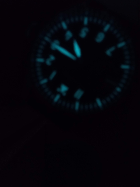

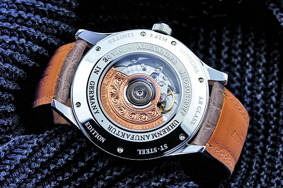

Steinhart Rok produkcji 12.2021 44 mm Pilot , Super luminova BGW9, Sandwitsch cyferblat super Luminova BGW9 pod spodem , czarny zewnątrz , Werk ozdabiany Unitas 6497-1 sekunda na 9 godzinie dosyć ciężki na ręku czuć ze cos sie ma , szkło z przodu Szafir z tylu Szafir.
Chwilowo chodzi co do sekundy zobaczymy jak długo 😉.
Minus jest taki ze nie mogę zatrzymać sekundnika ale to w tym werku normalne tak mi odpowiedziała firma Steinhart https://www.steinhartwatches.de/de/premium-line/nav-b-uhr-44-st1-premium-silber.html
Koszt 998 Euro wszystko razem z 22% podatku w Niemczech.
W nocy świeci bardzo jasno myślę ze zrobiłem dobry zakup.
W ciemności telefon nie jest w stanie zrobić ostrego zdjecia.

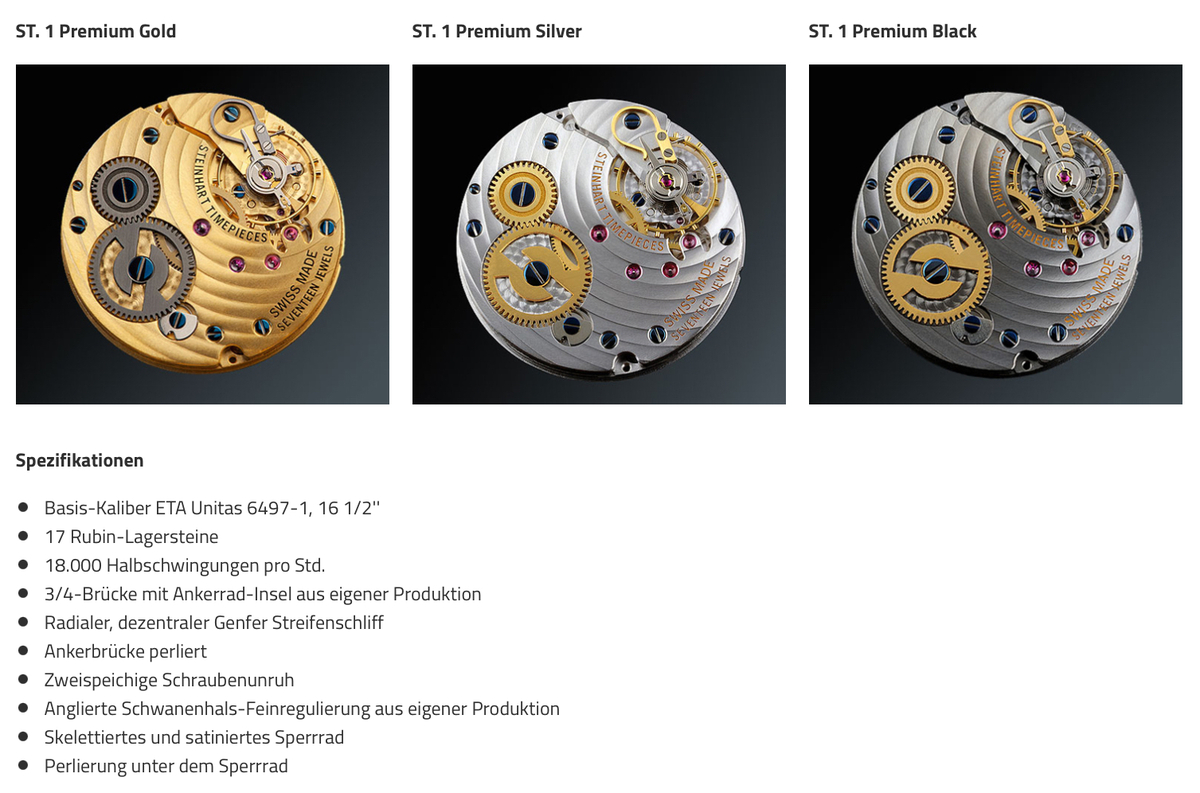

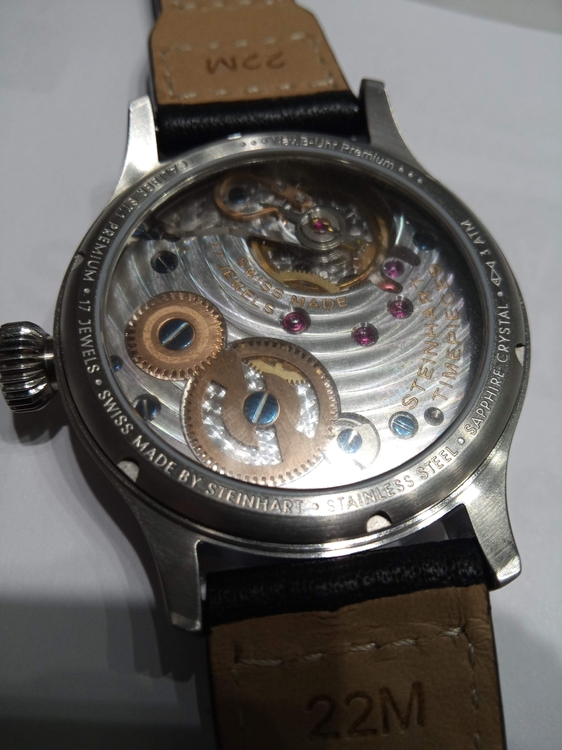

Dlatego Steinhart jest moja ulubiona marka a werk nazywa sie ST-1 Premium dlatego ze zostało przerobione więcej jak 50% Unitas i ozdobione.
To są te werki. kola zostały wzmocnione poprzez hartowanie śruby temperatura zrobione na niebiesko i zmieniona została amplituda.
https://www.steinhartwatches.de/de/st1-premium

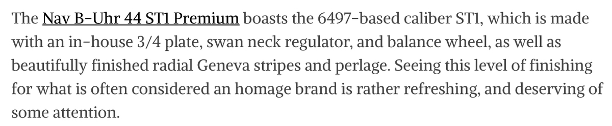

Do listy dodałbym:
+ możliwość różnych wariantów dekorowania - czego dowodem jest powyższy Stenek.  W Marysi też mam Schwanenhalsfeinregelung (tak to jedno słowo w niemieckim jest:))

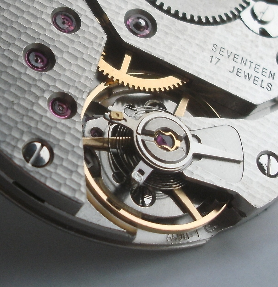

To może ja też coś od siebie 🙃

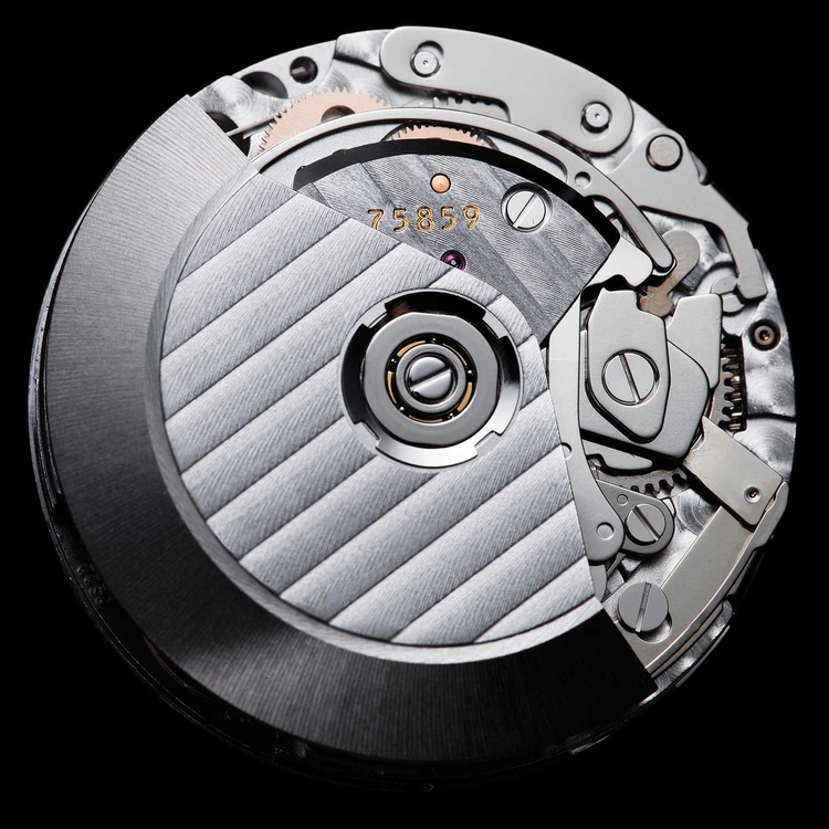

Cacko z L&S to mikrorotor, trochę tego jest, natomiast mechanizm automatyczny nie jest niczym nowym, również w Steinharcie, mogę zapewnić.

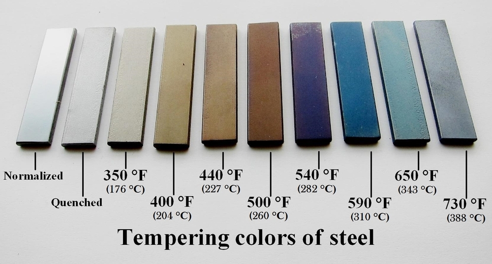

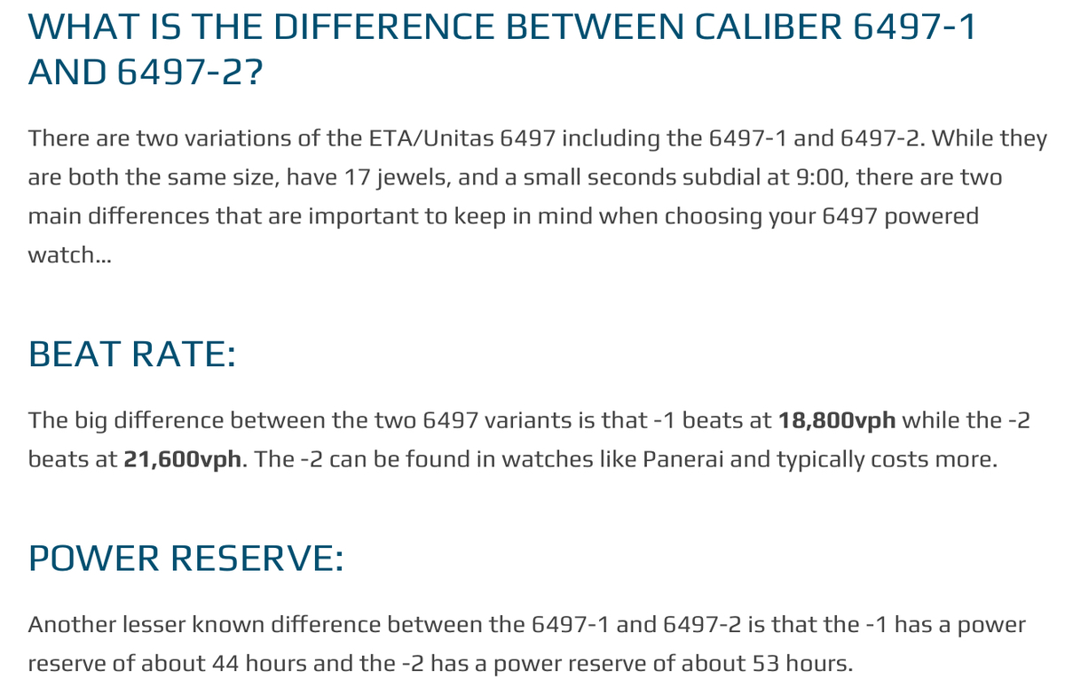

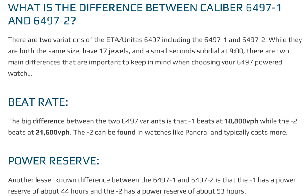

Nie wiem, co masz na myśli pisząc o zmianie amplitudy, częstotliwość jest bez zmian - 18.000 bph:

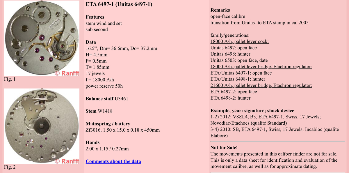

ETA Unitas 6497-1 / 6498-1 (różnią się położeniem małej sekundy) maja również 18.000 bph, 6497-2 / 6498-2 - 21.600 bph:
Nigdy się jakoś specjalnie nie wczytywałem w dane ST1 ale sądzę, że chodziło bardziej o kompletną produkcję in house niż jakieś realne zmiany, trochę jak Nomos, który zaczynał z ETA 7001 Peseux zmienioną przez mechanizm Alpha, oparty na Peseux.
Co do termicznie barwionych śrub poniżej fajna zdjęcie pokazujące przy jakiej temperaturze odpuszczania jaki kolor stali się osiąga:

Jakie zmiany lub ulepszenia wprowadzono w porównaniu do oryginalnej Unitas 6497-1 wszystkie te gdzie patenty już wygasły tzn:
Poprzez wprowadzone te zmiany dostała prawo aby nazwać ten Werk Unitas 6497-1  -   ST 1 na 10-cio lecie firmy  w roku 2011 gdzie zaczęły wychodzić pierwsze werki które różnią sie bardzo od dzisiejszych ale nadal sa pod nazwa "ST-1".
Werki (Podstawa Unitas 6497-1) przy porozumieniu z ETA w Szwajcarii są co kwartał ulepszane i tak :
1.) Tak jak napisałem Włos balansowy - a po przeto zmieniła sie amplituda wychylenia a co za tym idzie i co było w zamyśle oleje maja dłużej wytrzymać do rewizji następnej- (Taka dostałem informacje). Sam balans został odchudzony i są wywarzniki (śrubki zewnętrzne )do  dokładnego wywarzenia i ustawienia kola ( moim zdaniem to przewaga nad dzisiejszymi Werkami 7750 Valjoux w wywarzaniu kola , 7750 Valjoux tego nie posiada !!! ). Pozostała szybkość chodu Werku na poziomie 18.000 wahnięć na godzine co za tym idzie 2,5 Herca. Dodatkowo normalne regulowane przyspieszenie i opóźnienie.
2.) Ozdabianie całego werku ( wersja najwyższa "TOP" dokładność chodu jest chronometryczna !!!) ozdabianie które odbywa sie w Szwajcarii w Grenschen , na maszynach zakupionych przy udziale Steinhart.
3.) Większość zębatek jest inaczej hartowana w porównaniu do Unitas aby podnieść jeszcze bardziej wytrzymałość.
4.) Sprężyna do naciągu zegarka została zmniejszona z 46 do 45 godzin chodu ale za to z większą silą.
5.) Poprzez to cały werk został polepszony i wzmocniony ale nie na tyle by nosić nazwę "Made in Germany" ten werk po prostu dalej pozostaje Szwajcarskim werkiem gdzie Firma Steinhart dostała prawo aby go nazwać "ST-1"

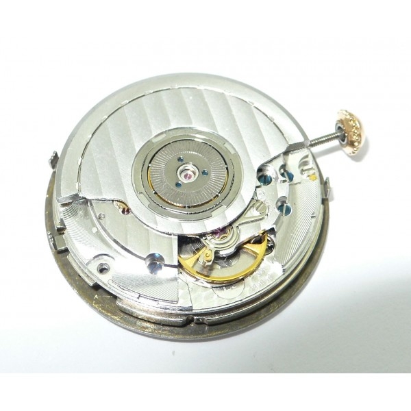

Na zdjeciu jest  ETA 2982-A2 albo jej odpowiednik Sellita SW300 - to po pierwsze.
Valjoux 7750:
ETA 2892-A2:

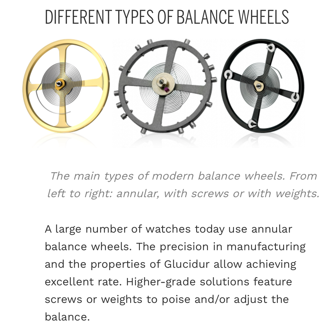

Po 2 nieprawdą jest to, co piszesz. Teoretycznie gdyby ktoś chciał mógłby tak samo zmodyfikować inne mechanizmy jak Steinhart zrobił to w przypadku balansu Unitasa tworząc ST1, nie ma tu żadnej mitycznej magii w przypadku Unitasa.

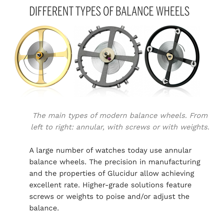

Po 3 wyważanie koła balansu śrubkami przyjęło się uznawać za rozwiązanie z wyższej półki, co nie oznacza, że koła bez ciężarków są niewyważone a przez to gorsze:
https://monochrome-watches.com/technical-perspective-guide-regulating-organ/

Valjoux 7750:

3.) Kola balansowe wyprodukowane dla werku ETA 7750 Valjoux są bez możliwości wywarzenia - po prostu są w jednej całości wykonane z nowoczesnych materiałów..

Dlaczego akurat napisałem o zegarku "STEINHART" i o ich przeinaczeniach w werku Unitas ???
A no dlatego ze uważam ze obecnie w cenie około 1000 € z tymi werkami nie uraczysz na rynku zegarków o super wydaniach w wykonaniu ETA a do tego jeszcze upiększonych ( w wypadku Steinhart) za ta cene .

Co do zdjecia które wstawiłeś kola balansowe- to nie jest tak super dokładnie jak jest przedstawione na Twoich zdjęciach - to jest powierzchowne to są kola balansowe podstawowej wersji !!!.
Znowuż wrócę do "STEINHART" i ich werku gdzie maja kola balansowe z bimetalu ( po rozmowie z nimi ) i nie są w całości cos na ten wzór (który przedstawię) z tym ze tylko z jednym przecięciem , ale cena ich wyrobów aby wejść na rynek dzisiejszy jest moim zdaniem niska powalająca jeszcze w roku 2021 pytanie jak długo bo mierzą bardzo wysoko ze swoimi wyrobami.
Oto koło balansowe wysokiej / najwyższej klasy cos na wzór "STEINHART" z tym ze są 2 przecięcia a w "STEINHART" tylko jedno przecięcie.
