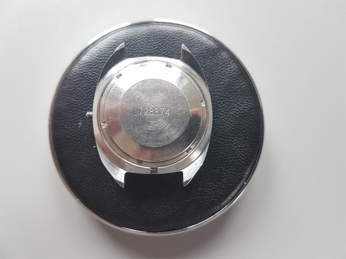

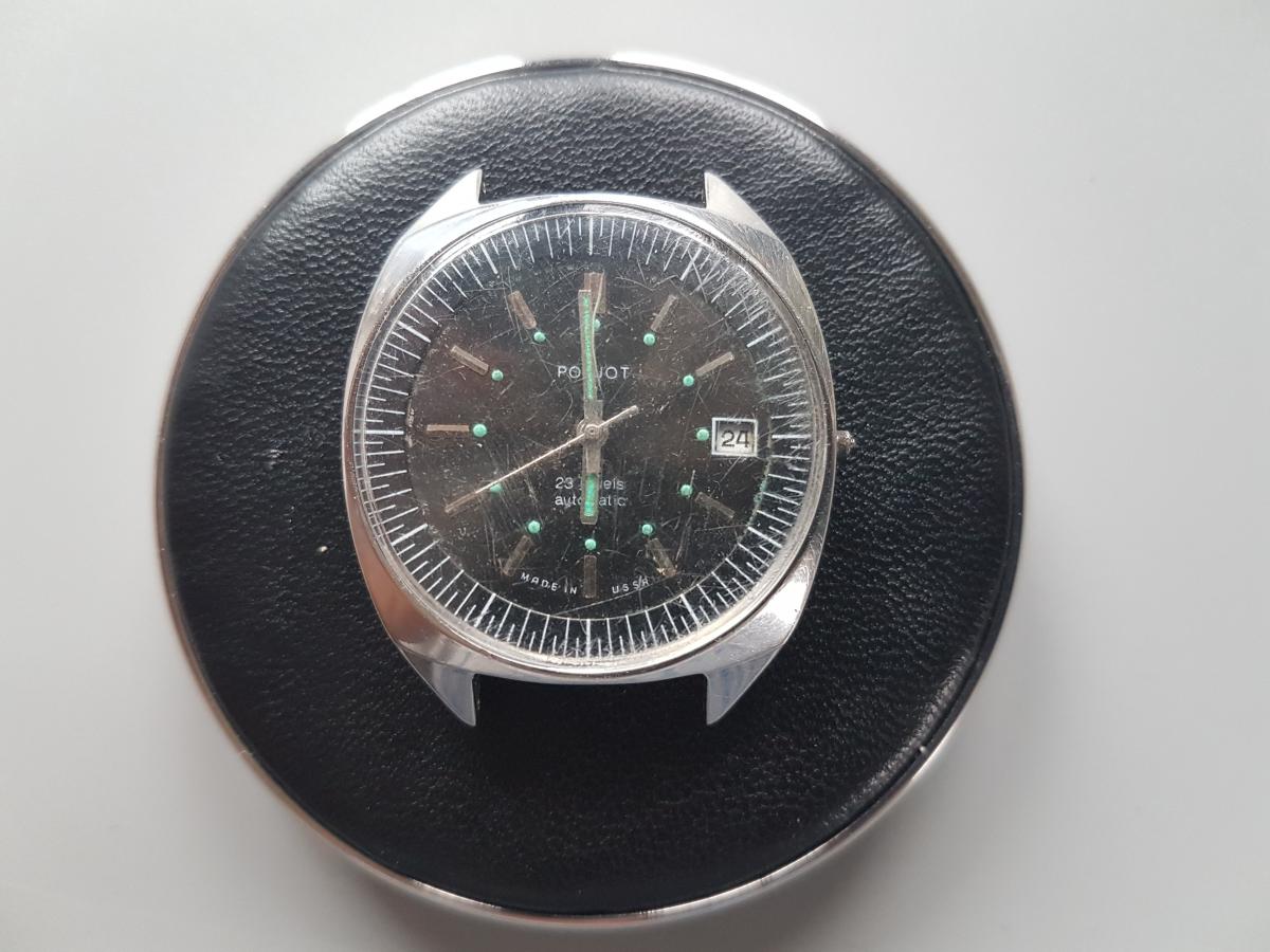

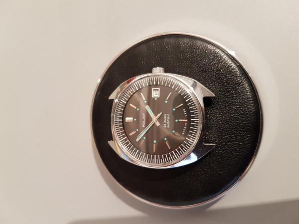

Witam, skończyłem dzisiaj reanimację Poljota 2616.2H w obudowie 55g. Zegarek dostałem od kolegi, spisany przez niego na straty i faktycznie stan dosyć kiepski. Mechanizm nie chodził, brak koronki, po jej wstawieniu okazało się, że wskazówek nie da się przestawić, na szkiełku (płaskim :) ) głębokie rysy. Poniżej zdjęcia przed:

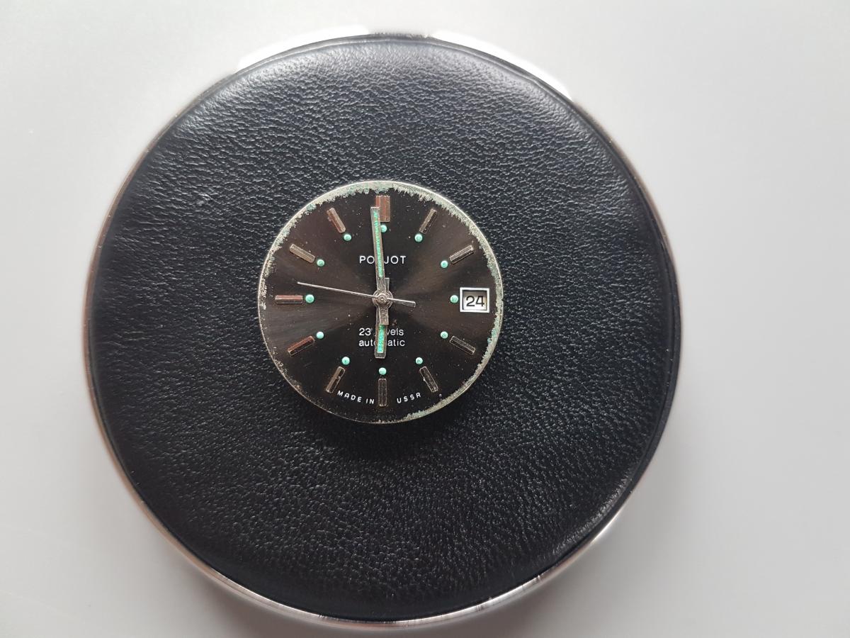

Po wyjęciu mechanizmu okazało się, że tarcza jest mocno wytarta na brzegach. Jednak wytarcie jest bardzo mało widoczne po złożeniu z ringiem, także chciałem lekko podmalować.

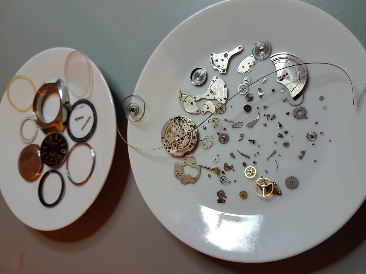

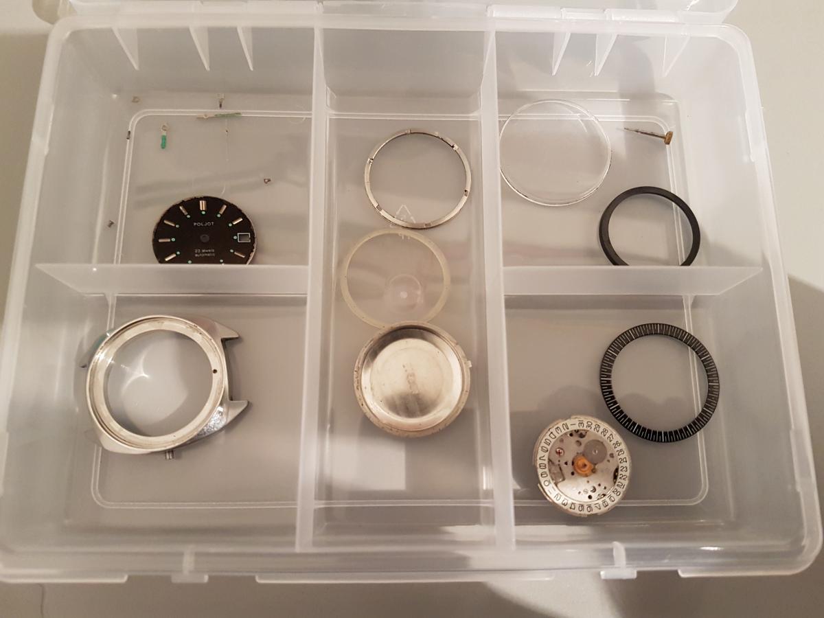

Całość na części i do czyszczenia.

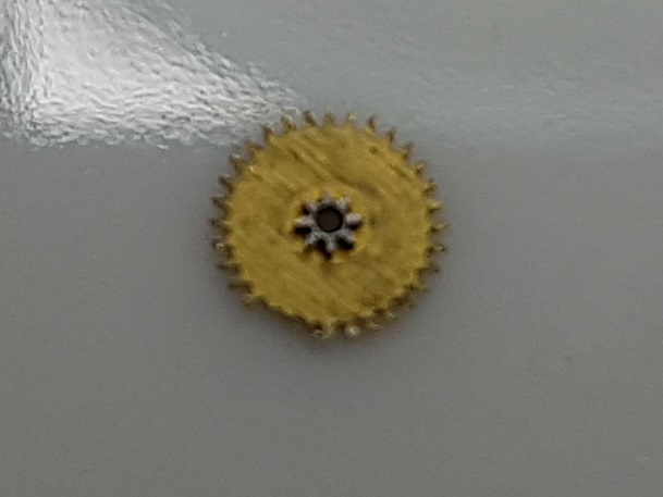

Przyczyną problemu z nastawem wskazówek był zatarty ćwiertnik, z tego powodu poprzedni użytkownik uszkodził koło zmianowe i najpewniej chcąc przekręcić wskazówki podczas mocowania się z koronką ją wykręcił i zgubił.

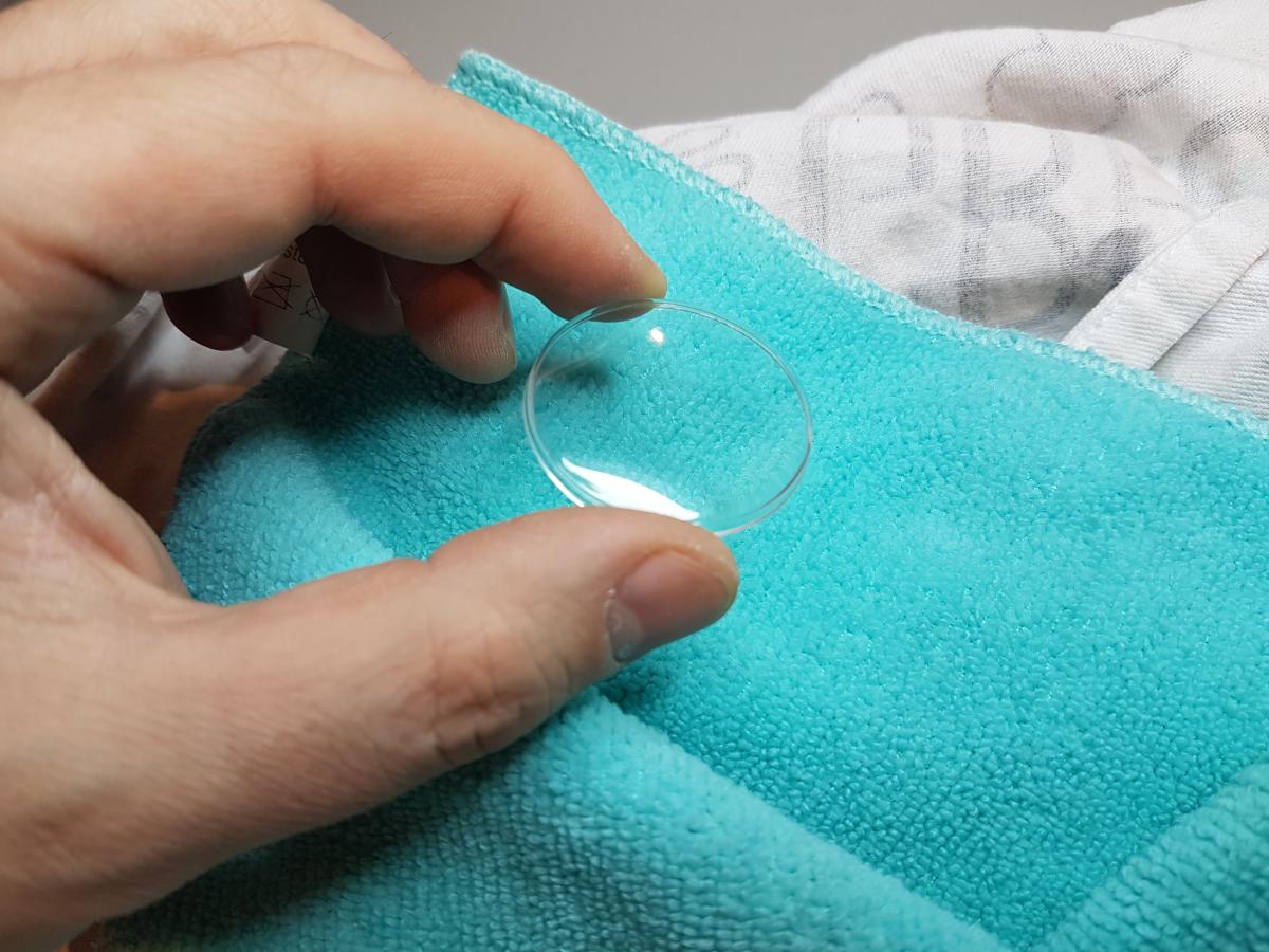

Szkiełko udało się wypolerować, idzie mi to coraz lepiej choć nadal z bliska i pod kątem są mikro ryski, normalnie wygląda jak nówka.

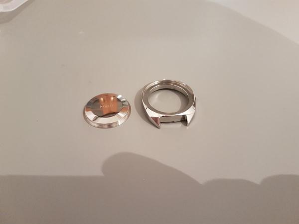

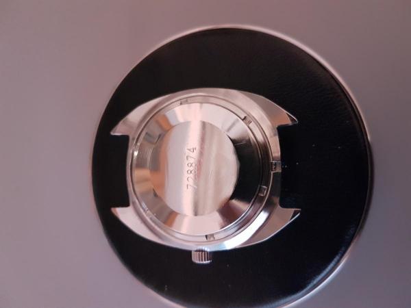

Koperta do polerki ręcznej, stal to stal.

Po złożeniu całość wyszła pięknie, zobaczcie.

Klasa. Gratuluję pięknego efektu.
Extra efekt, świetna robota

Fajnie się czyta. I ogląda kawałek sztuki zegarmistrzowskiej :)
 Piękna reanimacja:) Gratuluję :)
ps. jak polerowaleś kopertę?
Dzięki!
Do polerki zakupiłem trochę sprzętu i środków, ale na razie musze przyznać, że najlepsze efekty uzyskałem dzięki ręcznej polerce (+ trochę Dermelem) z pastą "Mothers". Oczywiście nadaje się tylko do polerki, nie usuwa rys. Przy rysach trzeba zaczć od papierów ściernych i się komplikuje.

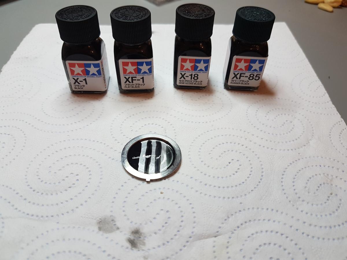

Mam pytanie. Oryginalną tarczę która była wytarta dookoła chciałem poprawić farbkami modelarskimi Tamiya jak na zdjęciu. Ale guzik z tego wyszło, farba już po wysuszeniu się zdzierała z tarczy po przetarciu lekko palcem. Wiecie może czego by można było użyć żeby tą tarczę uratować?
Gość Rafał75
Jeśli i tak zamierzasz ją malować spróbuj lekko zmatowić krawędzie wodnym papierem ściernym, potem nałóż jakiś matowy podkład i kolor właściwy. Na koniec całość pociągnij werniksem.
