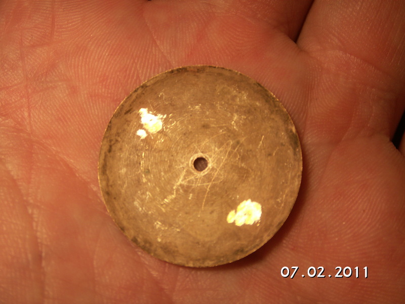

Witam.
Od jakiegoś czasu poszukiwałem tarczy do zegarka marki Delbana. Po miesiącach polowania trafiła się w bardzo dobrym stanie więc ją kupiłem pomimo jej mankamentu, a mianowicie nie posiada nóżek do mocowania. Czy ktoś zna sposób na dorobienie takich nóżek domowym sposobem? Czy ewentualne dolutowanie nóżek nie zniszczy tarczy? Może ktoś zna fachowca od takiej roboty, mieszkam we Wrocławiu. Mam starą tarczę która może być dawcą. :(
Od jakiegoś czasu poszukiwałem tarczy do zegarka marki Delbana. Po miesiącach polowania trafiła się w bardzo dobrym stanie więc ją kupiłem pomimo jej mankamentu, a mianowicie nie posiada nóżek do mocowania. Czy ktoś zna sposób na dorobienie takich nóżek domowym sposobem? Czy ewentualne dolutowanie nóżek nie zniszczy tarczy? Może ktoś zna fachowca od takiej roboty, mieszkam we Wrocławiu. Mam starą tarczę która może być dawcą. cool.gif

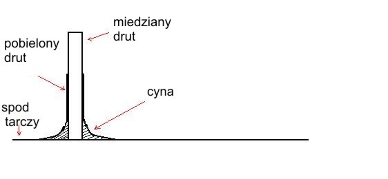

Dokladnie, dlatego tez lutowalem druciki w ten sposob:
i nawet to trzyma.Plyty maja zfazowane zaglebiania w otworach gdzie przychodza nozki tarczy, wiec lut o takim ksztalcie mozna smialo stosowac.
a w przypadku używania palnika gazowego to obecność płyty mechanizmu jest jak najbardziej niewskazana
Zgadza sie, dlatego wole lutowac cyna i grzac rant tarczy czystym grotem.

Jezeli mozesz to pokaz ta tarcze, bo jezeli okaze sie warszawska serwisowa, to niewarto sie zabierac za jakiekolwiek montowanie tego.
Przylepiec to zawsze jest jakies tam rozwiaznie,ale osobiscie nie polecam stosowania tego typu wynalazkow poniewaz jak docisniesz tarcze to potem problemem moze sie okazac jej zdjecie w razie jakiejs awarii mechanizmu,ba jak w zlych miejscach go przyklejisz to po docisnieciu klej z tego moze dostac sie do lozysk i zakleic czopy(nie pisze tu juz o sklejeniu jakiegokolwiek kola przekladni nastawu i wskazan oraz o polmostku wodziku czy tirecie).Przylepiec mozna zastosowac do pasowki z ladnie zachowana serwisowa tarcza przykrecana wczesniej na srubki z wyjechanymi lebkami przez machera, a nie do Delbany.Spotkalem sie z taka pasowka co miala ladna tarcze lecz macher mial problem z prawidlowym nawierceniem otworow przez co w plycie byla dziura na dziurze.Poniewaz grzanie tego i lutowanie jak i klejenie nie wchodzilo w rachube to bylem zmuszony uzyc dwustronnego przylepca do tarcz.

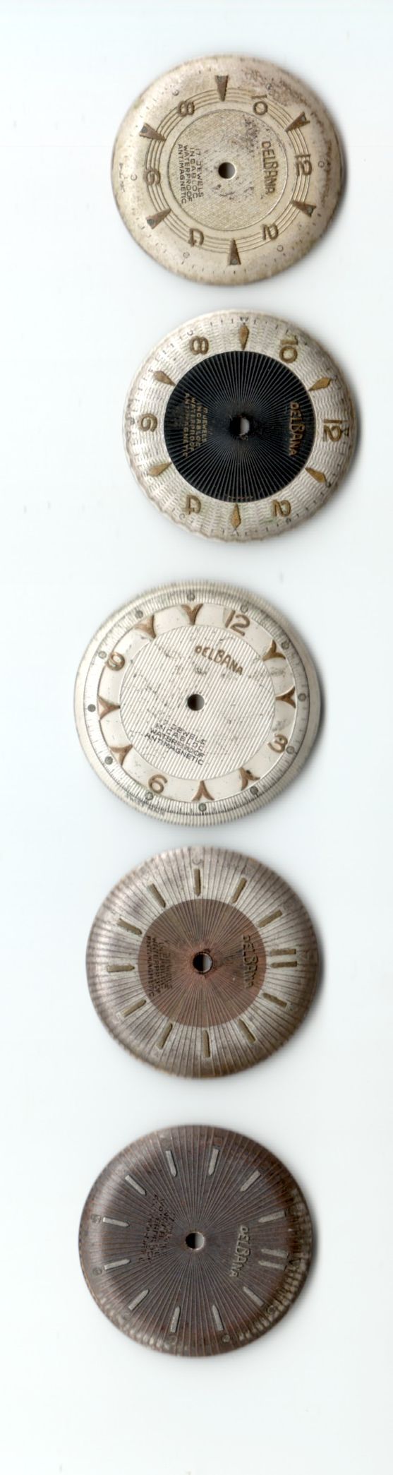

Może kolega nie zauważył, ale szukałem tarczy z napisem automatic do mechanizmu Felsy 650 (takie jak proponowane przez kolegę posiadam w swoich zbiorach). Dziękuję za propozycje wyboru tarczy i przepraszam, że przyczyniłem się do podejścia bardzo emocjonalnego do sprawy. W jednej sprawie muszę się jednak zgodzić - nie będę profanował mojego Bidynatorka taśmą dwustronną. Nóżki dokleję klejem na bazie żywicy epoksydowej. Ślady na tarczy wskazują na to, że nóżki powinny być przyklejone w pierwotnym ich usytuowaniu.
Jeszcze raz dziękuję za wszystkie uwagi i sugestie.
puma
Nie zauważyłem, bo kolega nie był łaskawy o tym wspomnieć, a zdjęcia tarcz bez nóżek nie sa dla mnie ciekawym obiektem do oglądania. No i chodzi pewnie o Felsę 690, muszę przebrać następne pudło, może się znajdzie.
