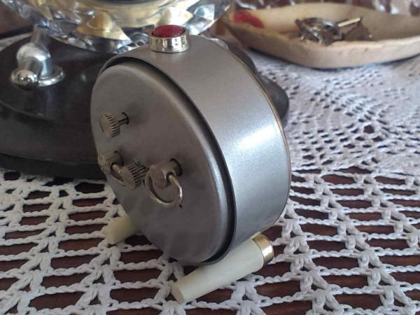

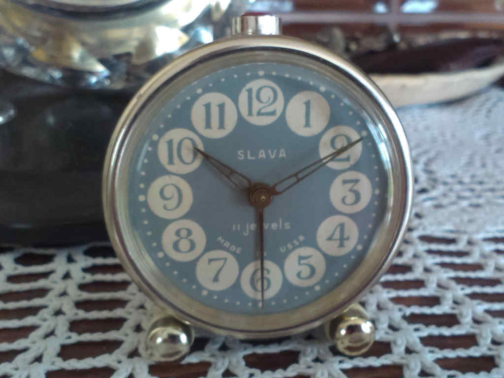

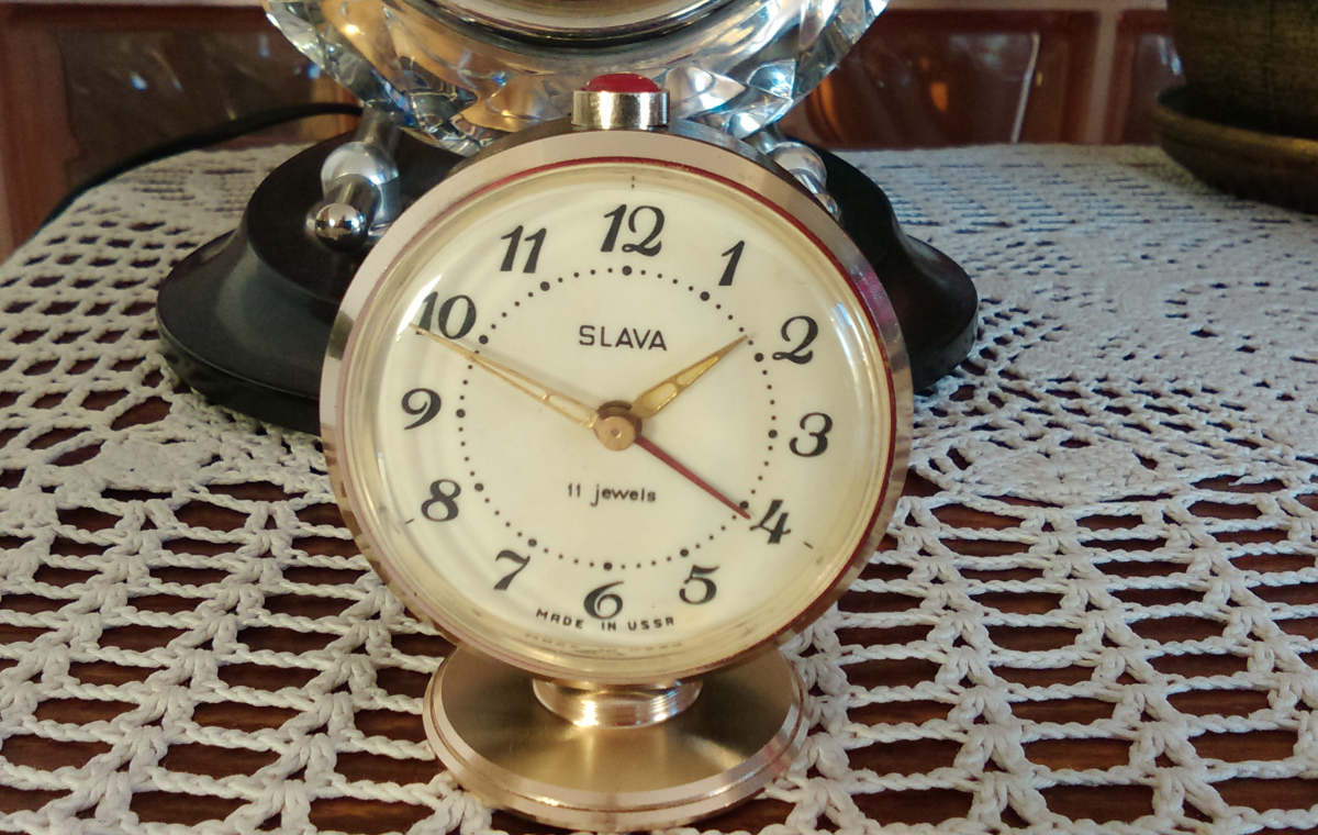

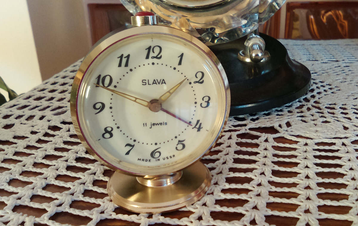

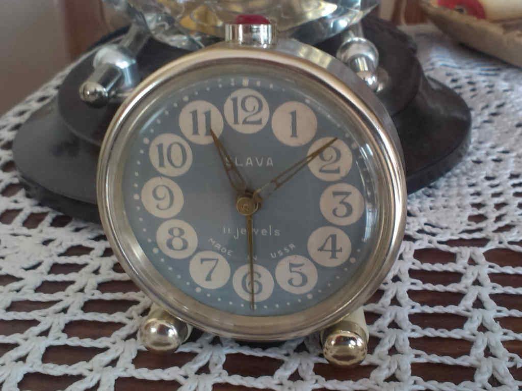

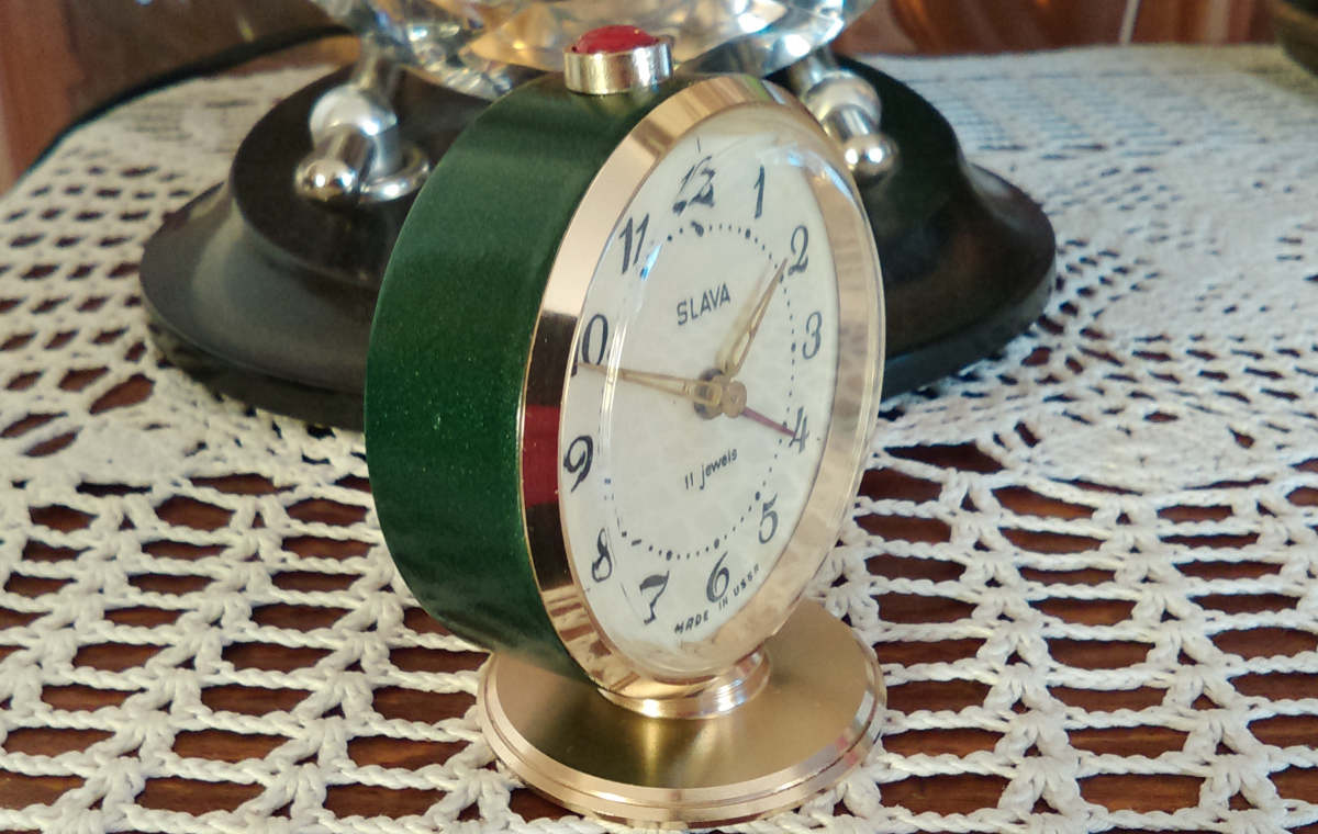

Pojawiła się następna Slava. Oceniam po nóżkach, że to może być końcówka lat siedemdziesiątych lub  początek osiemdziesiątych. Była bardzo zniszczona, więc dostała nowy lakier :D, oczywiście czyszczenie i smarowanie mechanizmu również.

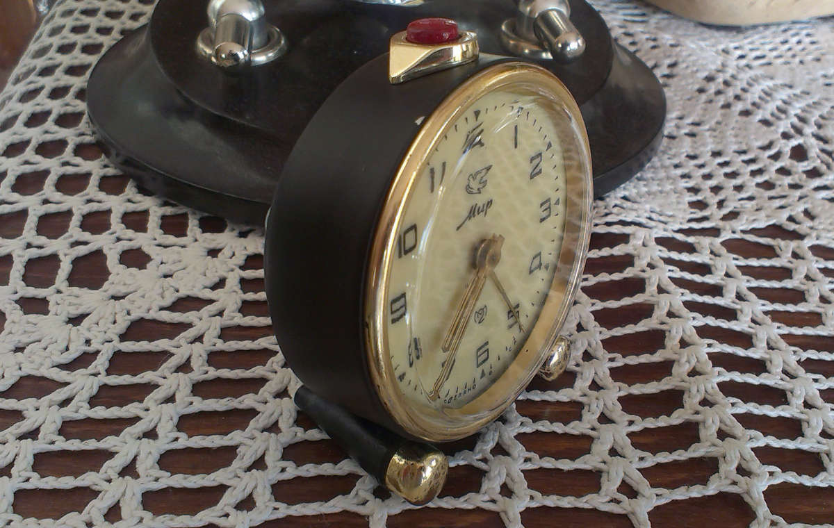

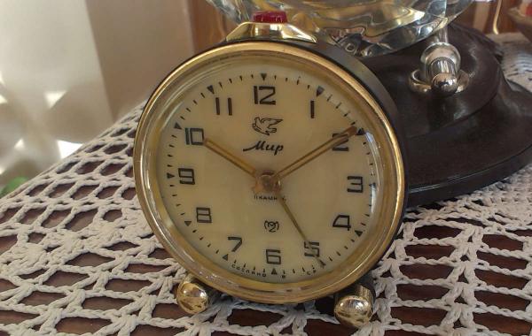

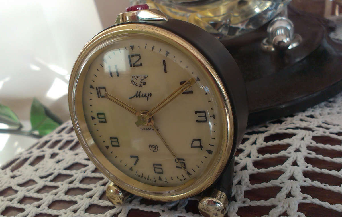

No to kolejny Mir z lat sześćdziesiątych. Wygląda na kompletny.
I jeszcze mechanizm.
To już lata dużo późniejsze. Plastykowy bęben w przekładni budzika to druga połowa lat osiemdziesiątych.
