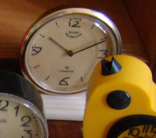

Świetne okazje są na rosyjskich aukcjach. Ciekawe, czy można by tam kupować najciekawsze? Czy ktoś z kolegów wie coś na ten temat? Wybrałem kilka najbardziej  (mnie) interesujących. Ciekawe, czy ten "Sygnał" był szary w oryginale. Dotychczas widziałem tylko czarne.

Co do pokazanych budzików na zdjęciu  to moim zdaniem najciekawszy jest chyba Sława druga z lewej obok Sygnał-a.
Jeśli chodzi o budzik Sygnał to większość z tych które widziałem miały metalową obudowę pokrytą krystalitem czyli były popielate. Widziałem jednak też w internecie zdjęcia gdzie obudowa była pomalowana na czarno - czy tak było w oryginale nie wiem ale sam jeden tak pomalowałem. W internecie też czytałem kiedyś, że były  obudowy plastikowe w różnych kolorach.

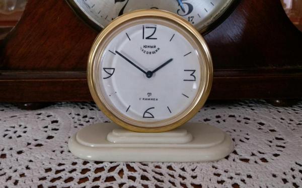

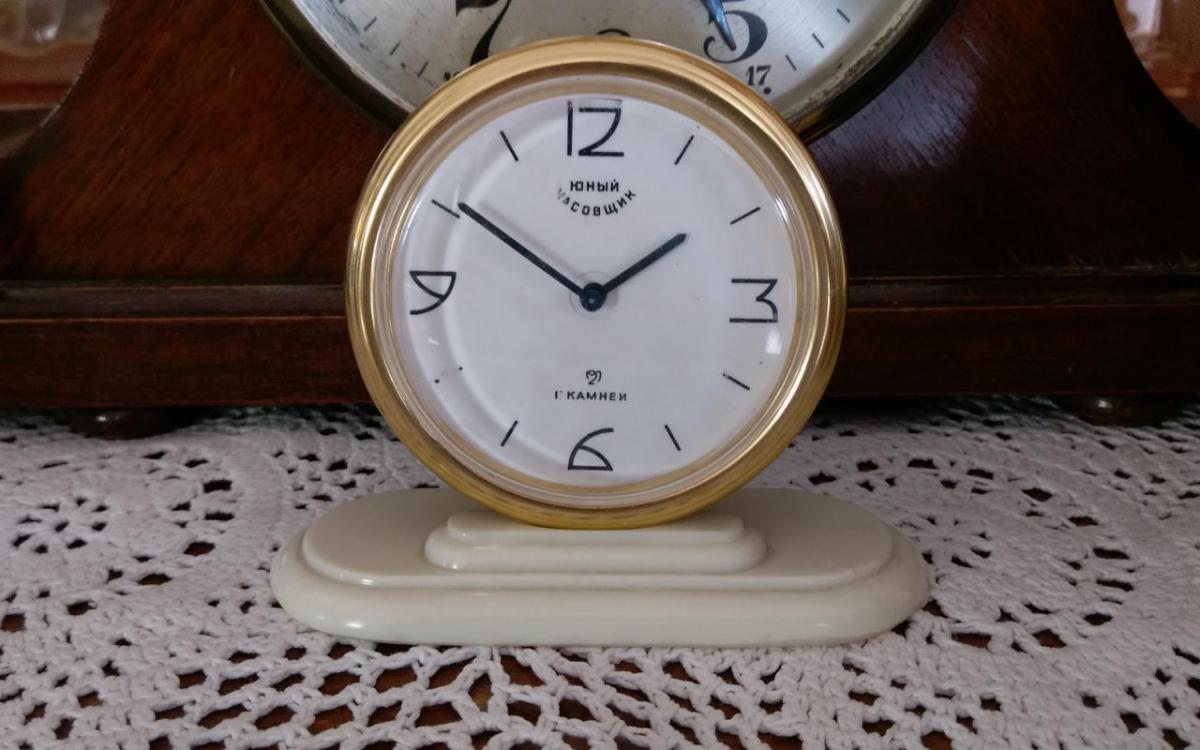

Choć to co prawda nie budzik, tylko chodzik, ale nierozerwalnie związany ze Slavą. Dzięki uprzejmości jednego z naszych klubowych kolegów trafiły do mnie w przyzwoitym stanie elementy tego zegarka i przy małym oszustwie udało się go skompletować.

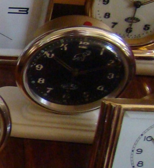

Kolega podpuścił mnie i skompletowałem takiego samego jak ten: http://zegarkiclub.pl/forum/topic/61974-odnowione-budziki-slava/page-43?do=findComment&comment=2064645 . Nie ukrywam, że ten model podoba mi się. Ponadto udało mi sie odtworzyć (na tej samej zasadzie co poprzedni post - czyli z różnych kawałków) słonika "w prawo" z kratką. Samodzielnie datowałem go na 1958 rok (mostek układu dzwonienia, mostek chodu ze sprężynką oraz płyta z mniejszym otworkiem na oś koła wychwytowego i podwójny dekiel). Mam nadzieję, że datowałem nie za wcześnie.

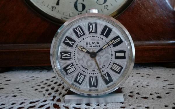

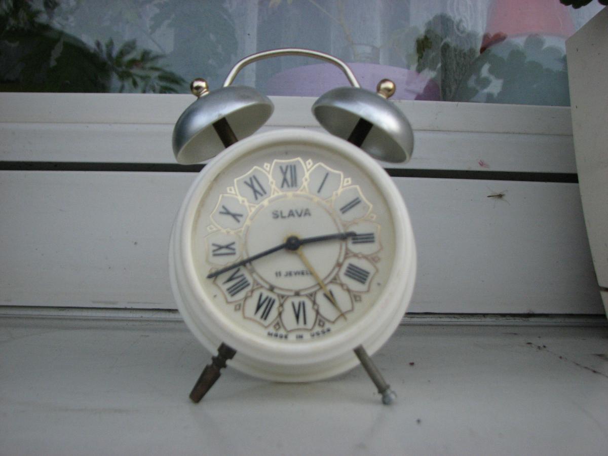

Dzisiaj trafiłem na stadko osieroconych budzików. Przygarnąłem je. Wprawdzie tylko jeden stary MIR, ale dwie SŁAWY ( te z przodu) mają prawdziwe szkło i mogą być dość wczesne. Jeden absolutny mieszaniec (składak - ten z dużymi rzymskimi cyframi). Innymi słowy dużo uciechy. Nie wiem jak powinien wyglądać taki budzik jak ten z rzymskimi cyframi?

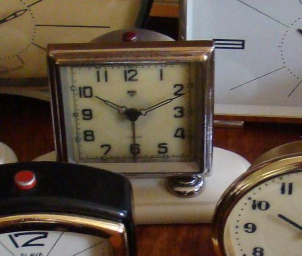

Moim zdaniem ta Drużba powinna mieć wskazówki ażurowe w kolorze złotym z wypełnieniem lakierem "bezbarwnym". Wskazówki jak na twoim zdjęciu to już Slava lub Junyj Czasowszczik.
Fajny zestaw, jest kilka ciekawych, jak znajdę folder ze zdjęciem tej rzymskiej, to wkleję.
Jeśli chodzi o Drużbę to mam taka z podobną tarczą i wskazówki rzeczywiście są takie jak opisał Tomasz.

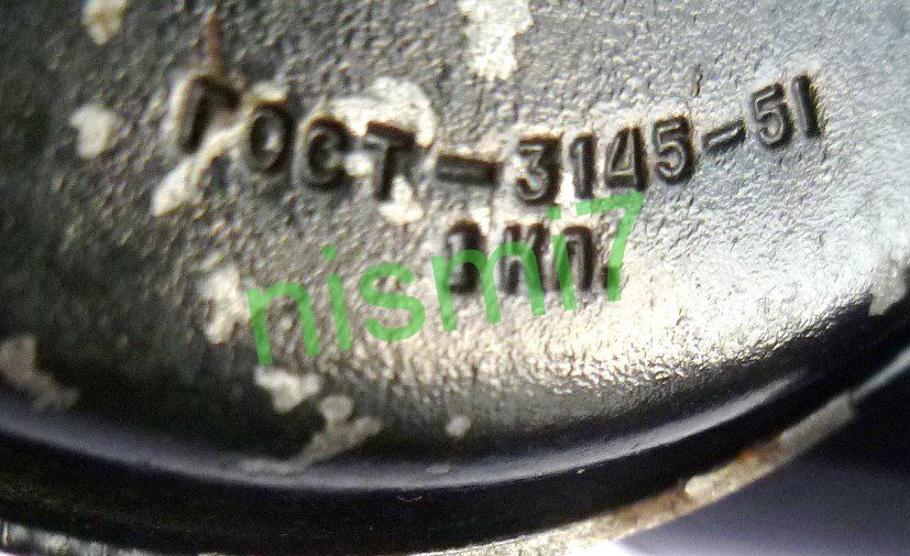

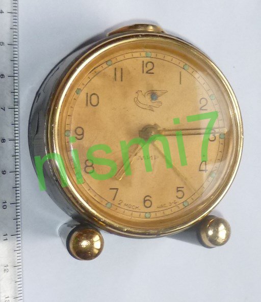

Dzięki za komentarze, to dla mnie cenna wiedza. Zajrzałem niektórym nowym pod dekiel i pojawiła sie tam SŁAWA (na zdjęciu druga z prawej) z 1956 roku (3-56). Wydaje się mało prawdopodobne żeby ktoś podmienił tarczę w Mirze a wszystkie pozostałe elementy są odpowiednie do daty. Wskazówki w Drużbie  podmienię. Przy okazji - na rosyjskiej aukcji znalazłem takiego Mira. Czy ostatnia liczba w numerze normy na deklu to rocznik? Bo w moich nawet z 56 roku ta liczba jest 57.
Zwracał uwagę na to Tomek w swoich postach, że bardzo wiele budzików to składaki i niekoniecznie robione teraz. Po prostu w ramach napraw wymieniano części, a nikt nie zwracał uwagi na oryginalność, chodziło tylko o zachowanie funkcjonalności tych budzików.
Ostatnie dwie cyfry na tłoczeniu dekielka to rzeczywiście rok normy, która obowiązywała w produkcji miedzy innymi tych budzików.
Na moich najstarszych jest odwołanie do normy z 51 r., następna zmiana normy to 57 r. , a później zaprzestano tłoczyć na dekielku numer  normy.
Pokazany przez Ciebie Mir moim skromnym zdaniem może być składakiem ( ale nie musi) ponieważ ten typ tarczy występował raczej z obudową ze szkłem i metalowymi nóżkami, natomiast ten ma późniejsza formę obudowy z pleksi i plastikowymi nóżkami. Dekielek natomiast jest poprawnie datowany (norma z 51) czyli do  57 roku. Reasumując tarcza, dekielek i mechanizm z 56 roku pasują do siebie. Jeśli takie szkiełko i nóżki były w okresie przejściowym to może być oryginał, jeśli nie to ktoś zamienił nóżki i obudowę ze szkiełkiem. (mógł np. spaść i zbiło się szkło - łatwiej było wymienić obudowę z pleksi niż szukać oryginalnego szkła, ale to tylko moje przypuszczenia).

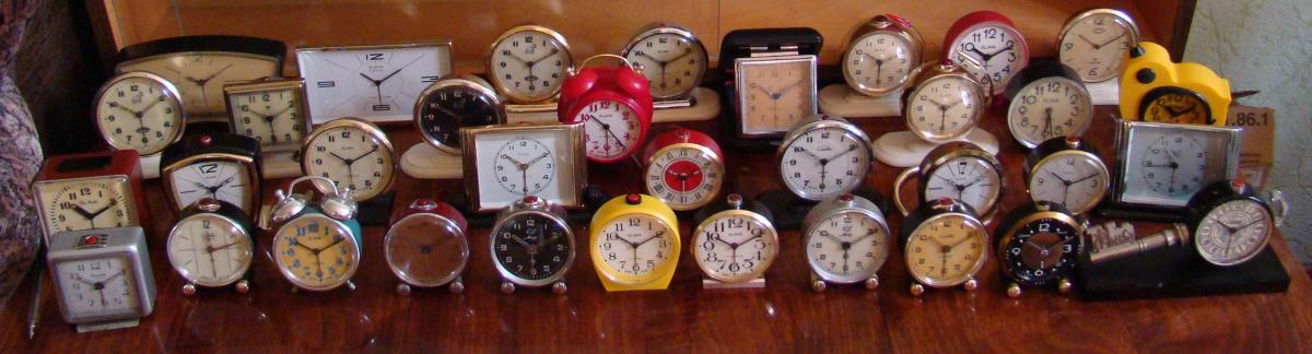

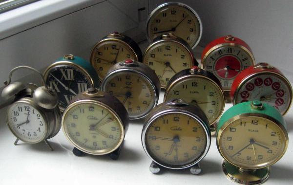

Tak, czy owak czeka nas (a na pewno mnie) jeszcze wiele rozterek przy rekonstrukcji starych budzików. Niejako przy okazji uświadomiłem sobie, że od Twojego pytania o moją kolekcję dużo się zmieniło. Nawet nie zauważyłem kiedy. Dzisiaj odbył się u mnie na stole Doroczny Rajd Budzików. Wyścig odbywał się na trasie od 16:00 do 19:00  :) . Załączam zdjęcie peletonu:
Niezłe stadko, gratuluję. Zaciekawiła mnie tarcza tej Slavy, to już schyłek produkcji, gdy stosowano plastikową prochówkę.
Podoba mi się. Gratuluję. Pomyślałem też, czy warto by na podstawie zbiorów Kolegów sporządzić katalog dla nowych (i jak sądzę-starych) kolekcjonerów. Dwa zdjęcia (przód i tył z góry) i krótki opis (data, wersja mechanizmu).  Czytałem , nawet kilka razy Twój artykuł o Sławach i myślę, że to byłaby profesjonalna ilustracja do niego oraz pomoc w rekonstrukcji najstarszych egzemplarzy. Koledzy, co o tym sądzicie? Ciekaw jestem, czy Moderatorzy udostępnili by miejsce na taki katalog?
