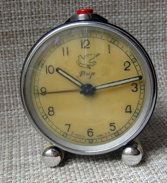

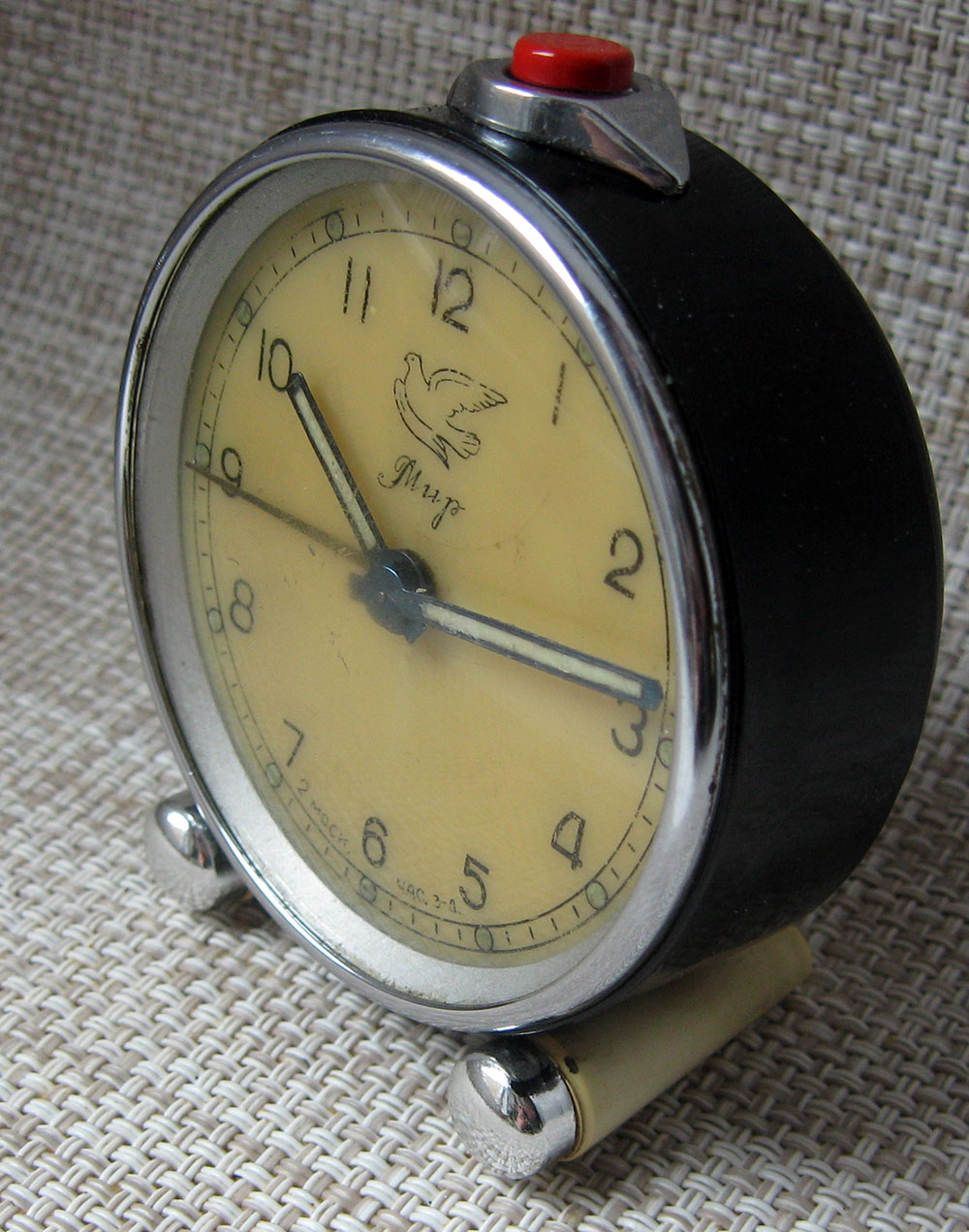

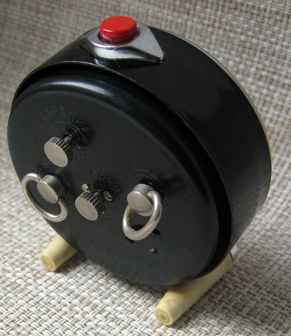

Kliknąłem na ten adres posta i nie wiem który to zegarek odbudowałeś. Tarcze są inne, przycisk wyłącznika budzenia inny, nóżek nie ma tam wcale. Czyżbyś pokazał  budzik odbudowany na podstawie tej czarnej  tylnej pokrywy ?
O rany! Faktycznie popieprzyłem. Ponadto ten jest 2-56 a tamten 2-57. Też jest w odbudowie. Przepraszam za zmyłkę :) po prostu składam kilka takich staruszków. Mam też problem z podwójnymi deklami - te z podwójnym mostkiem chodu maja na gniazdach śrub mocujących dekiel większy luz - na podłożenie wewnętrznego. Tych wewnętrznych mam niedostatek - na razie podkładam blaszki. Nóżki musiałem mu dać ze Sławy - powinny chyba być metalowe, ale takich nie mam luzem.

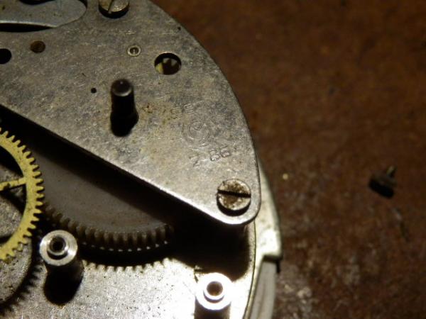

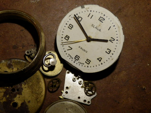

Wczoraj przyniosłem z giełdy zrujnowany budzik SLAVA 11 RUBIS . Dla tych którzy szukają informacji o rocznikach - na mechanizmie jest stempel 2-86
Czyli potwierdza się to co mówiłeś wcześniej, że po przerwie powrócono do znakowania datą na mostku. Przejrzałem wszystkie swoje, nie ma żadnego z oznaczeniem RUBIS. Czyli kolejny króliczek do dogonienia.

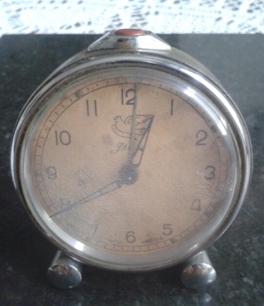

Nabylem drogà kupna dziś takiego Mira z 2 kwartału 56'. Ze wskazówkami Sławy ;D ma ktoś na zbyciu Mirowskie wskazówki do takieg obudzika :) ?
Czy dobrze widzę, że on ma plastikowe "szkiełko"? Większość z tych które posiadam, a właściwie wszystkie  z taką tarczą mają szkła nie plastik.
Tak to plastik. Wiecie od kiedy był produkowany ten model ? Bo chyba nigdy nie widzialem starszego niz ten 2/56
Prace nad budzikiem rozpoczęto w 1953 r. a pierwsze budziki powstały w 1954 roku. Moje najstarsze mechanizmy w tym modelu to właśnie 2-56, ale nie jestem pewien czy Tomasz nie pokazywał starszych.
