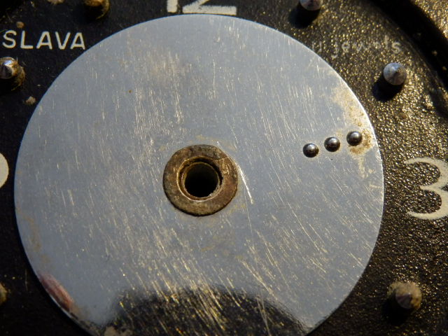

Dzięki  za odpowiedź. Co prawda nie rozwiązała mojego problemu ale go sprecyzowała dokładniej. Mój problem to rozłączenie koła zębatego ustawienia budzenia ze "wskazówką"' w budziku slava dla niewidomych. Może ktoś zna lekarstwo na ten problem.Z góry dziękuję za odpowiedzi, Przypuszczam że połączenie koła ze wskazówką  jest na gwint /lewy, prawy?/ lub wcisk.
Po prostu wypchnij tą oś/rurkę koła zębatego  z zewnątrz do środka przy użyciu jakiegoś śrubokręta o średnicy mniejszej niż otwór we "wskazówce". Jeszcze jedna sprawa którą prawdopodobnie przeoczyłem wcześniej :to prawdopodobnie  koło trzeba wypychać wraz z całą podstawą tarczy- oczywiście po wcześniejszym wyjęciu mechanizmu tak jak tłumaczyłem wcześniej. . Należy więc odkręcić od obudowy nóżki i śrubę mocowania osłony przycisku wyłącznika budzenia.
Na pewno nie ma tam żadnego gwintu w miejscu łączenia "wskazówki" i koła zębatego. Jeżeli te moje podpowiedzi okażą się niewystarczające lub błędne to na na razie skończyły mi się pomysły.

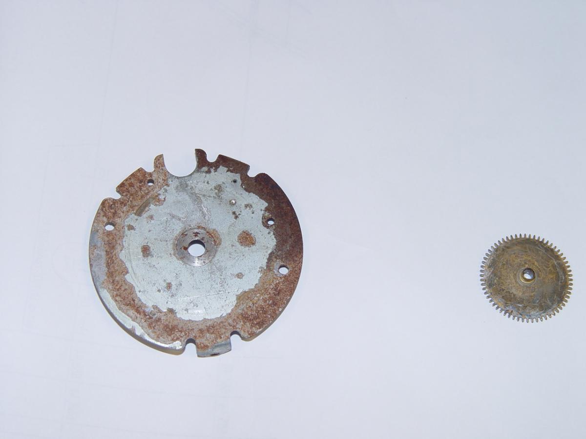

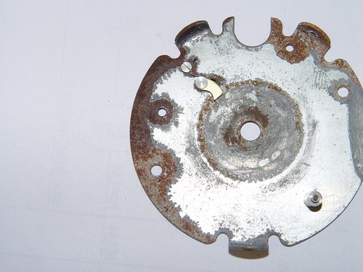

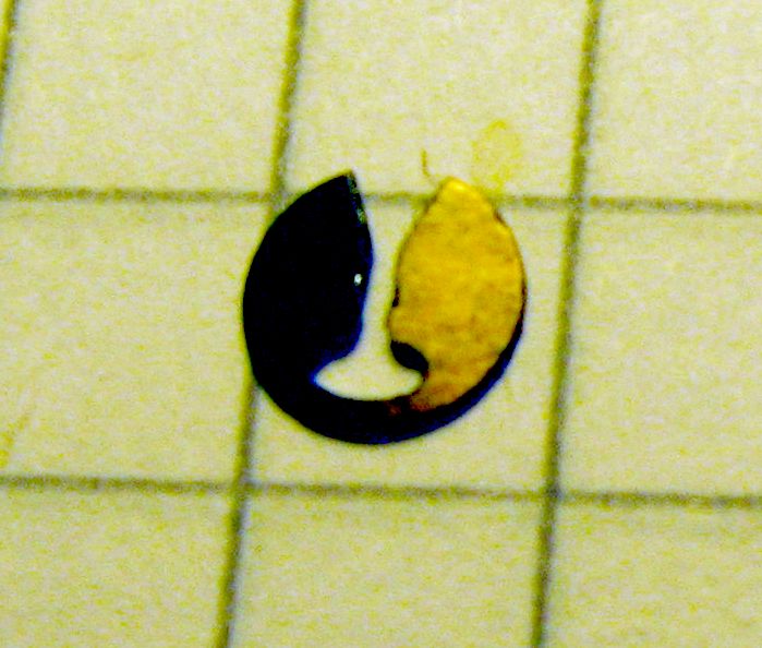

Witam ponownie. Nie wytrzymałem . Delikatnie nasączyłem naftą brzeg tulejki koła. Po godzinie delikatnie popukałem i się rozsypało. Jutro zrobię foto to zrozumie Pan dlaczego chciałem to rozebrać. żadnych podkładek ani płaskiej ani sprężynowej.. Pozdrawiam
Witam!
Wyślę foto o których wczoraj wsomniałem .Nasunęła mi się uwaga że jakość użytych materiałów do budowy budzików coraz gorsza. Podładek an śladu . Albo nie założono w trakcie produkci- montażu albo ktoś juz majstrował przy tym budziku i nie założył. Od strony tarczy jest podtoczenie . Myślę że to miejsce tych podkładek których nie było. Przypuszczam że układ był następujący: tarcza budzika /obudowa- podkładka płaska-podkładka sprężynowa-podstawa mocowaniatarczy. Wszystko to spięte kołem zębatym i wskazówką budzenia. Teraz czeka mnie tylko czyszczenie i montaż.  Ale jak znam sibie nie będzie to szybko bo budzik ten otrzymałem jako niechodzący z uszkodzonym balansem.
Witam!
Jak ja też rozbierałem taki budzik i u mnie też nie było podkładki lub pierścienia zespalającego koło z podstawą tarczy. Tak szczerze mówiąc to ja też byłem przekonany że oryginalnie jakiś takli element powinien tam występować bo na podstawie tarczy jest splanowana powierzchnia a na kole zębatym jest podtoczenie  na coś w rodzaju pierścienia segera. Dlatego pisałem, że te elementy powinny wyjść razem. Być może, taki zatrzask był początkowo ale z uwagi na to że, budzik może się bez niego obejść, ktoś podjął decyzję aby tego nie zakładać.
Zauważyłem, że jeśli w budziku (wszystkie Sławy) było więcej interwencji zegarmistrzowskich (albo "naprawiaczy"), to zazwyczaj brakuje śrubek (mostki są na dwóch, a mostek kotwicy na jednej) podkładek, a często brakuje także blokady zębatki koła godzinowego (taka płaska zawleczka - nie wiem jak to się nazywa).

Ta płaska zawleczka to prawdopodobnie pierścień Segera typu Z/ zewnętrzny/

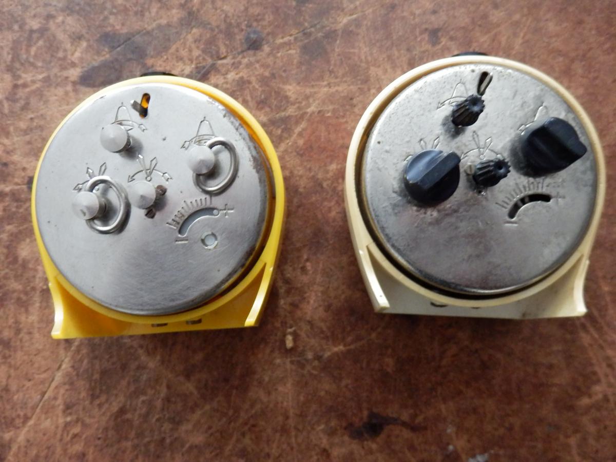

Takie dwa późne budziki SLAVA  z ostatniego tygodnia. Żółty sowiecki, z tarczą której jeszcze w takim zestawie nie miałem. Biały już Rosja - bez kamieni, ale balans nie plastikowy, natomiast klucze i pokrętła plastik .
Czy ten biały to już końcówka produkcji, czy wychodziły jeszcze późniejsze modele?
Edytowane przez zasadas
Trudno powiedzieć . Jestem przekonany że  później były mechanizmy z plastikowym układem balansu , z plastikową podstawą tarczy i kołem budzenia . Nie wiem tylko czy taki mechanizm był stosowany w tej obudowie.

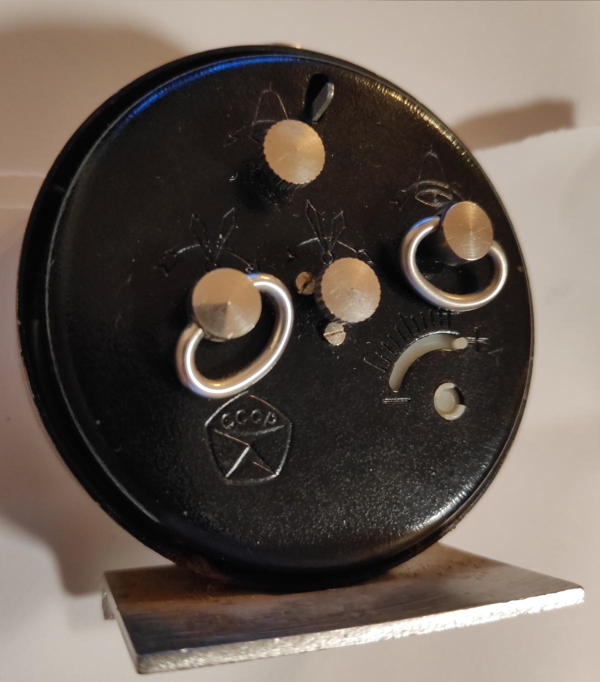

Mam kilka pokryw z małym "znakiem jakości", ale taki duży spotkałem pierwszy raz:
Mówiąc szczerze to u  mnie znalazłem  tylko jeden model ze znakiem paczota na tylnej pokrywie i to jest chyba taki sam co twój  - z przodu jest srebrna arabeska , napis cyrylicą . Kurczak ma na tylnej plastikowej obudowie a inne modele  zazwyczaj znak ten mają drukowany na tarczy . Zaciekawiło mnie to co podajesz  - że na pokrywach były też jakieś małe znaki. Napisz w jakich modelach tego szukać. Znak paczota w Związku Sowieckim przyznawano niektórym wyrobom i to tylko na jakiś okres ( prawdopodobnie  2 lata) więc jest możliwość , że stosowano go na różnych modelach budzików SLAVA tylko, że w różnych okresach.
