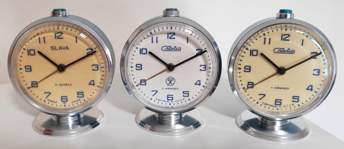

W dniu 15.02.2022 o 20:19, zasadas napisał(-a):
Kolejne.
Mam i ja na stopce. Paradoksalnie jak nowy.
Dzięki Mirku!
Jaki jest kolor indeksów?
3 minuty temu, zasadas napisał(-a):
Niebieskie ale tarcza że starości pożółkła...
Mam kilka podobnych, ale takiego jak Twój nie.
Jednym słowem jest jeszcze czego szukać.3c3f36485eb6a4565dae683cde0634b4.jpg

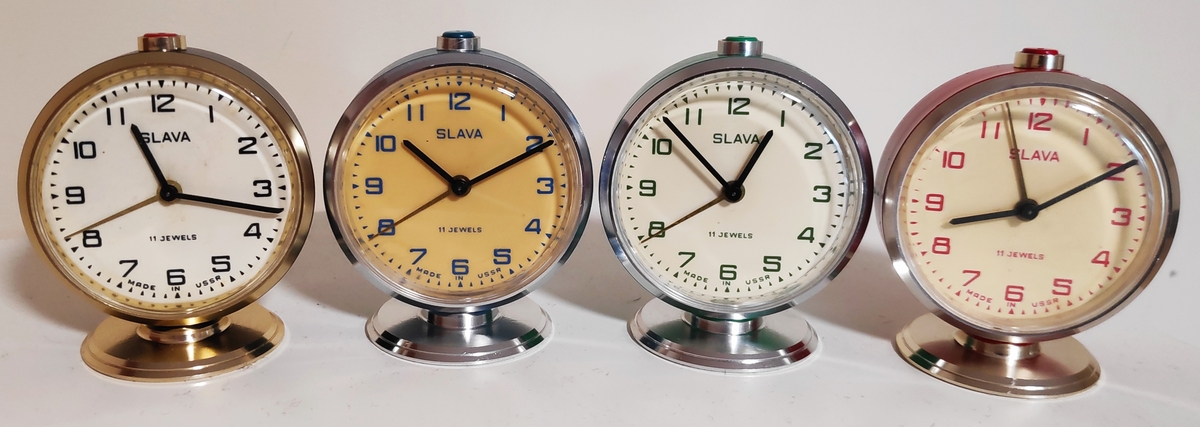

 4 kolory ir minimum 4 wersje każdego koloru  (2 na cyrylice, 2 na łacinie), oczywiście najtrudniej zdobyć czerwone:
