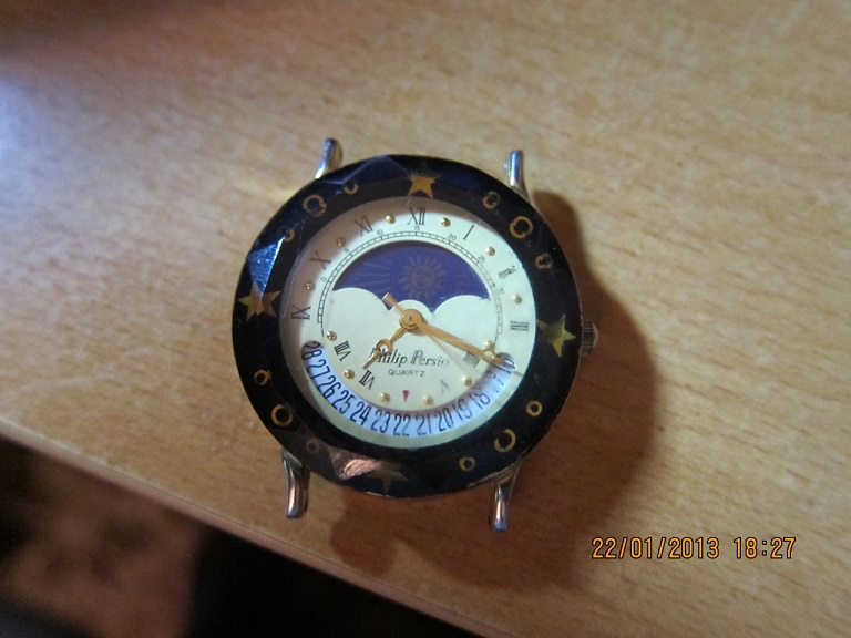

Z trudnością znalazłem w necie tylko to o nich. Występowały jeszcze w Poljotach się okazuje. Fajna nazwa "Poljoty lunniki". Fajnie by było takiego mieć. Myślę, że albo były kiepskie i zaprzestano produkcji albo były za drogie w produkcji. Z jakością nie wiem ale koleś ma takiego Łucza i mówi że działa do dzisiaj. Te Łucze miały jeszcze czarne tarcze też fajnie wyglądały.
I ciekawostka Philip Persjio - chyba . ciekawe kto na kim się wzorował :D . Zdjęcia poniżej
