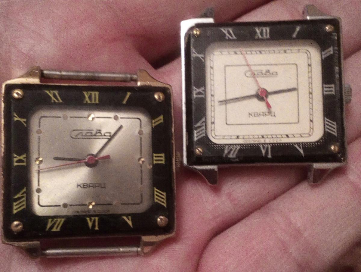

Takie kostki wpadły.
Fajne :) Nieczęsto zdarzają się koperty tej odmiany, a jeszcze ciężej trafić na egzemplarz, w którym szkiełko nie jest popękane na rogach w pobliżu śrub mocujących :) Ja mam złoconą odmianę z ciemną tarczą, ale wciąż czeka na remont :)
Faktycznie Marku tak jest. Do mnie jakoś lgną te kostki. Już chyba 5 sztuk mam i każda inna :) może kiedyś skompletuję wszystkie...

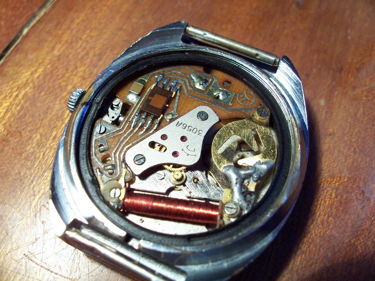

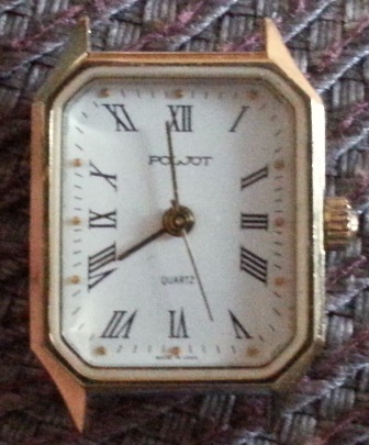

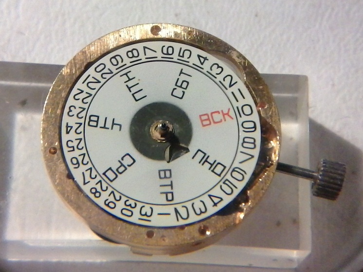

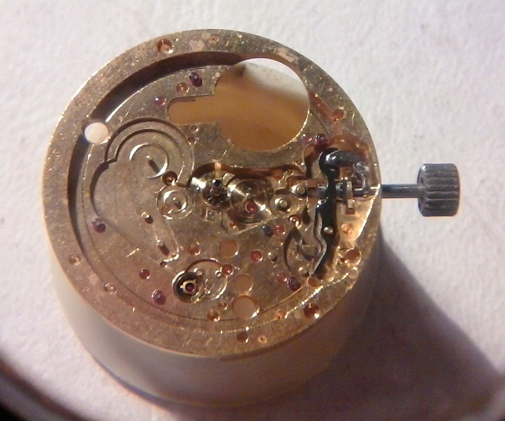

hejka, trafiła mi się taka fajna slava, oparta jest o mechanizm 3056.
brak niestety bezela i wskazówki są żle osadzone, ale to akurat nie problem.

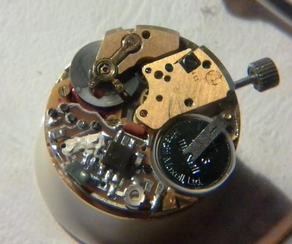

oprócz zimnych lutów, zauważyłem że niektóre scieżki po prostu się utleniły.
nie ma któryś z kolegów sprawnego mechanizmu? chętnie odkupię :)

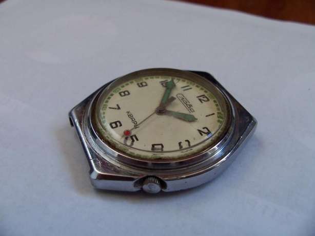

Fajne elektroniki. Przypomniałem sobie że u mnie też gdzieś się taka wala... A mi dziś wpadły dwa łucze.
Jak prawy na sprzedaż, to daj znać. Kolega miał takiego i stracił bezpowrotnie.

Jeśli silnik krokowy jest sprawny, to wystarczy tylko wymienić (ew. wyczyścić) płytkę w układem elektronicznym. Oporność silnika krokowego można zmierzyć zwykłym miernikiem ustawiając go na zakres 10 lub 20 kiloomów. Prawidłowa oporność dla cewek silnika w tych mechanizmach to ok. 2,5 - 3 kiloomów.
Z kolei część mechaniczną serwisuje się podobnie jak zegarek mechaniczny, czyli wykonuje czyszczenie i oliwienie. W tych werkach często zdarzały się nadmiernie luzy na osi centralnej - wtedy rzeczywiście lepiej jest poszukać nowego mechanizmu.

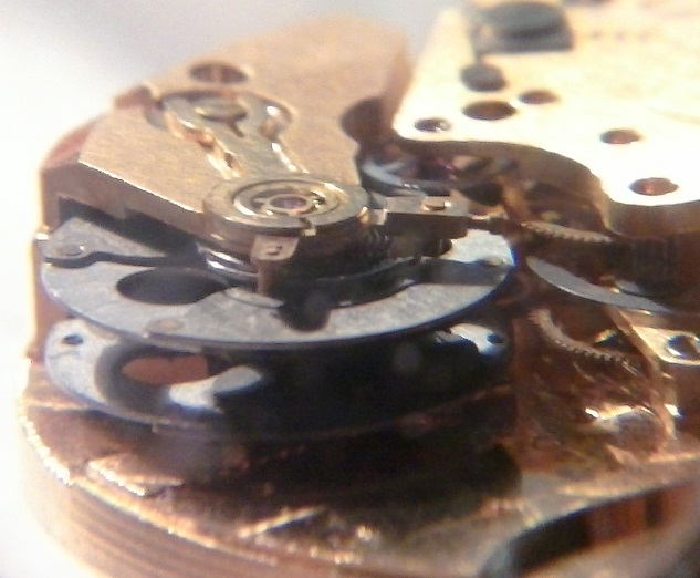

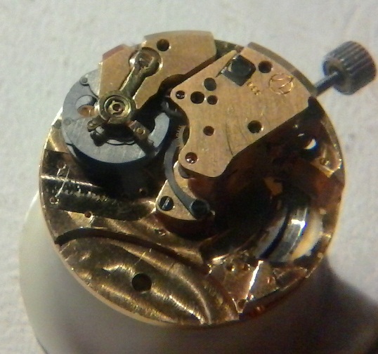

Ja to chyba mam pecha do 3056, następny trup, tym razem w rakiecie pseudonurkowej. Może ktoś się podejmie naprawy, bo żal mi tych zegarków.
A skąd przypuszczenie, że od razu "trup"? :) Jeśli nie rusza po włożeniu baterii, to nie zawsze musi to oznaczać permanentną usterkę mechanizmu. Czasem szwankują takie banały jak plastikowa podkładka izolacyjna pod śrubką a cała reszta jest dobra :) Jeśli możesz, to wrzuć proszę fotkę werku - niektóre usterki widać gołym okiem ;)
Chyba Twoim gołym okiem Marku :)
Celowo napisałem "niektóre" usterki :D

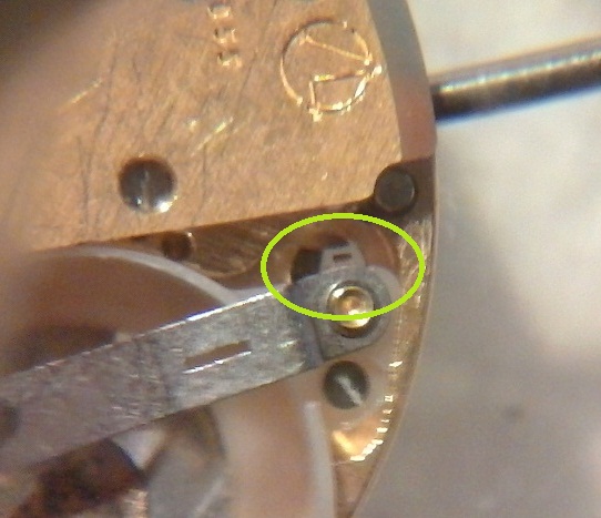

Gość jarozlaw

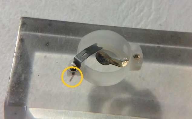

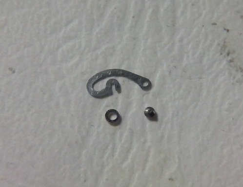

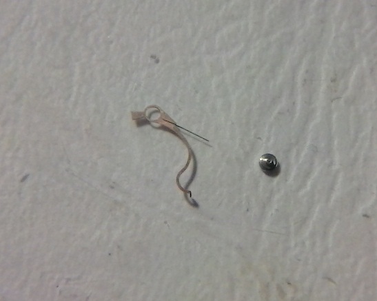

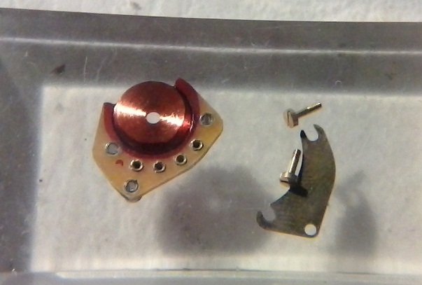

Blaszka przytrzymującą baterię jest lutowana, i z tego co zauważyłem okiem uzbrojonym, sterczą kawałki drucika z cewki, pewnie tutaj leży pies pogrzebany. Mam taką cewkę.
Jeśli z cewki sterczą druciki, to raczej ona będzie przyczyna niesprawności.
Ale nawet przy sprawnej cewce blaszka baterii też może być przyczyna problemów - wystarczy, że maleńkim fragmentem  dotknie ringu trzymającego mechanizm i bateria zostanie zwarta "na krótko" :)
Gość jarozlaw
Cewkę wymieniłem, chodzi. Okazało się też, że blaszka zawierała, więc blaszkę z izolatorem do śrubki też wziąłem od dawcy. W ten sposób mam jednego z dwóch ;)

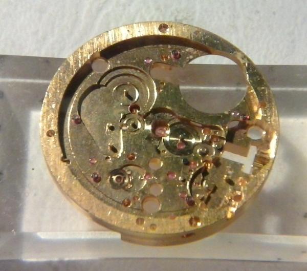

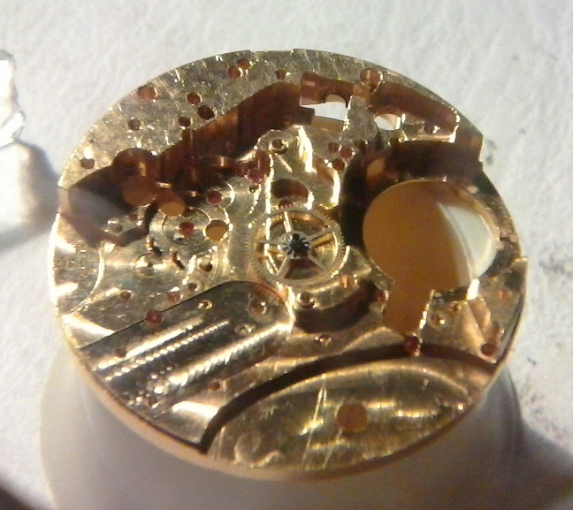

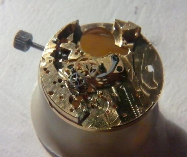

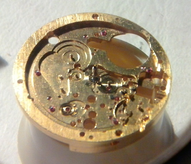

Jakieś 2-3 lata temu wrzucałem w tym wątku instruktaże dotyczące składania i regulacji wybranych radzieckich werków kwarcowych – wówczas udało mi się omówić dwa werki – 3050 i 3056. Teraz, po dłuższej przerwie nadszedł czas na kolejny instruktaż – tym razem „na tapetę” idzie najbardziej skomplikowany radziecki werk zasilany baterią, czyli 3055 stosowany z Łuczach-elektromechanikach.
Na wstępie trzeba zaznaczyć, że werk ten był produkowany na przełomie lat 70. i 80. ubiegłego wieku i stanowił popis możliwości radzieckiego przemysłu zegarmistrzowskiego i elektronicznego. Niestety, jak to często z takimi przedsięwzięciami bywa, parę rzeczy zostało przekombinowane, efektem czego była wysoka awaryjność tych werków.
Osobiście uważam te werki za jedne z najcięższych, jeśli chodzi o naprawy i regulacje – żeby to uzmysłowić napiszę, że wolałbym przeprowadzić konserwacje 5 werków 3056 czy 3050 niż jednego Łucza 3055 :)
Zacznijmy jednak omawianie konstrukcji tego elektromechanicznego dziwadła :)

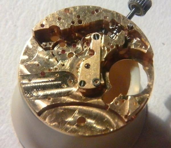

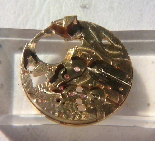

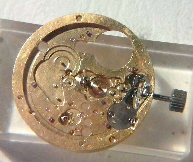

Podstawą werku jest solidna płyta główna  - średnica 30 mm, wysokość samej płyty bez mostków – 5 mm.
Składanie werku zaczynamy od zamontowania osi minutowej i ćwiertnika:
W przeciwieństwie do innych radzieckich „bateryjek” nie zastosowano tu jakichś dziwacznych sprzęgiełek :) Przed założeniem ćwiertnika konieczne jest nasmarowanie łożyska i powierzchni tarcia.
Koło minutowe nakrywane jest mostkiem mocowanym dwiema śrubami:
Oczywiście po zamontowaniu mostka sprawdzamy czy koło obraca się bez nadmiernych oporów i czy ma luz osiowy.

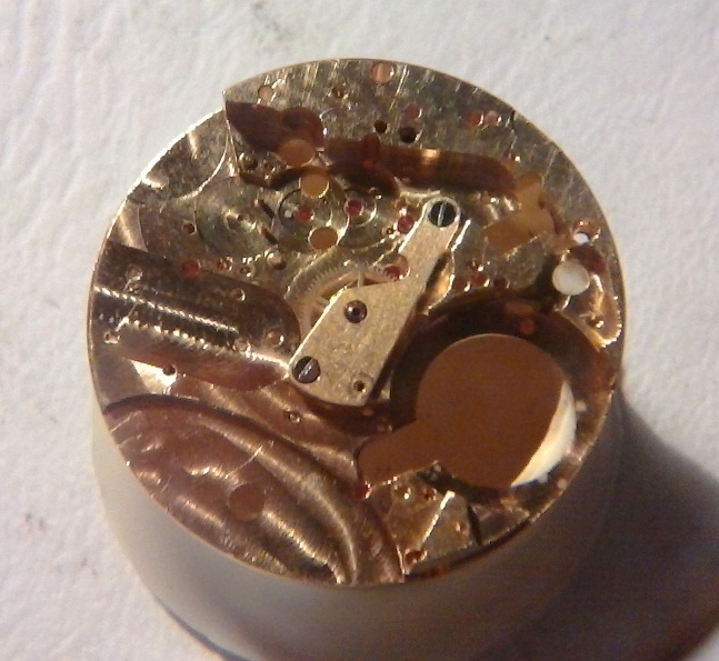

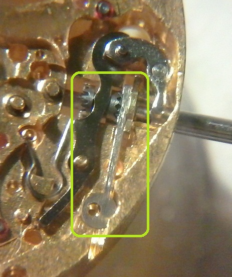

Dalej możemy zamontować zespół nastawczy, który składa się z następujących elementów:
Tak, tak – nie mylicie się, widać wyraźną inspirację elementami z werków Rakiety 2609HA – mostek remontuaru jest praktycznie taki sam, a wodzik jest bardzo podobny. Nie jest to jedyna taka inspiracja, bo w werkach 3050 tez wykorzystywano elementy z 2609HA.
Montaż nastawnika, wodzika i sprężynki nie jest jakoś specjalnie trudny – trzeba tylko uważać aby sprężynka nie wyskoczyła, a nawet jak wyskoczy to weźmiemy drugą z jakiejś Rakiety :D
Przed założeniem mostka trzeba poprawnie umieścić blaszkę, która odpowiada za skokową pracę mechanizmu szybkiej zmiany daty - tę blaszkę trzeba umieścić dokładnie jak na zdjęciu, i uważać aby po nałożeniu mostka i przed przykręceniem śruby nie zmieniła swojej pozycji:
Później pozostaje nam przykręcenie mostka remontuaru:

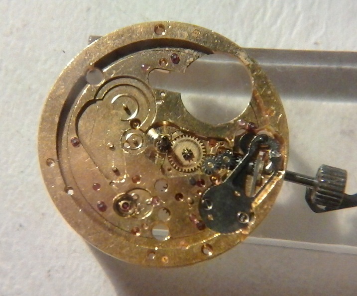

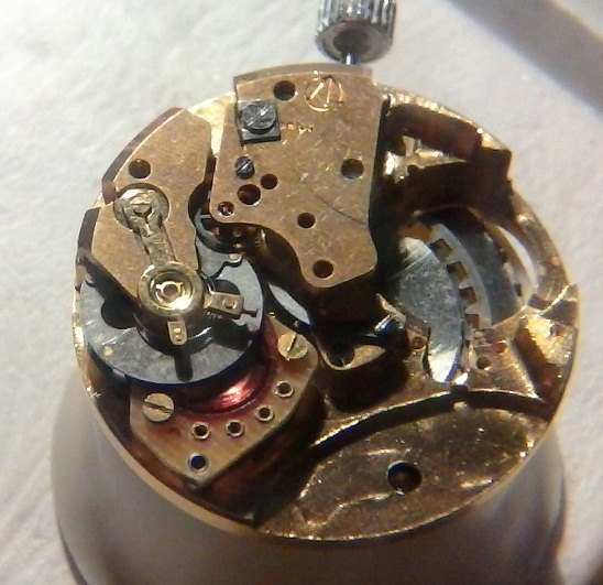

Odwracamy werk i przystępujemy do montażu dźwigienki stop-sekundy:
Jak widać, jest ona mocowana śrubą z kołnierzem – trzeba uważać aby ten kołnierz nie przycisnął blaszki, tylko „wskoczył” w otwór. Po zamontowaniu sprawdzamy luz promieniowy dźwigienki i jej działanie.

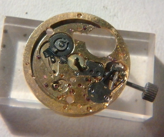

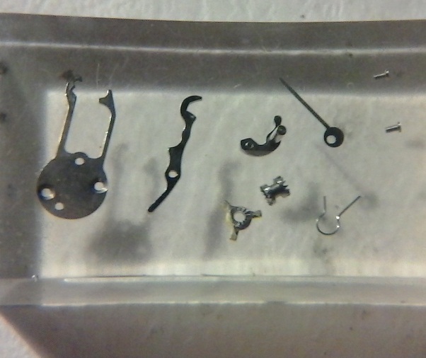

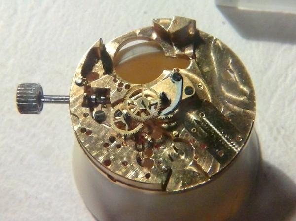

W dalszej kolejności zaczynamy najtrudniejsza część czyli składanie przekładni chodu (w nomenklaturze „kwarcowej” nazywana jest przekładnią „zliczającą”). Zaczniemy od zamontowania tych elementów:
To jest blaszka kasująca luz na osi sekundowej. Przy montażu trzeba najpierw dać podkładkę, na to położyć blaszkę i ustalić jej położenie względem mostka. Dopiero przy przytrzymanej blaszce można dokręcić śrubę – po dokręceniu blaszka ma przyjąć taką pozycję jak na zdjęciu – inaczej mogłaby za bardzo ocierać o os sekundnika powodując zwiększony opór. Blaszka nie może też dotykać mostka – jeśli tak jest to należy ją odgiąć. na górnej powierzchni blaszki w miejscu styku z osią sekundnika należy nanieść niewielką ilość oliwy.
Przekładnia chodu składa się z czterech elementów: oś sekundowa, dwa koła pośrednie i koło wychwytowe (choć nie wiem czy taka nazwa pasuje do elektromechaników, bo jednak to koło ma inną funkcje niż w werku mechanicznym).

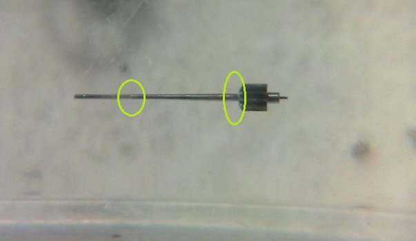

Składanie rozpoczynamy od montażu osi sekundnika uprzednio oliwiąc ją w dwóch miejscach:
Następnie montujemy koła pośrednie…:
… i koło wychwytowe:

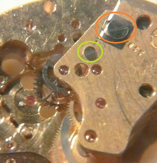

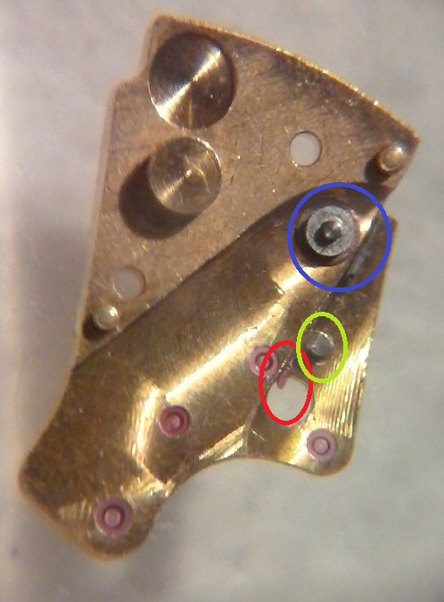

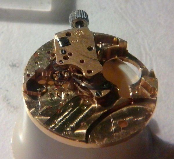

Przekładnia jest nakrywana mostkiem, który od wewnątrz posiada specyficzny mechanizm zapadkowy, którego zadaniem jest zapewnienie obracania kół w jedną stronę (zabezpieczenie przed minimalnym ruchem powrotnym w granicach luzu międzyzębnego):
Element zaznaczony czerwoną obwódką to zapadka przeskakująca po zębach dodatkowego koła zamontowanego na osi wychwytowej. Na czerwono zaznaczony jest wkręt regulujący siłę docisku tej zapadki do kola a na niebiesko wkręt regulacji osiowego położenia tej zapadki.
Zakładanie mostka wydawało mi się zawsze bardzo trudnym zadaniem, ale wczoraj i dziś złożyłem trzy takie Łucze i za każdym razem poszło nadzwyczaj gładko :)
Po założeniu mostka sprawdzamy luzy osiowe wszystkich kół i oliwimy łożyska. Kiedy zaczynałem remonty tych werków nie wiedziałem jakiej oliwy użyć do łożysk – w końcu ten werk to ani typowy kwarc, ani typowy mechanik. Ostatecznie, ze względu na niewielkie średnice czopów i małe siły promieniowe użyłem oliwy Moebius 9000 (czyli tej, która jest przeznaczona dla kwarców).

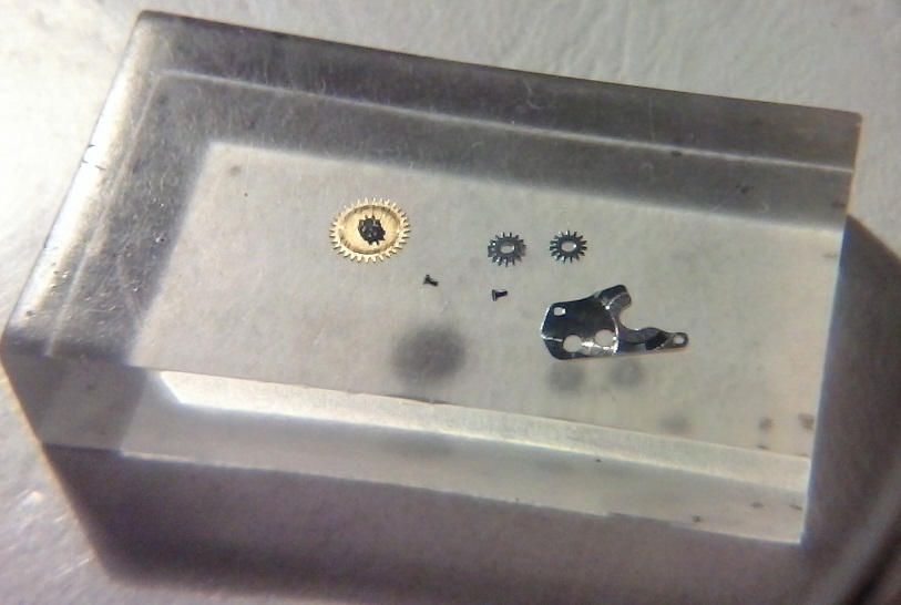

W następnej kolejności składamy przekładnię chodu. W całym zegarku nie brakuje dziwnych rozwiązań, ale te maleńkie śrubki mocujące mostek tej przekładni to istny horror. Ludzie którzy składali ten zespół w fabryce, chyba robili to za karę :)
Uwaga na małe stalowe kółka – mają takie same średnice i liczby zębów, ale różne wysokości – niższe kółko idzie bliżej wałka:

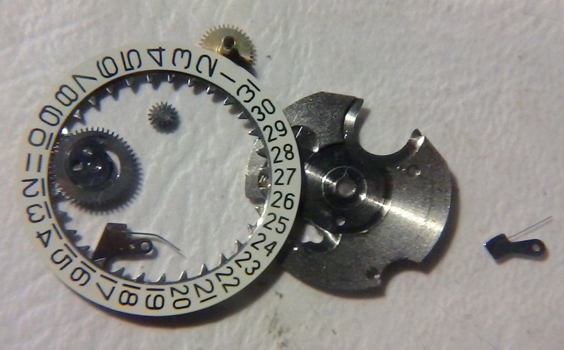

W dalszej kolejności montujemy zespół kalendarza:
Najpierw montujemy zapadkę koła zmiany daty, później małe stalowe koło pośrednie, koło zmiany daty i koło godzinowe:
Zakładamy tarczkę datownika i zapadkę zaznaczoną na różowo (zwracając uwagę aby jej sprężynka zahaczyła o kołek w płycie):
Tak złożony zespół nakrywamy mostkiem mocowanym czterema śrubkami i sprawdzamy jego działanie (przestawianie kalendarza przy kręceniu wskazówkami, szybka zmiana daty).

Teraz kolej na część elektryczną – zaczynamy od zamontowania zespołu cewek:
W tym zespole są dwie cewki (napędowa i sterująca), dlatego mamy łącznie 4 zaciski: 2 wejściowe i 2 wyjściowe.
Przed ich założeniem (a najlepiej przed rozpoczęciem naprawy całego zegarka) sprawdzamy przydatność cewek poprzez pomiar ich rezystancji (oporności). W tym celu ustawiamy miernik na zakres 10 lub 20 kiloomów i mierzymy rezystancję na 1. i 4. zacisku, a  następnie na 2. i 3. zacisku. Na 1. i 4. oporność powinna wynosić ok. 5 kiloomów, zaś na 2. i 3.  – ok. 1,2-1,3 kilooma. Brak wartości oznacza przerwę na cewce i kwalifikuje cały zespół do wymiany.
Przy montażu cewki należy uważać, aby nie uszkodzić jej uzwojeń na skutek dotknięcia balansu. Po zamontowaniu sprawdzamy luz w różnych pozycjach – magnesiki balansu nie mogą ocierać o cewki – do regulacji dystansu należy użyć podkładek blaszanych montowanych pod zespołem cewek (dotyczy to szczególnie składania jednego werku z części pochodzących od kilku werków).

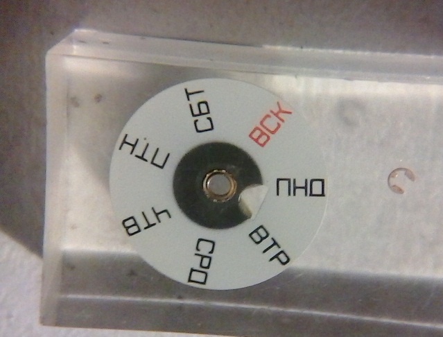

Na koniec zostaje nam zamontowanie tarczki z dniami tygodnia w zespole kalendarza:
Nakładamy tarczkę tak, by widoczne na powyższym zdjęciu wycięcie znalazło się w pobliżu dźwigni ustalającej. Przez to wycięcie naciskamy na dźwignię tak aby tarczka „siadła”. Wtedy możemy założyć pierścień osadczy. Tak przy okazji – ten pierścień to bardzo niezawodny i łatwy sposób montażu tarczki. Japończycy z „Orienta” mogliby się wtedy uczyć od Rosjan tego rozwiązania (kto składał Orienta ‘cesarskiego”, ten wie o czym piszę).
Gotowe! Teraz sprawdzamy jeszcze działanie kalendarza, wkręcamy śruby mocowania tarczy, zakładamy tarczę i wskazówki, i składamy zegarek w całość.

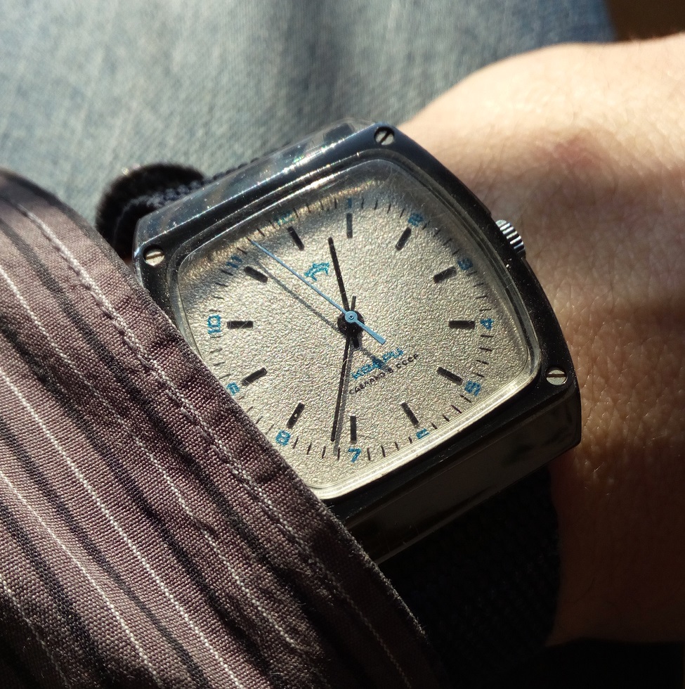

Przyszła dzisiaj do mnie Sława Pepsi :)
Nie uruchamiałem jej jeszcze bo chcę najpierw wyczyścić.  Mam problem z wyjęciem mechanizmu z koperty. Wałek wyciągnięty i co dalej? Wszystko mam uwalane w tej cholernej czarnej mazi i kompletnie nie wiem czego szukać? Są tam jakieś śrubki mocujące werk? Czy pierścień jakiś?
Werk to 3056A.
