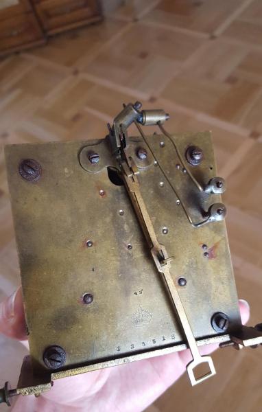

Znowu Mathias Bauerle, znowu sprzedany na ziemiach CK. Chyba rację ma koleżanka Tatiana.To mogła być marka handlowa Carla GroneMANNa. Z koroną od podobnie brzmiących Grone i Krone.

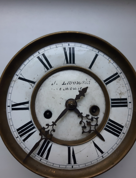

Witam!
Jakie to może być imię, może Dawid Lwowski?
A był taki? Może Dmowski?
Z książki adresowej, ale wygląda na inną nazwę na tarczy.

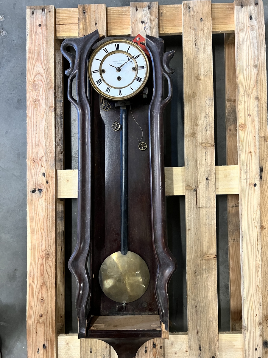

Zegar ramowy Christian Henze in Lemberg
Edytowane przez exalto
Małe ale. Wole oczy idealnie równe, jak z automatu, kimation to samo. Tył stolarka archaiczna, ale taka bywała, tylko że razem z przodem średnio się trzyma kupy. Do tego nieco zadurza ,,stokrotka'' w okół ramki sprawia że źle go odbieram. Może to wina zdjęć, konserwacji albo mojego czepialstwa ale dla mnie ten zakup, to dopiero początek drogi.
zwłaszcza, że Korczowa...
A co to są te "wole oczy" i "kimation" ?  Ja uważam, że wszystko gra oprócz wskazówki.
Listwy ozdobne cięte z ,,metra'', dokładną definicję znajdziesz necie.  Ja nie twierdzę że jest brzydki, po prostu źle mi się na niego patrzy,wygląda jak robiony na ,,ilość'' z elementów dostępnych w składzie z galanterią drewnianą. Niby wszystko tak jak powinno być, ale czegoś brakuje. To coś, to mogą być proporcje, spójność projektu i wykonania, oraz detale które wyróżniają przedmiot zrobiony przez ebenistę, na tle skrzynek zbijanych z tego co  jest akurat dostępne. Oglądając zdjęcie zegara, mam wrażenie że listwy ozdobne, i rozeta w okół mosiężnej ramki są  XX wieczne. Jest to tylko moja ocena zdjęcia oglądanego na 12-to letnim laptopie. Jeśli komuś tą oceną sprawiłem przykrość lub czymś uraziłem to przepraszam, nie to było moim zamiarem.
  I jeszcze mam wątpliwości czy zegarmistrz z sygnatury, na dobrej klasy emalii, życzył by sobie reklamy w tej skrzyni.
Znów się czegoś dowiedziałem, mnie wystarczał do tej pory "ornament" lub "meander" i woluta. Wolich oczu nie widzę, podpowiedz proszę. A skrzynia to nie mistrzostwo, ale porządna rzemieślnicza robota i takich jest sporo. Moim zdaniem jest ok.
Wole oko to ten otwór w którym widać soczewkę wahadła.
Piotr
Napisano (edytowane)
Ba! Takich jest najwięcej. Nie przez przypadek można je było kupić na każdym większym miejskim targu. I zgadzam się że rzemieślnicza robota, i tyle.
Mam takie dwa, a od następnych oczekuję więcej?
Wole oko to rodzaj kimationu, określenie z zakresu historii sztuki,  powtarzający się wzór w linii prostej, głównie roślinny ale nie tylko. Ten pierwszy z brzegu ma kształt połowy wolego oka i tak go nazywa autor Słownika Terminologicznego Sztuk Pięknych - Stefan Kozakiewicz.
Edytowane przez shreq
No i mamy kolejną wersję. Myślałem, że piszesz o oeil de boeuf w architektonicznym znaczeniu owalnego otworu/okna... Też tam w końcu takie jest.
Pytanie zaś, od kiedy gotowe meblarskie elementy zdobnicze istniały na rynku i używane były przez powiedzmy...producentów prowincjonalnych.
Jak wiemy, gongi "się kupowało" u kilku producentów. Podobnie tarcze, bezele, wskazówki, wykończone lub surowe mechanizmy już od początku XIX wieku. W Wiedniu wielką nowością były własnej produkcji sprężyny do mechanizmów, "nie gorsze od angielskich", wytwarzane dopiero od lat 20 o ile dobrze pamiętam.
Piotr
35 lat temu, w zakładzie gdzie miałem praktyki było 2 snycerzy, którzy zajmowali się tylko ornamentyką ciągłą. rzeźbili wszystko co im majster położył na warsztacie, często nie mając pojęcia do czego to będzie potrzebne, a gotowe ornamenty leżały latami na regałach i czekały na swój czas albo kupca. Zakład miał ponad 150 letnią tradycję i nie widzę problemu żeby ten system nie działał już wcześniej.
Tak dla uzupełnienia moich wynurzeń. To zdjęcie, pierwszego z brzegu zegara znalezione w necie. Proszę zwrócić uwagę na podział środkowej płyty. W jednym i w drugim zegarze 1/3 jest poświęcona otworowi na soczewkę wahadła i wyraźnie odcięta linią, co oznacza że jest nieprzekraczalna! Ideałem jest gdy oś minutowa wyznacza drugą linię podziału na 3.
Rozeta okalająca ramkę mosiężną, na moim przykładzie alegoria liścia akantu [ może to być inny motyw roślinny], unosi się ku górze, tworząc niby cokół dla tarczy zegara, i jest to niemal reguła. Inne rozwiązania reprezentują inną stylistykę a nawet styl.
 Kolejną sprawą to okucia [dekoracje] które powinny mieć tyle miejsca, ,,oddechu" aby były widoczne, nie tylko patrząc na w prost. Jeszcze tylko listwy ozdobne, [kimation]. W przedmiotach z epoki, [ramy obrazów, luster, zegarów] zdobionych wolim okiem, miejsca gierowania [ łączenia w narożniku ] były zakończone odcinkiem prostym, tak aby nie powstał wzór inny niż założony w kimationie. W późniejszym okresie ta praktyka zanikła, powodem mogło być pojawienie się gotowych ornamentów w sprzedaży.
 Style, dawniej opisywane w traktatach, rządziły się swoimi zasadami. Nie jest to tylko wzornictwo, ale też podział i proporcje. Warto o tym pamiętać tworząc kolekcję.☺️
 Przepraszam za przynudzanie i zaśmiecanie tematu, ale czułem się nie zrozumiany.:P
uzupełnienie
