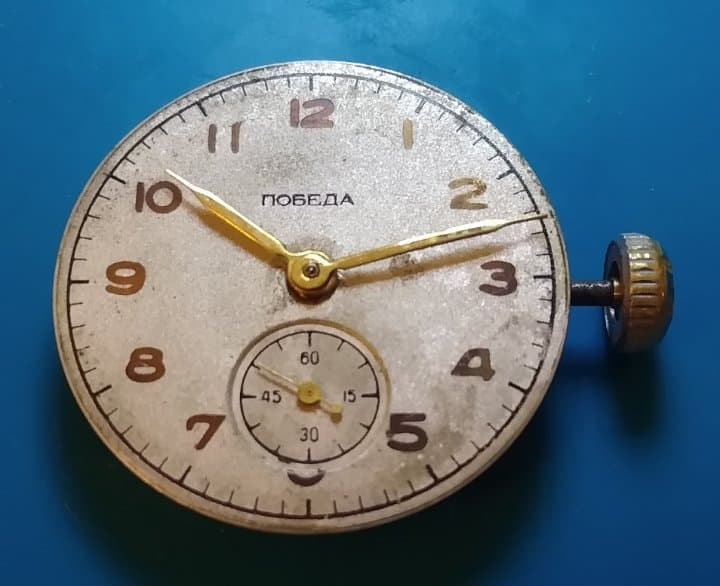

Przeczytałem chyba wszystkie tematy na tymże forum dotyczące renowacji cyferblatów. Wstępnie myślę, że kiedy przesyłka z tarczą już do mnie przyjdzie, to spróbuję delikatnie eksperymentować z wodą, lekkim mydłem i miękkim pędzelkiem.
Moje pytania do Państwa:
1. Czy ktoś z Was już kiedyś czyścił tarczę do tego modelu i ma dobre lub złe doświadczenia? Mógłby mi udzielić dodatkowych porad? Czy - na pierwszy rzut oka - cyferblat w takim stanie rokuje poprawę swojego wyglądu?
Ja czyściłem, podobną, wydaje mi się, że nie da się jej wyczyścić. Starałem się delikatnie czyścić, ale starłem wierzchnia warstwę od 2 do 6. Nie wiem czy to widać na foto, bo słabe światło.
Foto
