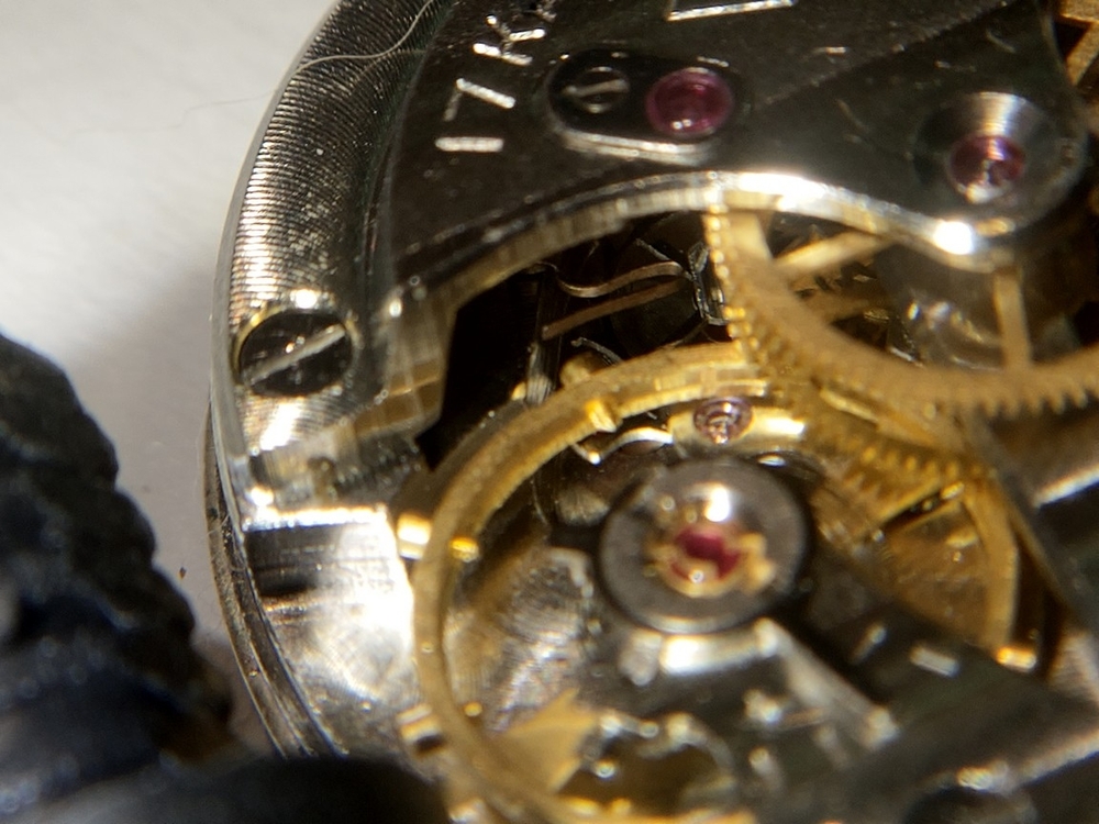

Witam wszystkich!
Rozłożyłem dzisiaj na części pierwsze Komandirskiego, znalazłem usterkę, poprzez którą prawdopodobnie zatrzymała się wskazówka godzinowa na dziewiątej i dalej już nie chciała iść, czy dostanę gdziekolwiek taką część?:
  • 0

Dzięki za odpowiedź, czy uszkodzenie tego elementu mogło być przyczyną zatrzymania się wskazówki godzinowej na godzinie dziewiątej? nie wiem po prostu czy mam szukać dalej usterki a dopiero raczkuję :D
Dodam, że werk to 2409 z datownikiem, wskazówka godzinowa stanęła w miejscu i nastawa godziny nie przynosiła skutku, obracała się tylko wskazówka minutowa.
Czy ktoś z Was ma wiedzę (i chciałby się nią podzielić) gdzie (jaka część) jeszcze mogę szukać przyczyny zatrzymania się wskazówki godzinowej?
  • 0
Szukaj w okolicach mechanizmu nastawczego, ćwiertnika itd. Ten złamany tirecik nie miał wpływu na zatrzymywanie się jednej ze wskazówek. Poszły trybiki na jednym z tych kół
Edit. Zdjęcie z internetu jakiegoś werku ale zasada przy tym wostoku będzie podobna
Dzięki!
Obejrzałem wszystkie zębatki dokładnie pod lupą jeszcze przed tym jak napisałeś post, wszystkie trybiki są w porządku :D (albo to ze mną jest coś nie w porządku - tzn z moim wzrokiem).
Za co dokładnie odpowiada tiret w tym przypadku? dodam, że wskazówka godzinowa przestała działać poprawnie sama z siebie, odłożyłem zegarek o 20 i zerknąłem na niego przed 23 a on dalej wskazywał godzinę dziewiątą (sekundnik szedł normalnie).
Szanowny kolego;
-Mechanizm 2409 oznacza werk o średnicy 24mm z centralnym sekundnikiem i ... Koniec.
- Mechanizm 2414 to ten sam co powyżej tylko dodatkowo ze wskazaniem dnia miesiąca;
- Mechanizm 2428 posiada to co powyższe plus dni tygodnia.
Zakladam że twój to 2414 :)
Ten ułamany kawałek jeśli dobrze pamiętam odpowiada za sprężyste przeskakiwanie tarczy z dniami miesiąca, bez niego też działa ale niemrawo :)
Jeżeli sekundnik działa a pozostałe wskazówki stoją to należy naprawić ćwiertnik (przez ściśnięcie go z odpowiednią siłą, we właściwym miejscu), osoba bez doświadczenia ma nikłe szanse na prawidłową naprawę, łatwiej założyć ćwiertnik z jakiegokolwiek trupka - oczywiście identycznego mechanizmu.

Może zatarł się ćwiertnik albo stracił ścisłość sprzęgła ciernego.
Ed. Enkil był szybszy

Szanowny kolego;
Bardzo dziękuję za rzeczową odpowiedź i pomoc :)
Spróbuję przełożyć z trupka.

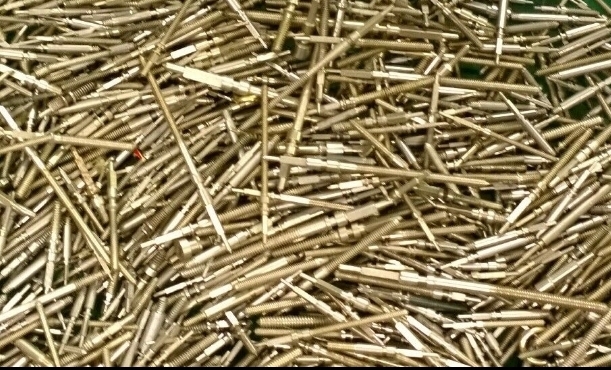

Napisano 31 lipiec 2018 - 17:32
Przypomnijcie jak wyciągnąć koronkę z cal. 2356? e2a61c6a160513b37686c82e2093ab9b.jpg

Napisano 31 lipiec 2018 - 19:58
Złapać w miejscu zaznaczonym i przesunąć w pokazanym kierunku

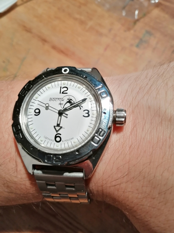

Dla mnie ciekawostka. Dla większości tu pewnie standard pierwsze zdjęcie 2414 wostoka chyba we wczesnej wersji. Druga focia to porównanie obu wersji. Ktoś zna przyczynę zmiany? Jakieś minusy tego rozwiazania? 00d4f8182198a31cd0010c23c27ccbe5.jpgaf16b88f18881fb963020f025fe92efc.jpg
Wydeptane mi5s

Ta inna wersja była przy wostokach z datownikiem na 6
  • 0
ok, dzięks, ale czy jakbyś założył tarczę datownika przewidzianą na 6 do wersji na 3 to by poszło? w sławie na pewno
