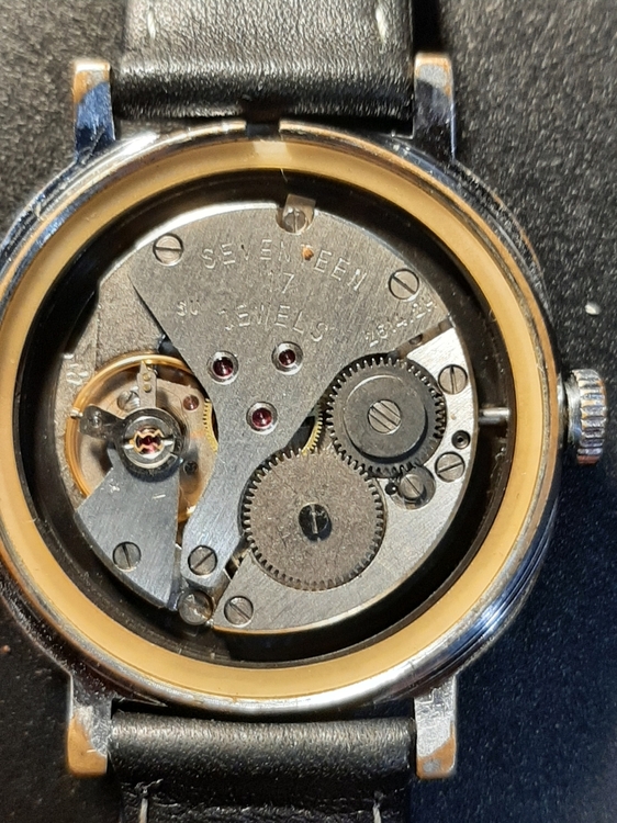

#6577 Erwin_Tale
Erwin_Tale
  • Nowy Użytkownik
  • 18 postów
Napisano 13 luty 2019 - 18:37
Cześć,
nie wiem, czy zawitałem do właściwego tematu z moimi pytaniami (nie potrafiłem ich jednoznacznie zakwalifikować), ale spróbuję.
Chciałbym postawić na nogi poniższe Pobiedy:
przez "postawienie na nogi" rozumiem w obu przypadkach:
  • wypełnienie lumy we wskazówkach i na krańcach indeksów,
  • przemycie tarczy,
  • przegląd / przegląd i naprawa w przypadku Pobiedy nr 2,
  • wymiana kopert,
  • poszukać znośnych koronek dla obu modeli / oryginalnej koronki dla Pobiedy nr 1.
Póki co mam tylko jedną kopertę pod wymianę, dawca prezentuje się następująco:
I tu pojawiają się już pytania:
- koperta dawcy jest optycznie większa - to kwestia tego, że jest chromowana, czy po prostu nie przetarta?
- koperta dawcy zdaje się być odrobinę szersza na brzegach, a przez to najbliżej jej do Pobiedy nr 2 - czy kształty kopert dla klasycznych Pobied z lat 50-tych różniły się między sobą kształtem?
- odnośnie czyszczenia tarcz, ciekawszy jest dla mnie model Pobiedy nr 1 (bogatsza jeśli idzie o napisy na tarczy), ale:
     - indeksy są spękane i ew. czyszczenie chyba grozi ich utratą/zniszczeniem,
     - wydaje się, że i tak jest spatynowana:
czy dobrze myślę, że w jej przypadku bezpieczniej nie byłoby ruszać tarczy, poza wymianą lumy na krańcach indeksów? Czy te indeksy (cyfry) są de facto lumą, i można je również zastąpić świeżą masą?
Wreszcie wskazówki:
- Czy te w Pobiedzie nr 1 są orygialne? Stosowano takie? Przyznam, że bardziej podobają mi się te z Pobiedy nr 2, ale chciałbym mimo wszystko trzymać się jako takiej zgodności co do wyglądu, by nie tworzyć składaków.
Na sam koniec mechanizmy:
Niby wytwórnia ta sama, niby lata produkcji podobne, ale jednak:
 - Pobieda nr 1 nie ma oznaczenia marki na kole, kwartał i data produkcji bite w dziwnym miejscu, nie wiem skąd te różnice.
Użytkownik Erwin_Tale edytował ten post 13 luty 2019 - 18:46
  • 0
#6578 wempiełqr
wempiełqr
  • Użytkownik
  • 707 postów
  • Płeć:Mężczyzna
  • Lokalizacja:Kielce
Napisano 14 luty 2019 - 18:32
Prawdziwy "fachowiec" robił. Na klej panie.:-)
  • 0
#6579 Po Bieda
Po Bieda
  • Użytkownik
  • 131 postów
Napisano 14 luty 2019 - 20:12
panie, ja mam półmostek balansu z ruskim incablokiem, gdzie brak kamienia nakrywkowego. Jest to zalane czymś, nie wiem, czym, wygląda jak żywica (szelak?). Pomysłowość ludzka rodem z czeskiego filmu "Sąsiedzi".
  • 0
#6580 Ritter
Ritter
  • Użytkownik
  • 1269 postów
  • Płeć:Mężczyzna
Napisano 14 luty 2019 - 20:52
@Erwin_Tale Wskazówki zrób lumą jeszcze raz. Nie chciałbym "czarnowidzieć" ale najpierw przystaw do tego licznik Geigera. Czyli usuwanie lumy wyłącznie na mokro: acetonowo, wodnie lecz zawsze na mokro. W tarczy z wypukłymi cyframi to zapewne luma i tutaj jeżeli nie musisz nie ingeruj. Tarcza zawiera drobinki "kurzu" z indeksów jak i wskazówek. Jeśli musisz przejechać je pędzelkiem celem lekkiego odświeżenia to na zewnątrz i nie pod wiatr a nie w domowym ciepełku. Żadnych małych człowieków w okolicy.
Czarne Pobiedy nie wzbudziły u mnie na pierwszy rzut oka podejrzeń co do "squadakowatości". Choć pewne wątpliwości mam i dlatego nie będę za to ręczył.
Oczy bolą od takiej partaniny jak z tym zatrzaskiem z klockiem mocowanym klejem. Zegarmistrz, który nie potrafił albo co gorsza nie chciał zrobić super skomplikowanego przyrządu w oparciu o superkrzywe eliptyczne ;) , czyli konkretnie spiłować nieco śrubkę by była przyrządem do zdejmowania i zakładania klocka w tym nieszczęsnym mocowaniu w mojej ocenie jest mało gramotny umysłowo jak i manualnie.
To nie jest tak, że gdy zegarek jest mało wartościowy to można podchodzić do niego niechlujnie. Jak mniemam przedmiotem pracy, tutaj zegarmistrza, jest fachowość jaką zawsze reprezentuje. A nie od okazji do okazji. Bo kto ustali kiedy to okazja jest a kiedy nie ma?! Bo jak nie ma to nawet Omesi czy Delbance może się dostać i co wtedy? Lamenty na forum, darcie szat z rękawa by pokazać przedmiot zgryzoty :D .
gramotny bądź niegramotny - dlaczego prawie nikt nie używa tak eleganckich słów w dyskursie publicznym :) ?! Całkiem schamieli czy co?
Użytkownik Ritter edytował ten post 14 luty 2019 - 21:03
