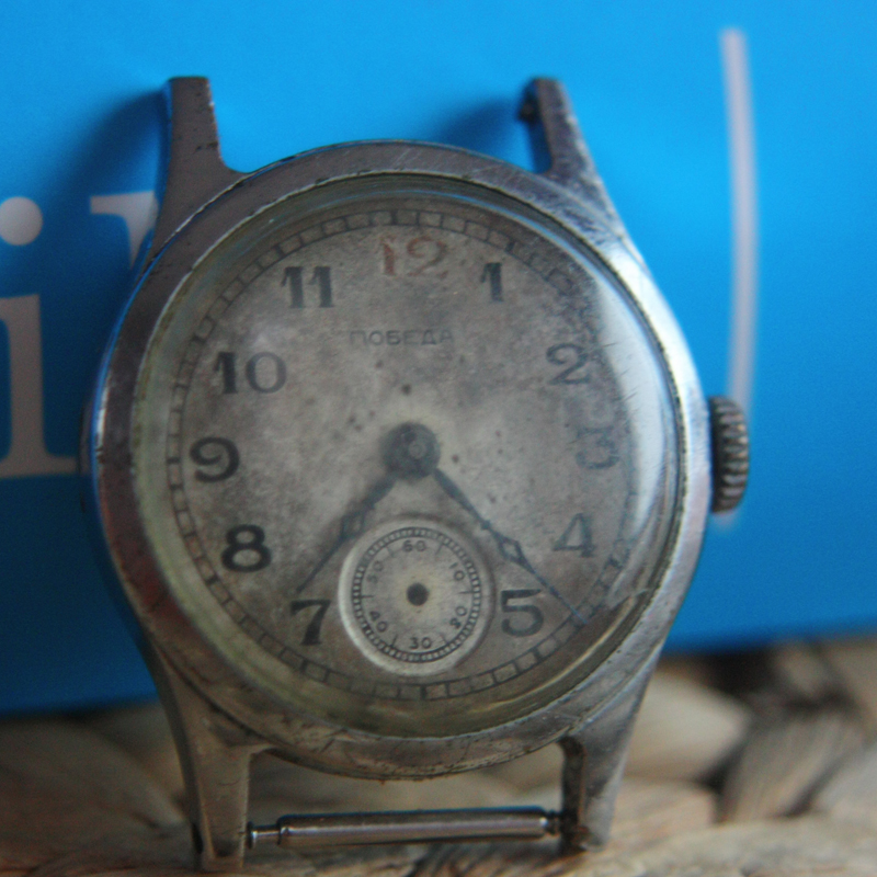

Jak widzicie szanse na doczyszczenie tej tarczy?
Wg mnie jeśli się uda, to cyfry pozostaną ledwie widoczne... :(
Potwierdzam, z własnego doświadczenia :(
Napisane jest wyraźnie, że schodzi też luma ;)
No faktycznie :)
