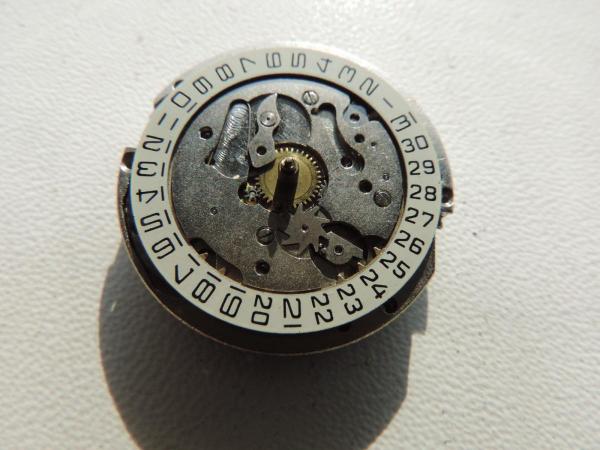

Witam,
posiadam Rakietę z mechanizmem 2628.H. Miała ona przestawione dni tygodnia (tarcza była ustawiona tak że było widać białe pole między dniami), natomiast data zmieniała się prawidłowo. Dziś się trochę zabawiłem by data i dni tygodnia ustawiały się prawidłowo. Udało się to z dniami. Jak kręcę koronka to się zmieniają i są widoczne w okienku natomiast nie chce przeskakiwać data (lekko drga tarcza ale niestety nie przeskakuje na następne pole).  Koła zębata są całe i bez ubytków, sprężyny dociskają krzywki, między kołem z dniami a tarczą jest podkładka.
Jaki element mogłem pominąć przy składaniu?? Może coś trzeba przesmarować albo wręcz przeciwnie coś się ślizga bo nie ma tarcia??
Jeśli jeszcze nie zakładałeś tarczy to daj jakąś fotkę, najlepiej bez tarczy z dniami :)
Czy o takie zdjęcie chodziło??
errata :)
Dziś po ponownym złożeniu dział pięknie. Różnica (tak mi się wydaje) jest w założeniu wskazówek (ale czy to ma wpływ na zmianę daty przy zmianie dnia tygodnia??
Edytowane przez pyza1
Jeżeli krzywka na 1,2 jest dociskana sprężynką i przeskakuje prawidłowo przy obrocie pierścienia daty, a krzywka na 24,25 przy kręceniu koronką obraca się prawidłowo i zazębia palcem przerzutowym za ząbek pierścienia daty, to sprawdź czy sam pierścień daty jest dobrze założony i lekko się porusza, dodatkowo upewnij się czy obracasz wałkiem we właściwym kierunku :) na foto wszystko raczej dobrze wygląda. :)
Ed.
W rakiecie wałek obraca się odwrotnie niż w poljocie, sam kiedyś na tym poległem, gdy zobaczyłem o co chodzi to sam się z siebie śmuałem :)
Dziękuję serdecznie za odpowiedź.
Całkiem możliwe że jak założyłem wskazówki to dopiero wówczas kręciłem w odpowiednią stronę :D
