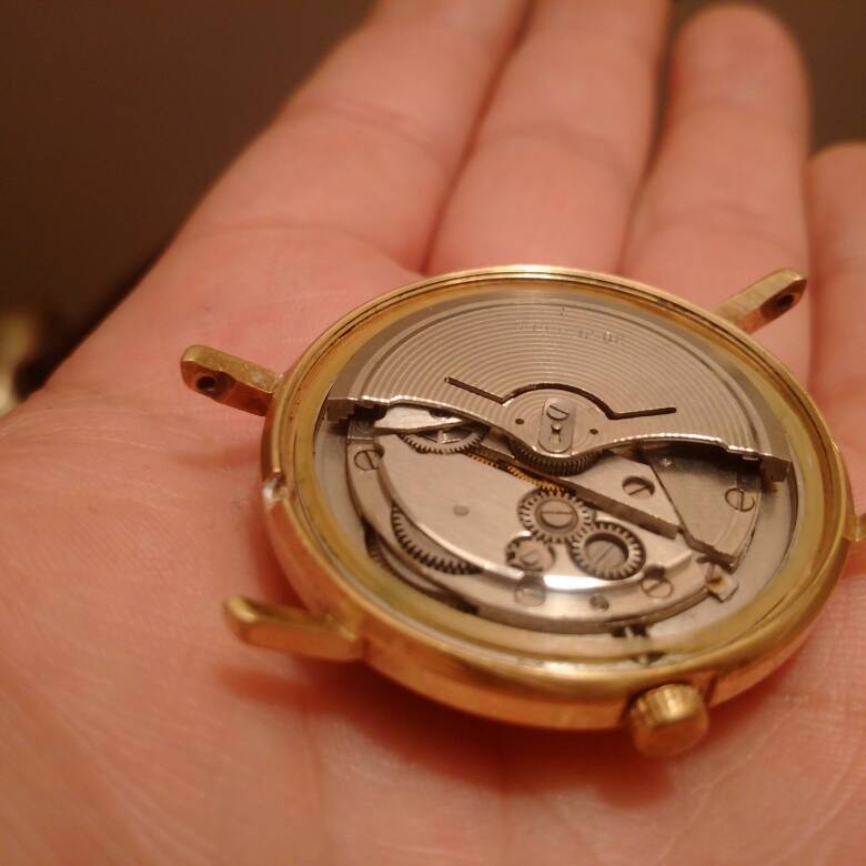

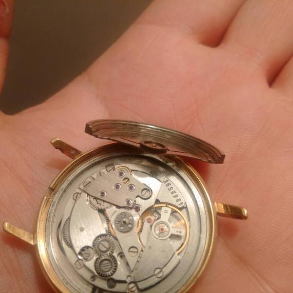

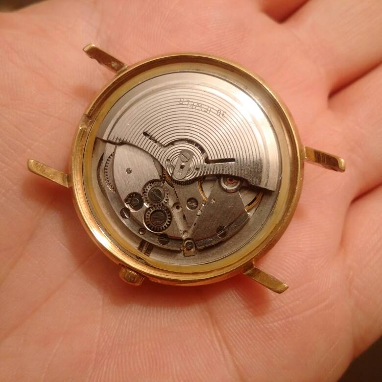

Pytanko,
mechanizm poljota 30 kamieni, czy wahnik ma jakieś łożysko ? bo nabyłem mechanizm ale coś zbyt duży luz na osi, jakby brakowało czegoś w wahniku !
Blaszka i śrubka jest.

Zarzuc focie. Nie znam fachowej nazwy ale brak pewnie zębatki co przekazuje ruch na mostek. Wachnik ma taką zebatke co jest nabijana na taki trzpien i ona przekazuje ruch dalej. Jak dasz focie to popaczymy ;)
wypassportowane z tapatalka
zębatka jest, zęby tez się szczerzą  :D
tylko tak jakby za duży luz wg mnie, chyba że ten typ tak ma !

Hmmmm, mam w domu jednego takiego to pozniej zobacze ale dla mnie to powinno cos tam byc. Ziobacz czy trzpien nie ma takiego wciecia co wskazywalo by na brak blokady w postaci malej blaszki jak np. w poljocie 23 k automat lub 29 k

Ano, tyż tak mysle  :rolleyes:

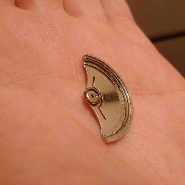

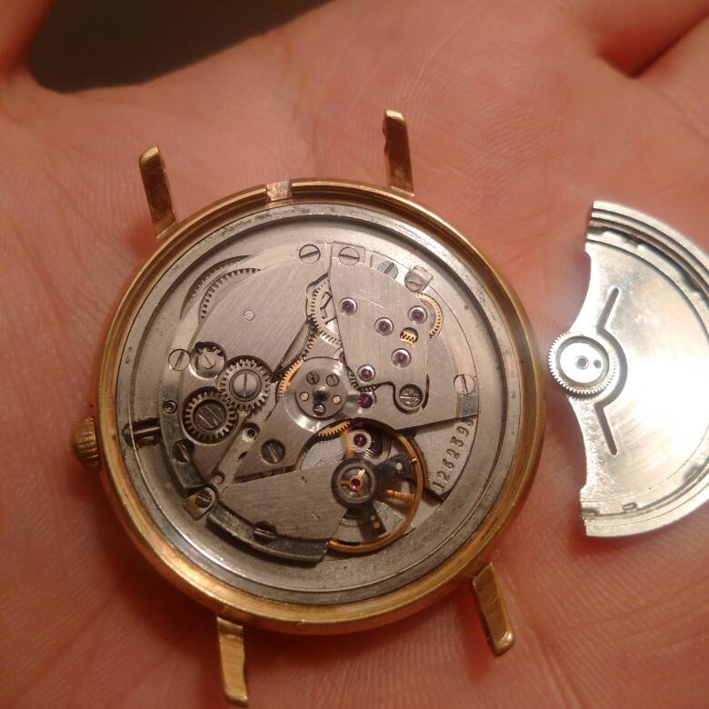

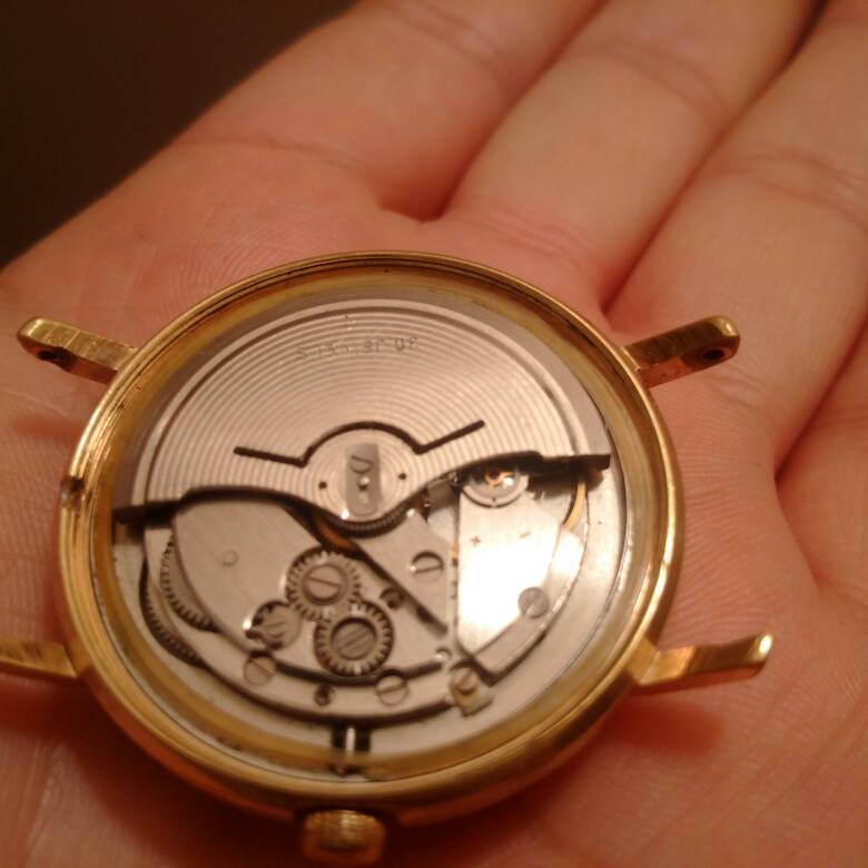

Nic nie widać, znaczy widać to samo co u mnie, ale to pod blaszką jest złote runo  :rolleyes:

Teraz pięknie widać, znaczy prawie  :rolleyes:
Czy w wahniku jest jakas tulejka np z mosiądzu ?

taka jak  w 23 k? no nie
a może kolega trzasnąć fote zblizenie, samego wahnika od wewnętrznej strony !

no przecie na kolegi wahniku widać w samym środku łożysko ślizgowe koloru mosiądz, którego u mnie brakuje :huh:
Czyli znaczy wyjaśniło się, muszę szukać albo łożyska albo wahnik...
podziękował, piwo sie należy, znaczy wypiję za kolegi zdrowie :D   :rolleyes:
aha, na pierwszym zdjęciu które kolega przesłał widać że blaszka jest/była odwrotnie zamontowana ;)
