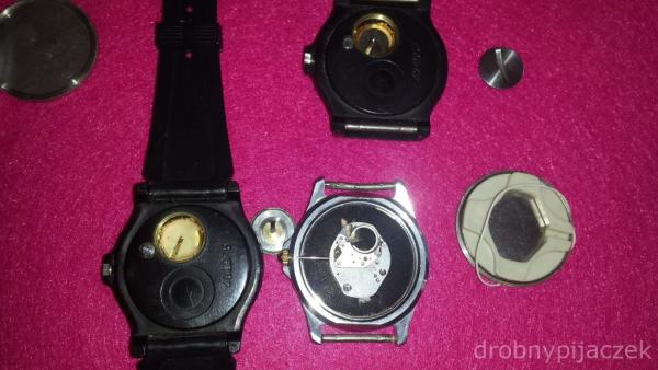

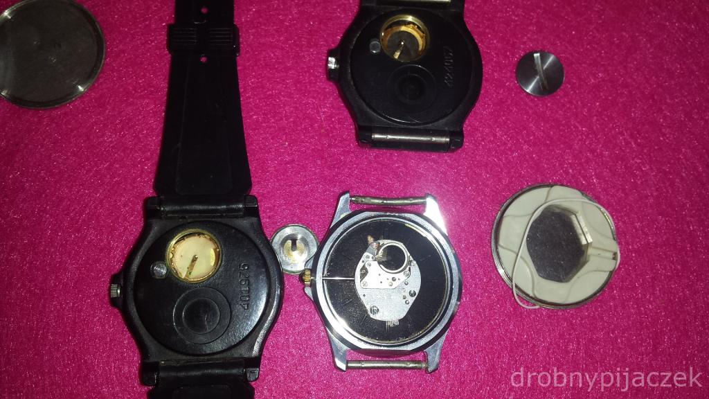

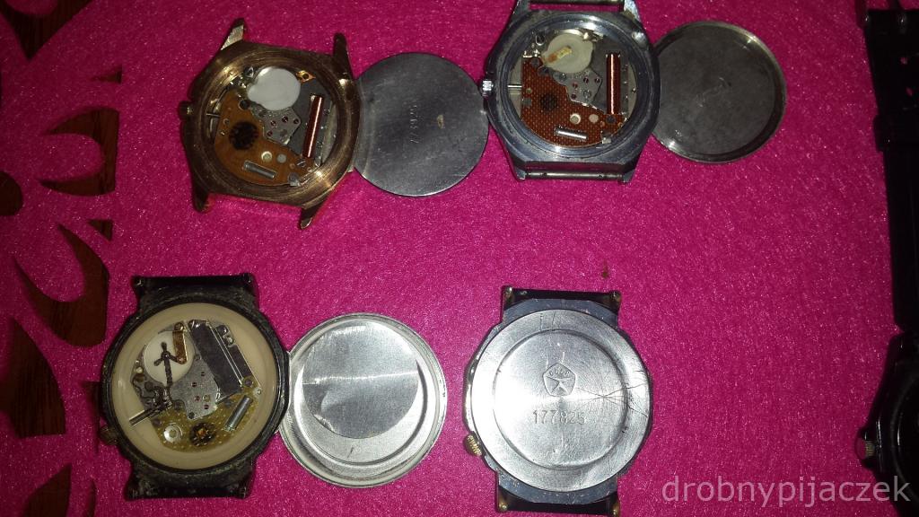

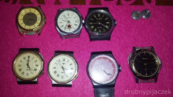

Witajcie. Mam trzy Łucze, dwa Poljoty, dwie Sławy i jedną jugosłowiańską Insę, wszystko to kwarce i wszystkie wymagają podjęcia zadań serwisowych. Kto miałby ochotę zająć się tymi bezdusznymi maszynkami? Za wykonaną pracę zapłacę w PLN! Poniżej zdjęcia. Kontakt na priv, dodatkowo ja mam mnóstwo czasu i nigdzie mi się nie spieszy.

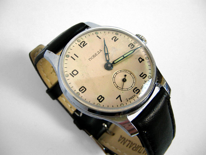

W jakich kolorach było wypełnienie w Pobiedach z ażurowymi wskazówkami?
Wysłane z mojego ALE-L21 przy użyciu Tapatalka
Zależy jaki model?
Gość Yakovlev
Biała luma, świecąca na zielono.

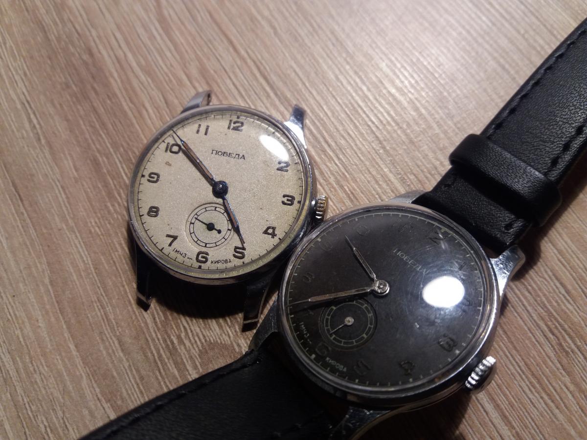

Czyli moja po prostu zrobiła się z upływem czasu czarna...f751d16d5ffb137c35a3a86bee4461bf.jpg
Po pierwsze - jest zabrudzona.
Po drugie - jest radioaktywna.
Po trzecie - uważaj !!!
