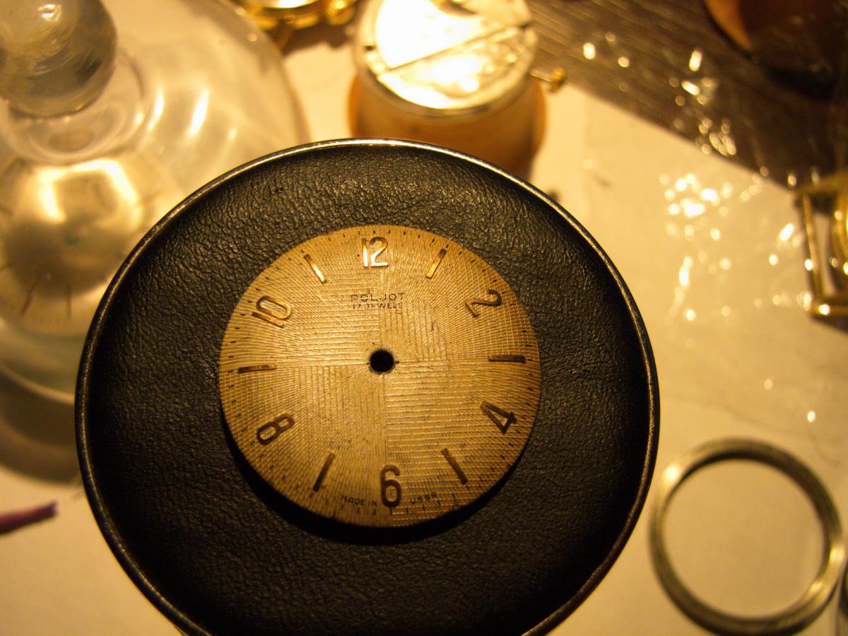

Dzisiaj zrobilem cos takiego. Tarcza po myciu w cieplej wodzie z detergentem
I tarcza po zabiegu.
Potrzebny posiadacz Poljota z taka tarcza, najlepiej w idealnym stanie. Chodzi by okreslil na zywo cz tarcza ma polysk czy nie.
Bo teraz nie wiem czy dzialac dalej czy wypolerowac tylko indeksy.

Ja mam takiego Poljota od dłuższego czasu, boję się wyczyścić tarczę, uważasz, że da się aby nie zniszczyć?
Tarcza ma chyba połysk. To jest taka sama tarcza?
Edytowane przez art_69
Pewnie ze sie da. Ale czy wyjdzie idealnie to zalezy. Jezeli brudy sa na wierzchniej warstwie lakieru to powinno wyjsc elegancko. Jezeli sa wzery i uszkodzenia w farbie kryjacej to pozostana.
Moja przed czyszczeniem byla w lepszym stanie niz twoja. Ba, po kapieli wygladala gorzej niz przed. Chodzi o luszczyce lakieru. Ale wyszedlem z tego.
Tak,to jest taka sama tarcza. Zzolcenie wierzniej warstwy. A wogole to wciaz mnie ciekawi dlaczego powstaja takie brudne obwodki wokol indeksow.
Czyszczenie tarczy to bardzo delikatna sprawa. Nie wszystkie tarcze reaguja tak samo na zabiegi.

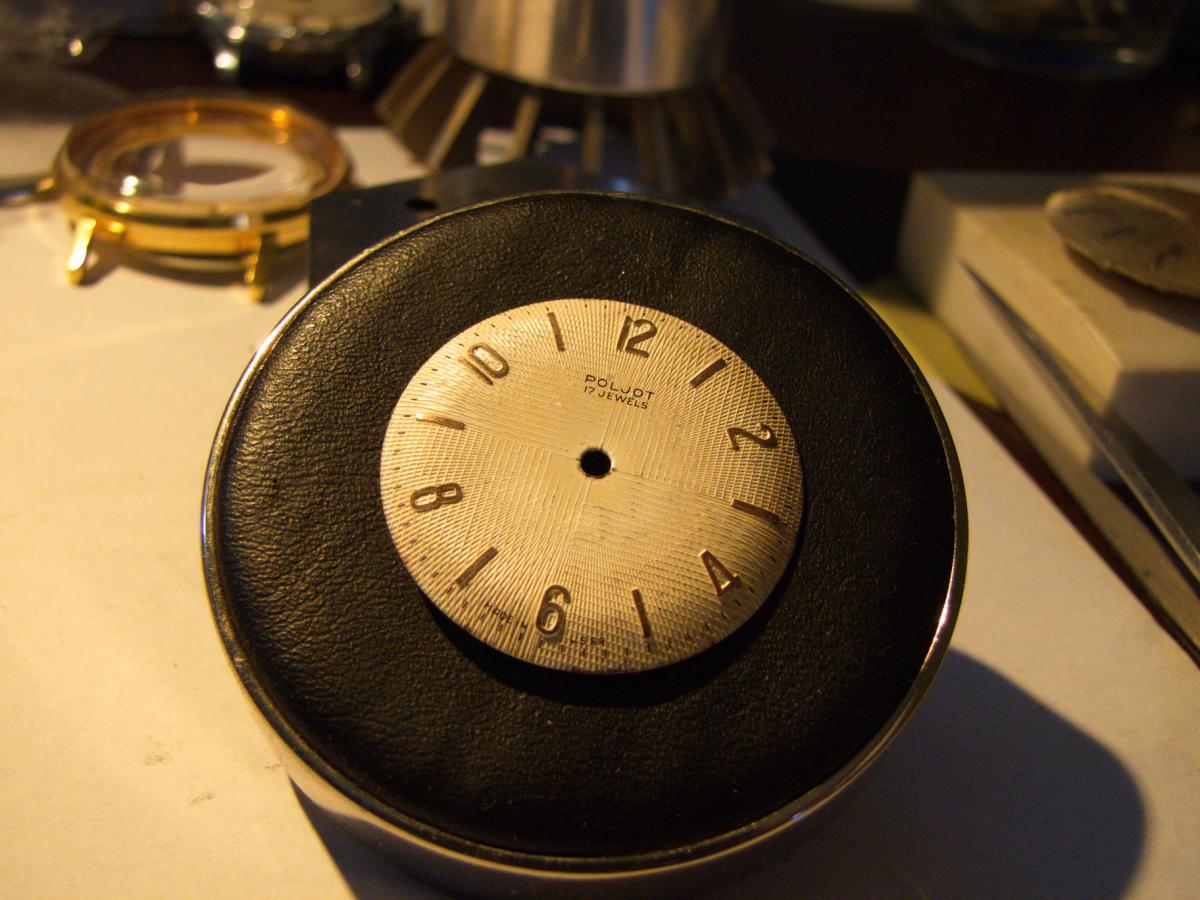

Aktualnie wyglada tak
I na dzisiaj starczy, jutro bede tworzyl dalej.
Edytowane przez MamCzas
Twoja jest matowa,co się robi aby się błyszczała?
Czy przy myciu zmyłeś jakąś warstwę?

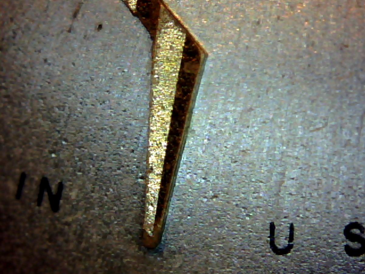

Brud osiada  bo jest tam jakaś fazka. Też miałeś taki efekt wokół indeksu? Mnie się to nawet podoba i chyba nie chce tego zmywać.
Jak mam zmyć warstwę tarczy aby była idealna, to wolę zaakceptować zegarek taki jaki jest.
Moja tarcza miala zolte przebarwienia, Szkoda ze nie zrobilem zdjecia. Po myciu zluszczyl sie stary lakier, co chyba widac na zdjeciu.
Mialem taki efekt wokol indeksow ale bardzo delikatnie. tam nie ma zadnej fazki.
Tarcza narazie jest pol-matowa. Jutro dzialam dalej.

U Ciebie rzeczywiście nie widać fazki, ale u mnie w powiększeniu i bez dokładnie widać, że wokół czegoś ten brud się układa - to nie przypadek. I powiem efekt jest dobry.
Ciekawe czym to czyściłeś i w jaki sposób. Od tego mogło zależeć, że lakier Ci się złuszczył albo od tego, ze były jednak małe wżery.

zrób w normalnym świetle
bo to nie jest lakier
Zechciej mnie oswiecic zatem coz to jest jak nie lakier? Co ma zmienic normalne swiatlo? Wiem co widze, a zdjecie jak zdjecie.
Może kolega ma jednak rację, zrób foto za dnia, to jednak dużo zmienia, sam jestem ciekawy, jak wygląda w tej chwili ta tarcza,
To jest chyba jakiś rodzaj werniksu. Widać to właśnie przy myciu tego typu tarcz - schodzi wierzchnia przezroczysto/matowa warstwa tego czegoś, a pod nim jest faktura i wzór właściwej tarczy. Generalnie trudno wrócić do wyglądu oryginału

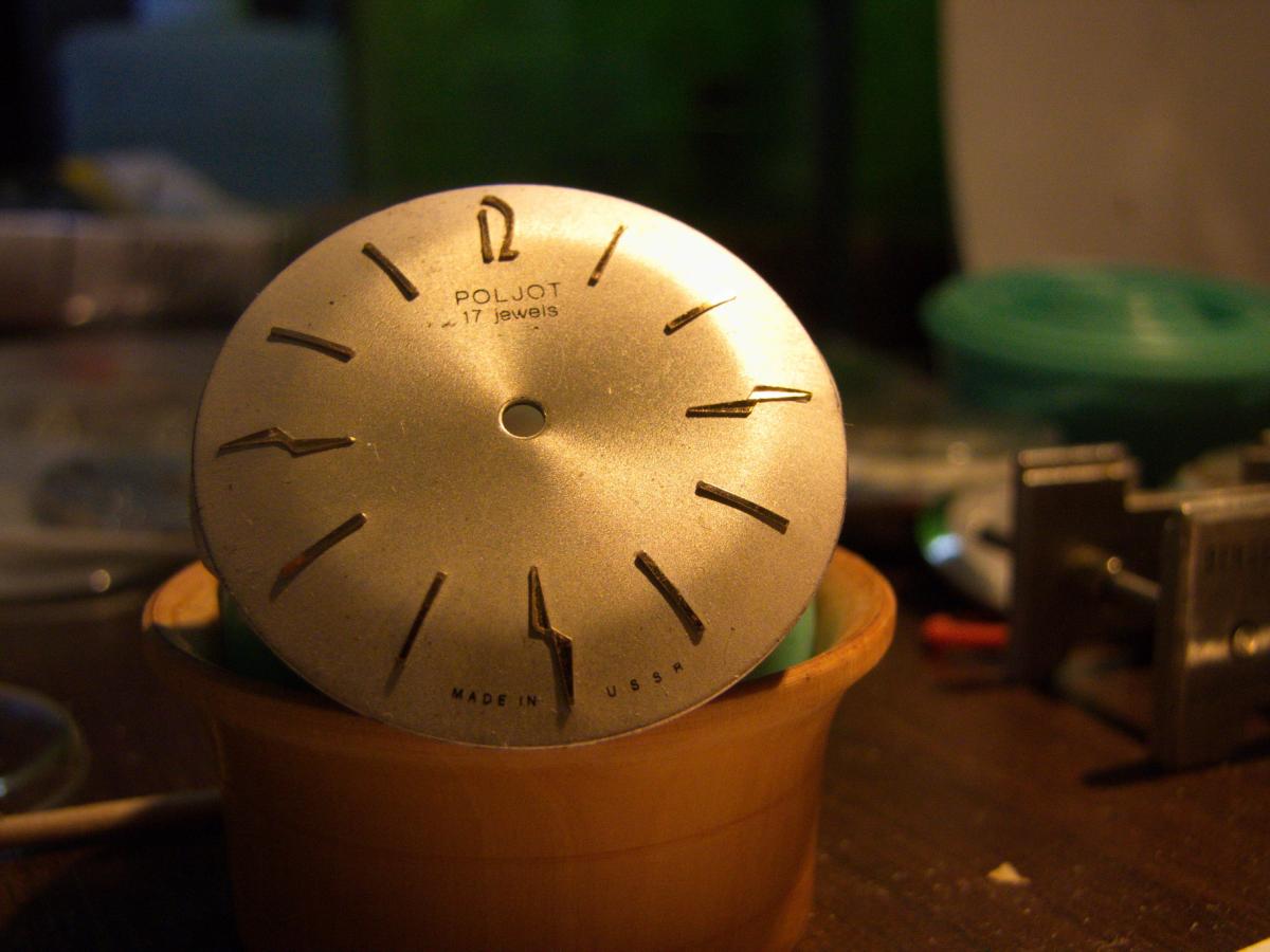

Tarcza na chwile obecna wyglada tak:
post-28237-0-52469100-1527590301_thumb.jpg post-28237-0-69918600-1527590316_thumb.jpg
Aktualnie jest to satynowa perla. "Pieknie zachowana, orginalna tarcza, malutkie tu i owdzie, niewidoczne golym okiem. Bardzo rzadko spotykana w tej wersji kolorystycznej. Prawdziwy rarytas kolekcjonerski"
Zarty, zartami  :D
Powiem wam ze najbardziej bylem zadowolony z pierwszej warstwy. Z lakierem glossy zaczely sie jaja i wyszla tzw pomaranczowa skorka. No i wszystkie brzedactwa zaczely wylazic przed oczy.
Fakt ze pare ladnych sobie lezal ten lakier, a moze to moja wina.
Wrocilem do satyny, przepolerowalem leciutko. Moze przepoleruje jeszcze raz pozniej. Musze dokupic lakierow i potestowac. Poki co zostaje jak jest.
