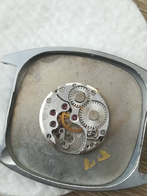

Po tygodniu prób mojego automatu Poljota 2616.2h o ktorym pisałem wczesniej doszedłem do podsumowania dwóch problemów, z prośbą o pomoc w ustaleniu przyczyn:
1. Zegarek nadal zatrzymuje się. Po zatrzymaniu i "ruszeniu" pierscienia balansu, zaczyna bardzo powoli chodzić potem coraz szybciej az w koncu chodzi normalnie, potem znowu staje wczesniej lub później maksymalnie po paru godzinach. Po zdemontowaniu modulu automatu, zegarek chodzi normalnie.
2. Po zdemontowaniu modułu automatu zegarek nie zatrzymuje się, ale zachowuje sie dziwnie, swiezo nakręcony przez pierwsze pare godzin przyspiesza o mniej wiecej minute, potem zaczyna zwalniac i po 20 godzinach jest już do tylu o 2 minuty
EDIT : zauwazylem ze zegarek inaczej chodzi tarczą do góry a inaczej tarczą w dół. Co mi nasuwa myśl ze to jednak oś balansu.
Edytowane przez Wojtas79

Przyczyną mogą być przelane łożyska balansu. Zbyt obfite oliwienie przekładni. Jeżeli w obu pozycjach, położeniu mechanizmu, jest znacząca różnica w chodzie to trzeba sprawdzić luz poosiowy balansu. Zapewne masz już tyle wyczucia by nie zniszczyć przy tym czopów. Ustawiasz mechanizm pionowo i możliwie cienką pincetą delikatnie łapiesz za pierścień koła balansu. Z wyczuciem starasz się przesunąć prawo-lewo. Jeżeli jest istotny luz, widoczne przemieszczenie to czego byś nie robił i tak nie wyprostujesz tego. "Płatki" blaszek dystansowych nie są fanaberią tylko skuteczną protezą umożliwiającą dobranie właściwego luzu osi w łożyskach.
Złóż go w wersji manualnej zupełnie na sucho, poza nasmarowaną sprężyną bębna naciągowego i wtedy sprawdź? Dodatkowo zdejmij wszystkie koła z mechanizmu od strony cyferblatu. Zostaw tylko ćwiertnik.
Blaszki dystansowe (te pod polmostek balansu) regulują luz gora dół, czy lewo prawo. Jak zredukowac luz lewo prawo?
Gość Ritter
Regulują luz kierunkowy osi balansu. Góra-dół, prawo-lewo nic nie znaczy bo nie ma punktu odniesienia. Jak postawisz mechanizm na rancie, pionowo tak by balans był najwyżej to jest test prawo-lewo bo tak jest najłatwiej ocenić minimalizując możliwość uszkodzenia czopów. Nie podnosisz balansu pincetą tylko przesuwasz a czopy są oparte na właściwych łożyskach a nie kamykach nakrywkowych.
Oś balansu nie powinna mieć luzu wzdłużnego a jednocześnie nie może być oporu czyli dociśnięcia czołowych części czopów do kamieni nakrywkowych. "Płatki" są receptą na zbyt ścisłe pasowanie czyli docisk czół czopów do kamyków nakrywkowych co generuje zwiększone tarcie i wpływa na nierównomierność chodu.
W mechanizmach 2614.2H i pochodnych może 2 razy spotkałem blaszki dystansowe przy ogólnej liczbie tych mechanizmów, jakim dokonywałem przeglądu, idącą w dziesiątki sztuk.

1. Mechanizm miał założone dwie blaszki pod półmostek balansu (zanim go rozłożyłem pierwszy raz), bez ich włożenia nie chce chodzić czyli oś zbyt mocno dociska do kamieni. Po włożeniu blaszek balans zaczyna działać, niema luzu, ale nie jestem pewien czy nadal tarcie nie jest za duże i czy czasami nie należy wrzucić jeszcze jedną blaszkę.
2. Balans pracuje nierówno, dźwięk jest chyba dobry, może trochę jakiś przydźwięk metaliczny (nie umiem tego dobrze ocenić). Natomiast balas chodzi raz szybciej raz wolniej jak się obraca zegarek, jakby dziwnie się "mulił" zwalnia i się rozpędza, przy słabym naciągu sprężyny staje.
3. Przesuwka jak na zdjęciach, zawsze zaczynam od ustawienia "wajchy" ragulacji między + i - a potem "wajchę" z klockiem pod kątem 90 stopni od tej pierwszej.

Zmienny chód jest przy zdemontowanym wszystkim prócz remontuaru i ćwiertnika od strony cyferblatu?
Metaliczny przydźwięk skłania ku podmianie kotwicy i koła wychwytowego.
Neutrum wygląda na dobrze ustawione, jest dobrze ustawione więc nie to. Dołóż dodatkową blaszkę jak masz?
Jak masz sprawny P2614.2H to się nie krępuj, przełóż mostek przekładni chodu, następnie naciągowy wraz z kołami i bębnem no i tyle.

Nie, zmienny chód jest przy wszystkim zmontowanym oprócz automatu.
Dołożyłem blaszkę i po testuję.

Ostatni pomysł na liście to transplantacja tego co niezbędne by uczynić ręcznie nakręcanego, punktualnego P2616.2H automatem P2614.2H.
Mostek przekładni chodu jest podfrezowany pod przekładnie automatu i dlatego trzeba go wymienić między mechanizmami. Dochodzi do tego zamiana w całości, dla uproszczenia, mostka naciągu i wszystkiego tego co jest doń przykręcone. To by było na tyle by wyeliminować problemy z balansem i cieszyć się automatycznym luksusem.
Przyczyną nierównomiernego chodu, zbyt dużego oporu, w przekładni chodu, może być niewłaściwa praca sprzęgła tarciowego między osią minutową a ćwiertnikiem lub tarcie blaszki dociskającej koło zmianowe, pośredniczące między ćwietrnikiem a kołem godzinowym.
Jak to jest wersja automatu z kalendarzem to i on potrafi w przypadku uszkodzenia powodować problemy, jest napędzany z koła godzinowego. Konieczna inspekcja kół a przede wszystkim stanu zębników na nich.
Jak to jest wersja bez kalendarza to należy skontrolować stan blaszki dociskającej koło godzinowe do cyferblatu.
Tak czy owak demontaż skazówek i cyferblatu raczej cię nie minie.
Teraz w drugą stronę. Po przełożeniu z ręcznie nakręcanego, mostka przekładni chodu i naciągowego z przyległościami. Tak by płyta bazowa automatu i jego reszta tym razem była wersją manualną. Po nakręceniu, jeżeli balans będzie poprawnie działał to znaczy, że najprawdopodobniej masz problem ze sprężyną naciągową automatu. A jak nadal będzie działał byle jak to masz potwierdzony problem z balansem lub wychwytem.
Może to nieco dłuższa droga ale w zamian ograniczasz ilość podejrzanych elementów i zapewne będziesz mógł używać całkiem sprawnego automacika. Z czasem, bez pośpiechu dojdziesz co nie jest tak w tym drugim?

Ok. Teraz zrozumiałem o co Ci chodziło z podmianką tych mostków. Rozumiem ze mowimy o mechanizmach 2616.2h automat oraz 2614.2h ręczny (bo napisales 2416.2h).
Jeszcze pytanie, w zegarku ewidentnie za lekko chodzą wskazówki przy nastawianiu. Podejrzewam ćwiertnik, ale ze nie mam wprawy z jego podginaniem postanowilem to na razie olać i zostawić jak jest. Czy moze mieć to wpływ na problemy z chodem o ktorych pisałem ?

Jak najbardziej stan sprzęgła tarciowego ćwiertnik-oś minutowa będzie miało wpływ. Powodowało dziwne niedomagania. W P2614.2H i pochodnych moment z przekładni chodu jest przenoszony na górę mechanizmu do wskazówek poprzez oś minutową i ćwiertnik. Jak sprzęgło będzie luźne to może pracować ze zmiennym momentem przenoszonym dalej i cały mechanizm będzie pracował nierówno.
Ćwiertnik zaciska się odpowiednimi cążkami. Nie zapominaj, że ćwiertnik jest z utwardzonej stali i nie tyle go zegniesz co skruszysz. Dlatego używanie jakiegoś erzacu np. kombinerek z całą pewnością źle się skończy.
Proponuję metodę udarową, która jest wbrew intuicji bezpieczniejsza.
Wkładasz w otwór ćwiertnika igłę "groszówkę" tak by weszło jej możliwie dużo ale bez zbytniego wciskania. Kładziesz ćwiertnik na kawałku twardego drewna, tak by zębnik wystawał poza. Następnie kładziesz jakieś tępe ostrze, coś z niezbyt ostrą krawędzią, na ćwiertniku w miejscu zaciskania. Tym samym dociskasz go do drewna. Drugą ręką bierzesz coś o wadze średnio ciężkiego noża i rękojeścią niezbyt mocno stukasz z 5cm-10cm w ostrze na ćwietrniku. To ma być jedynie taka sugestia zapodana ćwiertnikowi by się nieco zwęził a nie siłowe odkształcanie. Różnicę zauważysz dopiero po założeniu na oś minutową. A jak nie, co mało prawdopodobne, to już będziesz wiedział, że trzeba trochę bardziej zdecydowanie przekonać ćwiertnik o swoich racjach.  Powtarzasz to w kolejnych położeniach ćwiertnika 3 razy obracając ćwietrnik mniej więcej co 120o. Nie zapominaj o dopychaniu igły "groszówki" po każdym uderzeniu.

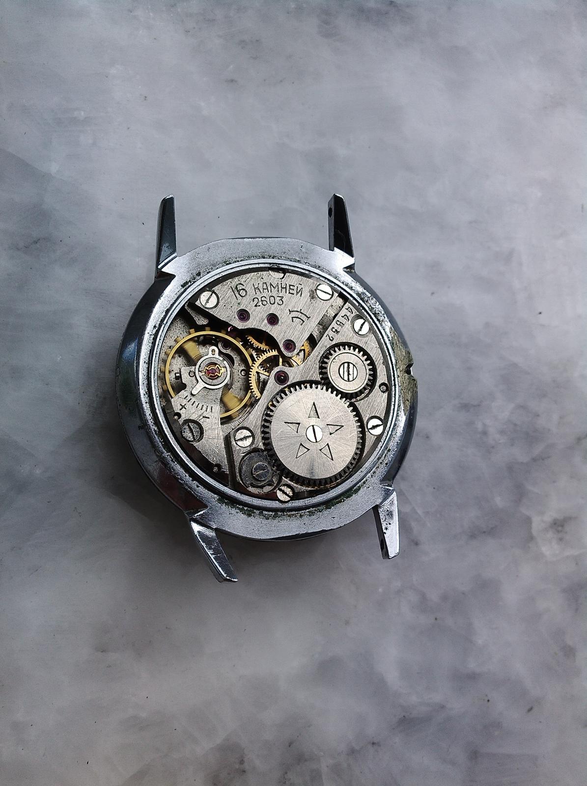

Nabyłem Rakietę z werkiem 2603 w opłakanym stanie. Wziąłem się za nią, bo ma ciekawą tarczę i widać, że chce żyć. Mam jednak dosyć uciążliwy problem - wałek, którego nie da się wysunąć. Widać, że już kiedyś ktoś z nim walczył, bo wyciął/spiłował kawałek koperty (tuż przy koronce). Wyjąłem bęben naciągowy, wciskam tiret, a wałek siedzi w najlepsze. Czy pozostało mi jego złamanie? Mam zapasowy, ale zawsze trochę szkoda...
P.S. Zapomniałem dodać, że wałek jest cały i dlatego nie mogę wyjąć mechanizmu przez szkiełko, ale ma na tyle zużyty gwint, że (po kilkukrotnym nakręceniu koronki i usiłowaniu wyciągnięcia wałka) koronka już go nie łapie.

Pewnie wałek jest zapieczony na beczce, niestety to się zdarza. Spróbuj odkręcić koło z bębna, dalej zdjąć mostek i zobaczyć czy wałek zsuwa się z beczki. Jeśli nie, to jest zapieczony (rzadziej, ale miałem przypadki, że był też zapieczony końcówką w płycie). Kapnij czymś rozpuszczającym rdzę z jednej i drugiej strony beczki i czekaj, może odpuści.
Albo jakaś usterka z mechanizmie zwalniającym wałek ale to lepiej widać od strony tarczy

Nie zapomnij przed całą operacją zluzować sprężyny naciągowej.
Ja kiedyś miałem podobną sytuację, potem okazało się że zablokowałem, ponieważ przez pomyłkę włożyłem wałek z koronką od innego zegarka.
Edytowane przez art_69
Dzięki. Jak pisałem, zdejmowałem już mostek i bęben. Wałek z beczką ładnie się kręcą, ale za czorta nie chce się z niej wysunąć.
Gdybym mógł wyjąć werk z koperty to bym zdjął tarczę i wtedy byłoby łatwiej, ale niestety, wałek skutecznie mi to uniemożliwia... Pewnie się zapiekł. Czego użyć? WD-40?

Zanim przeczytasz resztę sprawdź czy mechanizm blokady wałka nie przyrdzewiał do płyty głównej bo tak bywa i wtedy będzie problem z wysunięciem z powodu stałej blokady.
Kiedykolwiek rozbierałeś mechanizm zegarka znajdujący się w kopercie od strony mechanizmu :) ?
Skoro nie chce po dobroci to wywrzyj na nim swą wolę. Najpierw mostek naciągu, potem półmostek przekładni chodu a na końcu balans. Pewna trudność polega na tym, że pierścień balansu jest duży i lekko blokowany kołem minutowym.
Bez zdjęcia ćwiertnika nie zdemontujesz osi minutowej a ćwiertnika bez zdjęcia cyferblatu i wskazówek, którego nie możesz zdemontować bez odkręcenia kołków, których nie możesz zdemontować bez wyjęcia płyty głównej a tej nie możesz wyjąć bez wyjęcia wałka :) .
Odkręcenie półmostka kotwicy bardzo by ułatwiło wysunięcie balansu ale nie jest bezwzględnie konieczne za to tworzy pewne ryzyko z powodu mocowania, śrubki pod balansem.
Balans zwisający na włosie trzymając za półmostek wysuwasz lekko w kierunku przekładni chodu, lekko zahaczając o koło osi minutowej tak by wysunęło się nad krawędź koperty a potem jest już z górki. Należy robić to ostrożnie i nie napinać włosa. To ma wisieć. Lekko można wspierać ruchy poziome np. drewnianą wykałaczką.
Jak już pozbędziesz się wszystkich mostków mechanizm stanie się znacznie chudszy i da się go wypchnąć pod kątem do przodu nawet jak jest zablokowany wałek. Sprzyja temu pozycja otworów pod kołki mocujące cyferblatu, od jego strony na 5. i 11. a od strony mechanizmu rzecz jasna na 1. i 7.
Obierasz go dalej tylko teraz od drugiej strony. Po zdemontowaniu cyferblatu już będziesz wiedział co dalej bo dobierzesz się pod remontuar.

Też tak myślę - rozmontowanie mechanizmu ile sie da bez wyciągania z koperty to chyba najlepsza opcja, żeby sobie ułatwić.
