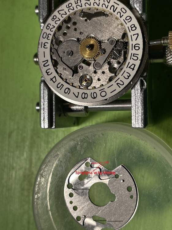

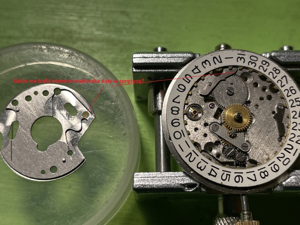

Mechanizm 2614B
 W które wygięcie i jak ma "traficć "wybierak" w sprężynę?
To pierwsze..
 Drugie, jak to fizycznie złożyć- jakiś przyrząd?
Sprężyna cały czas przesuwa mi ten wybierak...

5 godzin temu, mkl1 napisał(-a):
Mechanizm 2614B
To pierwsze..
ja zakładałem sprężynkę blokując ją o wodzik ale ring datownika montowałem na samym końcu.
Bez specjalnych przyrządów - pęseta i wkrętak powinien wystarczyć.

To nie jest ten mechanizm
Zobacz , spręzynke masz zamontowana na płycie , a w 2614B spręzyny są na "nakładce..."
Pozdrawiam Mirek

2 godziny temu, mkl1 napisał(-a):
Załóż nakładkę, złap lekko wkrętami a sprężynę napnij na wodzik przez otwór technologiczny...
18 minut temu, zadra napisał(-a):
 Przepraszam, ze Cię zmyliłem :)
 Robię Polioty po koleji :)
Przedtem był na warsztacie 2614 2H, a teraz 2614 B
Spróbuję zrobic tak jak piszesz...
Choc nie wróżę sukcesu.
 Wkręty sa bardzo krótkie i nie pozwolą na 'złapanie płytki by pozostał luz na manipulację spręzynka..( Jezleli "nakładka nie przylega i kołeczki nie trafią na swoje miejsce, to niemozliwe jest jej przykręcenie.
Jeżeli zaś ułożę "nakładkę na swoje miejsce, brak mozliwości "złapania" spręzyny ????
 Będę musił "opracowac" jakies technologiczne narzędize jednorazowe :)

8 minut temu, mkl1 napisał(-a):
nie szkodzi nic :)
Na nakładce masz podfrezowane strefy, powinno się udać.
Powodzenia życzę

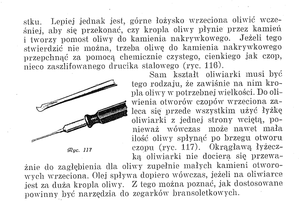

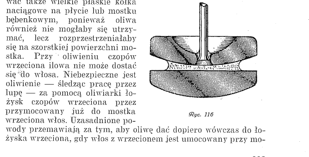

Przypnę się jeszcze do tematu smarowania
W dniu 16.08.2021 o 20:49, Ritter napisał(-a):
Małe mechanizmy czyli kalibru 20 i mniej są bardziej podatne na przelanie łożyska
czy jest jakaś "miara ilości" oleju na kamieniu nakrywkowym, czy o ilości oleju decyduje doświadczenie zegarmistrza, jego wiedza a czasami tylko (nie)pewność ręki?
Gdybyśmy chcieli odnieść się jako miary używając powierzchni nakrywki,  to jaki obszar w centrum powinien zostać zakroplony olejem?
30% czy może 50% ?
Oczywiście w dużym uproszczeniu,  bo trudno nawet to racjonalnie zmierzyć lub obliczyć..

8 godzin temu, zadra napisał(-a):
Nie dało rady...
Dalej nie wiem jak ta "pofalowana" spręzyna ma być oparta...

Gość Ritter
5 godzin temu, zadra napisał(-a):
Robię to na wyczucie i jest dobrze. Na początek naoliw nakrywki minimalną możliwą ilością. Po złożeniu łożyska oliwa rozpłynie się po nakrywce i częściowo wypełni otwór w kamieniu łożyska. Jeżeli przeleje się do kielicha, sferycznego podtoczenia to jest już trochę dużo gdyż po wejściu w otwór czopa oliwa podniesie swój poziom.
Kropla oliwy powinna mieć po naniesieniu średnicę ~1/4 średnicy kamienia.

no i super.
Z opracowania przytoczonego przez mkl1 zrozumiałem trochę mniej,  bom "nie czytaty" z fachowej literatury.
W takim razie znowu jakieś mini przyrządy do smarowania muszę nagmerać.
Spróbuję coś z igły lekarskiej 0,5mm wystrugać (sama w sobie nie ma właściwego profilu ostrza)
E...tam tam jest rysuneczek z "mondrej ksionśzki"
 opis to tak przy okazji..
Widac to co napisał @Ritter

Se zrobiłem
 dla potomnych zegarko dłubaków
spręzynka musi być nasunięta wg strzałki :)
