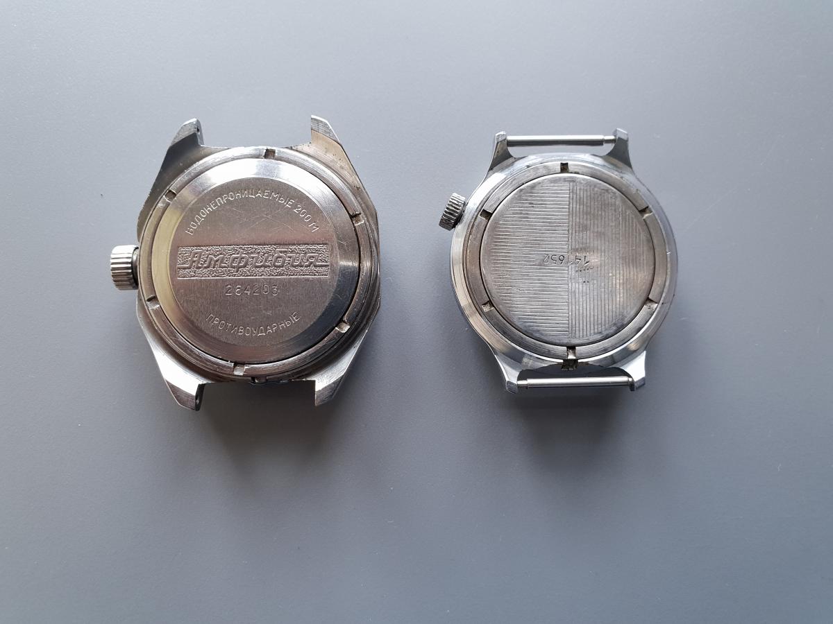

U mnie takie z piątku. Amfibia ma na moje wlasne życzenie pokombinowany bezel czego teraz żałuję, ale zielony ładny.
Dlaczego żałujesz że jest ten bezel? W oryginale też był czarny przecież. Dlatego że jest współczesny?

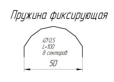

Amfibia miala oryginalny bezel tylko juz nieco wytarty, to sie uparlem żeby sprzedawca mi go podmienil z innej sztuki w ktorej bezel byl nowy. Nieco go przy tej operacj pofatygował, dodatkowo w domu zauwazylem ze bezl po prostu spada, jakby byl za duży. Brakuje sprężyny, ale nie wiem czy ona rozwiaze temat spadania
Edytowane przez Wojtas79
Ten nowy bezel nie pasuje do starych sprężyn, niestety musisz tam jakiś drucik włożyć bo inaczej nie bedzie się trzymał.

Z tym drucikiem mnie zmartwiles bo juz chcialem zamówić oryginalną sprezynke. To moja pierwsza amfa to niemam z czym porownac. Zaczne na razie od renowacji gajowego, a o amfibie dopytam na technicznym
Drucik łatwo dorobić. Z tego co pamiętam to na forum ktoś dorabiał z drucika z zamknięcia do chleba i że struny od gitary.
Edit.
Znalazłem taki post Sthoola może będzie przydatny.
"A ja jeszcze uzupełnię, że ten drut musi być odpowiednio powyginany aby bezel obracał się prawidłowo. A co to znaczy "odpowiednio powyginany"? Po wyjęciu drut powinien się układać w półkole, a odległość między końcami powinna wynosić 50 mm (kiedyś ktoś nawet wrzucał na Forum zdjęcie ilustrujące prawidłową geometrię tegoż drutu)."
Szukam jeszcze tej fotki o której pisze Marek.
Edytowane przez gregch
Foto było Yakovleva, ale za Chiny nie wiem gdzie tego szukać
Znalazłem foto Jacka na drugim forum.
Weż teraz i podziel 100:8 i póniej zagnij tak drucik :D
Lepiej nowa amfibie kupić :rolleyes:
I skąd wziąć pewność, że części są równe ?
A może by tak zrobić przyrząd do produkcji drucików do amfibii ;) Konstrukcja banalna :)
