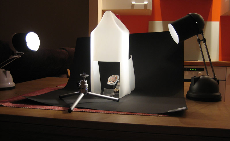

Zainspirowany pytaniem na forum postanowiłem sfotografować moje bardzo amatorskie studio fotograficzne i podzielić się kilkoma uwagami dotyczącymi robienia zdjęć zegarkom przy oświetleniu sztucznym. Bynajmniej nie uważam się za jakiegoś Ansela Adamsa - ale nie trzeba być nim aby zrobić ostre, poprawnie oświetlone zdjęcie zegarka.

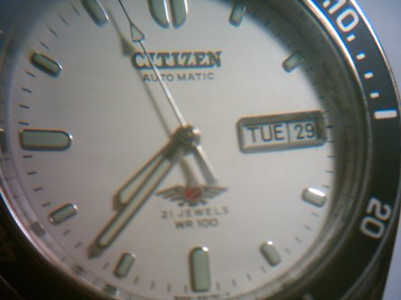

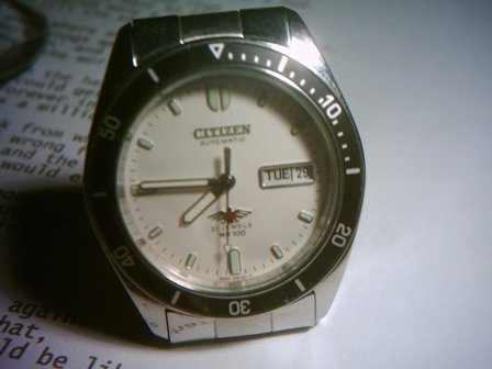

Niestety Allegro i fora internetowe pełne są takich zdjęć:
Problem z nimi jest taki, że trzeba się domyślać co przedstawiają. Ponieważ męczy moje oczy takie domyślanie się chciałbym jakoś podnieść kulturę fotograficzną w narodzie. Zacznijmy od "studia" - oto kilka zdjęć mojego:
Na moje "studio" składają się następujące elementy:
- aparat Canon IXUS 50 z funkcją makro (obecnie na Allegro można je kupić za 300zł; nowy IXUS 60 za 550zł)
- statywik z możliwością szerokiego rozstawu nóżek (20 zł)
- baniak z mlecznego plastiku z wyciętym dnem i dwoma otworami (wlot i wylot), znaleziony w garażu albo na śmietniku
- arkusz czarnego brystolu (kupiony za 5 zł w Empiku)
- dwie halogenowe lampki biurkowe (20 zł każda - Praktiker).
- podstawka pod zegarek (50 gr)
Kilka uwag technicznych:
- aparat dobrej firmy z "tylko" 3-5 milionami pikseli wystarczy - ważne aby miał funckję makro (należy jej używać w tym wypadku).
- używaj samowyzwalacza - aparat po wciśnięciu spustu migawki nie robi zdjęcia od razu tylko odczekuje kilka sekund. Dzięki temu unikniesz poruszenia zdjęcia.
- statywik powinien mieć szeroko rozkładane nóżki, aby można było umieścić aparat jak najniżej. Przy braku statywu można użyć woreczka z grochem - odpowiednio manipulując można ustawić aparat.
- baniak można od biedy zastąpić np. szkieletem z drutu przykrytym pieluchą. Można zainwestować w specjalne namioty bezcieniowe (50-100zł na Allegro)
- brystol można wygiąć dzięki czemu na zdjęciu nie widać krawędzi zbiegu płaszczyzn tła.
- lampki powinny być halogenowe - żarówki zabarwiają zdjęcia na pomarańczowo! Światło powinno padać przez mleczną ścianę baniaka. Na lampki nałożyłem ruloniki czarnego brystolu (w celu lepszego skupienia światła). Przy tak bliskiej odległości nie mogą być zbyt mocne. Ja wyjąłem halogenki 20W i włożyłem 10W. Od razu lepiej!
- rób kilka zdjęć zmieniając kierunek oświetlenia i ustawienie zegarka. W komputerze wybierzesz zdjęcie najlepsze.
- zegarek ustaw na podstawce - lepiej wygląda niż leżący czy oparty o książkę.
- znajomość Photoshopa bardzo pomaga ;) kadrowanie, wycinanie niepotrzebnych rzeczy z tła (funckja stempla przy takim tle to bułka z masłem), poprawianie kontrastu, dodanie jasnych plam światła na ciemnym tle (patrz zdjęcie poljota poniżej). Oto zdjęcie przed i po obróbce:

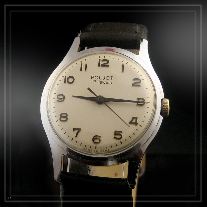

Zrobienie dobrego zdjęcia po pewnym czasie praktyki naprawdę nie jest wielką sztuką. Spróbuj sam !!
Nie twierdzę, że to zdjęcie jest perfekcyjne (może można by lepiej rozłożyć cienie), ale chyba jest miłe dla oka, co? Po perfekcyjne zdjęcia zapraszam tutaj http://www.netgrafik.ch/russiantimes.htm :)

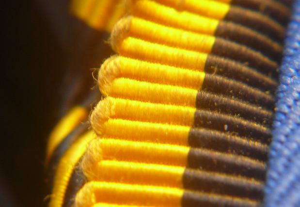

Pozwolę sobie wtrącić moje "trzy grosze". Zastanawiałem się dość długo, jak poprawić jakośc zdjęć robionych z małej odległości komórką lub tandetnym aparacikiem cyfrowym. Z reguły odpowiedź jest prosta - nie da się. Zdjęcia są rozmazane i totalnie nieczytelne. Ale jednak. Poniżej zdjecia tej samej monety (sorry, że nie zegarka, ale akurat to miałem pod reką). Zapewniam, że to ta sama moneta, te same warunki, ta sama odległość i ten sam aparat z promocji :) - taki jak w tańszych komórkach. Dodam, zę zdjęcia zmniejszyłem, oryginalnie były znacznie większe.
Zdjęcie 1:
Zdjęcie 2:
Może jakośc wciąż nie jest powalająca, ale jakaś poprawa jest. Jak? pomiędzy obiektyw aparatu i monetą trzymałem niezbyt dużą soczewkę (pozostałośc po lupie :) ). Korekta odległości i... efekt moim zdaniem super.
