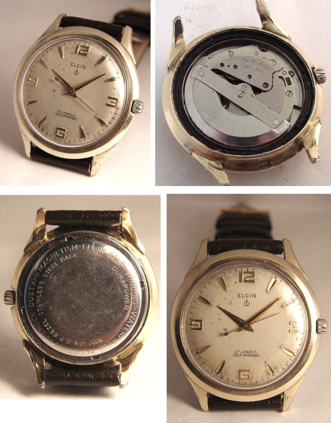

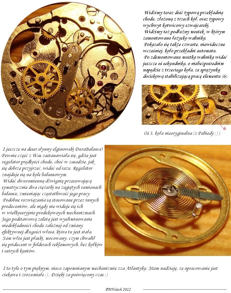

poniżej prezentuję opracowanie na temat bardzo IMO ciekawego automatu z końca działalności fabryki w Elgin. Piękna, przemyślana konstrukcja, płaski, dobrej klasy, nieco zapomniany automat.

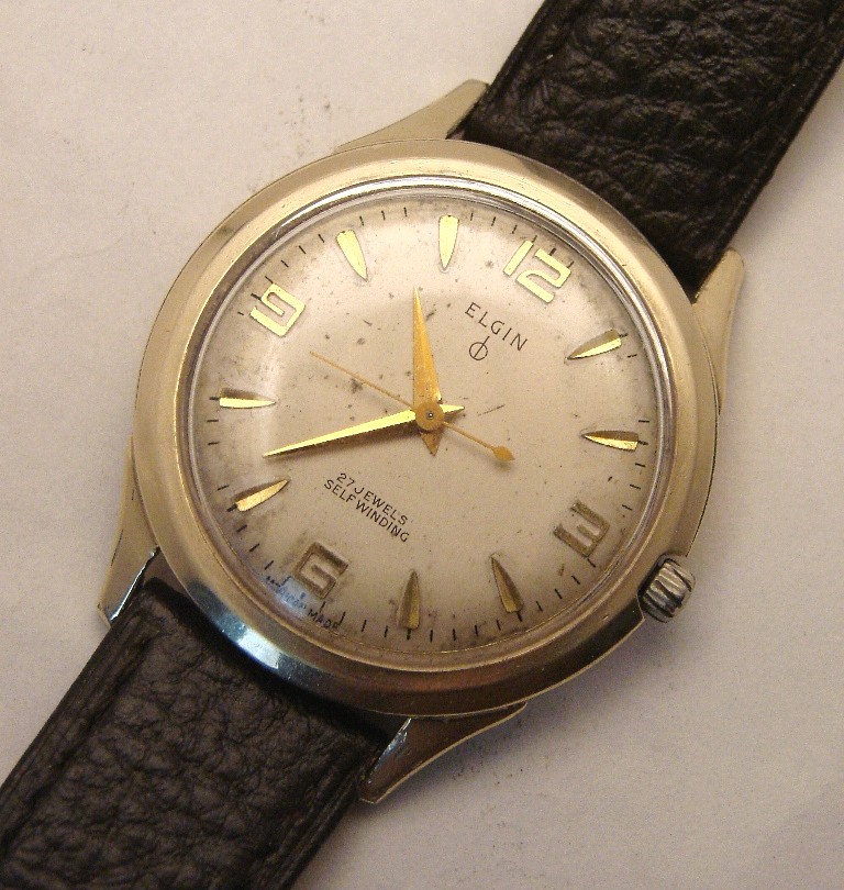

Szczerze mówiąc - wpadłem w pułapkę smartfonowego wyświetlacza, gdy wróciłem do domu strasznie żałowałem, że zalicytowałem takiego trupa.
Koniec konców - kupiłem za "oszałamiające" 48zł.

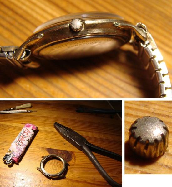

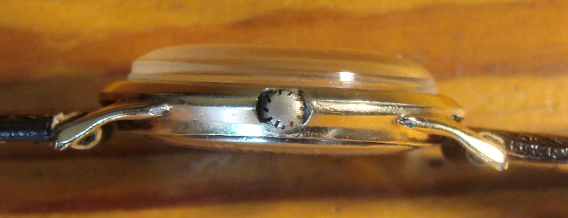

Tiaaa... zestaw do prostowania uszu. Jedno było tak zgięte, że wolałem prostować na gorąco.
O dziwo - wyprostowały się. Nie są może idealne, ale zupełnie niezłe.
Niestety, nie znalazłem lepszej koronki w moich zasobach...
Tarcza jest taka-se. Ani dobra, ani zła, ujdzie w tłoku.

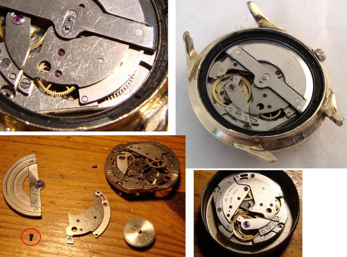

Zegarek by serwisowany w 2010 lub 2012 roku, więc nie rozbierałem go całkowcie.
planowałem, bo nie chodził, ale podczas spuszczania sprężyny zauważyłem, że nie ma ona siły nawet rozkręcić się przez przekładnię automatu. Zresztą, wykonała ledwie kilka obrotów, pomimo próby nakręcenia, więc pewnie jest po prostu pęknieta.
Nie sprawdzałem, bo przecież wciaz miałem mechanizm z pierwszego posta - po prostu podmieniłem bęben.
Wraz z mostkiem, bo w tych Elginach mostki nie były już numerowane i wybrałem ładniejszy.
Przy składaniu trzeba uważać na zapadkę automatu. Odpycha ona koło przekładni i czasami potrafi wskoczyc pod lub nad nie.
Jeśli wskoczy pod - możemy uszkodzić koło przy dokręcaniu mostka.  Trzeba sprawdzić dwa razy!
Resztki drugiego mechanizmu do pudełeczka - ma jeszcze dobrą przekładnię automatu i łożysko wahnika, na pewno się przyda :)
Przy okazji wymieniłem nieoryginalną śrubkę, ale mniejsza z tym...
Taki to Elginek :) Piękny!

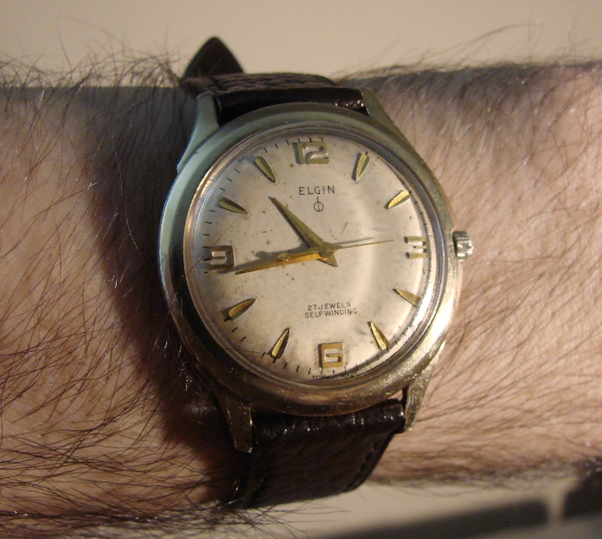

Cudo. Wyprodukowany około 1960 roku Elgin to kwintesencja prostoty, piękna i elegancji, a przy tym totalnie "mój rozmiar", czyli dzisiaj uważany za mały.
