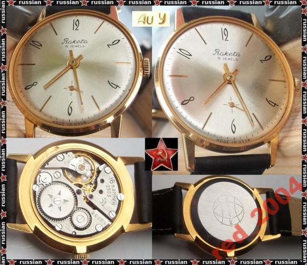

Dzisiaj przyjrzałem się dokładnie mojemu ostatniemu nabytkowi Rakiecie to samo oznaczenie Au| jest bardzo wyraźnie i dokładnie wybite, absolutnie nie widać aby coś było zatarte

Właśnie życzliwie spoglądam na leżącą przede mną Raketę z sympatycznym symbolem AU<
Jeszcze 1 ciekawostka, co oznacza bukwa "cz", tego nie wiem, ale jest to na stówę stare 20 mikronów!
Posiadam właśnie identyczną Raketę jak z postu kolegi red_2004, a oznaczenie na niej jest z kolei takie samo jak to o którym pisze Gregorian, czyli AU <   .  Zastanawiałem sie właśnie co ono oznacza, ale z powyższych wypowiedzi wnioskuję, że jest to poprostu pozłacanie, chociaż muszę przyznać że wydaje się ono naprawdę zadziwiająco grube, widać to ponieważ ktoś wcześniej chciał się przekonać czy zegarek oby nie jest złoty i "wgryzł się dość głęboko w kopertę.
